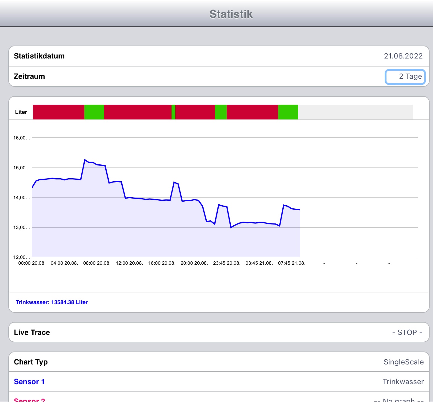

ich habe ja seit einigen Jahren einen 4-20mA Drucksensor am Controller am Laufen, um den Füllstand eines Wasserbeckens zu überwachen (viewtopic.php?t=1025). Das klappt auch ganz gut. Was mir jetzt auffällt ist, dass der gemessene und umgerechnete Wert immer dann vorübergehend steigt, wenn die Filterpumpe läuft, s. Screenshot.
Ist ja nicht weiter dramatisch, aber soll das so?

Irgendeine Ursache wird es haben, das sich das Signal selbst verändert.
Vermutlich am ehesten in der Spannungsversorgung (Sensor oder von dem Step-Up) oder einer Einstreuung in die Signalleitung zw. Sensor und Controller.

Vielen Dank Alex,
du meinst also, dass die 5V aus dem PC nicht schwanken sollten? Aus dem Bauch würde ich auf den Stepup tippen, wobei ich mit genau diesen Modellen bislang eigentlich zuverlässige Werte bekam. Zudem sollte sich die Ausgangsspannung ja auch bei schwankender Eingangsspannung nicht verändern. Muss auch noch mal ausprobieren, ob es tatsächlich beim Anlaufen der Pumpe passiert oder beim Anspringen der Elektrolysezelle.

>> .... zudem sollte sich die Ausgangsspannung ja auch bei schwankender Eingangsspannung nicht verändern
Na ja, "was es sollte" und "was es tut" sind gerne nicht mal die gleichen Sachen.
Außerdem kann's ja auch - wie gesagt - ins Signal selber eingestreut werden
Geht ja auch nicht um "viel"... sind etwa 500l in der Anzeige... das wären "in echt" um die 4cm unterschied in der Füllhöhe ... 1/125 des Messbereiches Deines Sensors... 0.128mA ... ~ 20mV Einstreuung oder Signalveränderung
