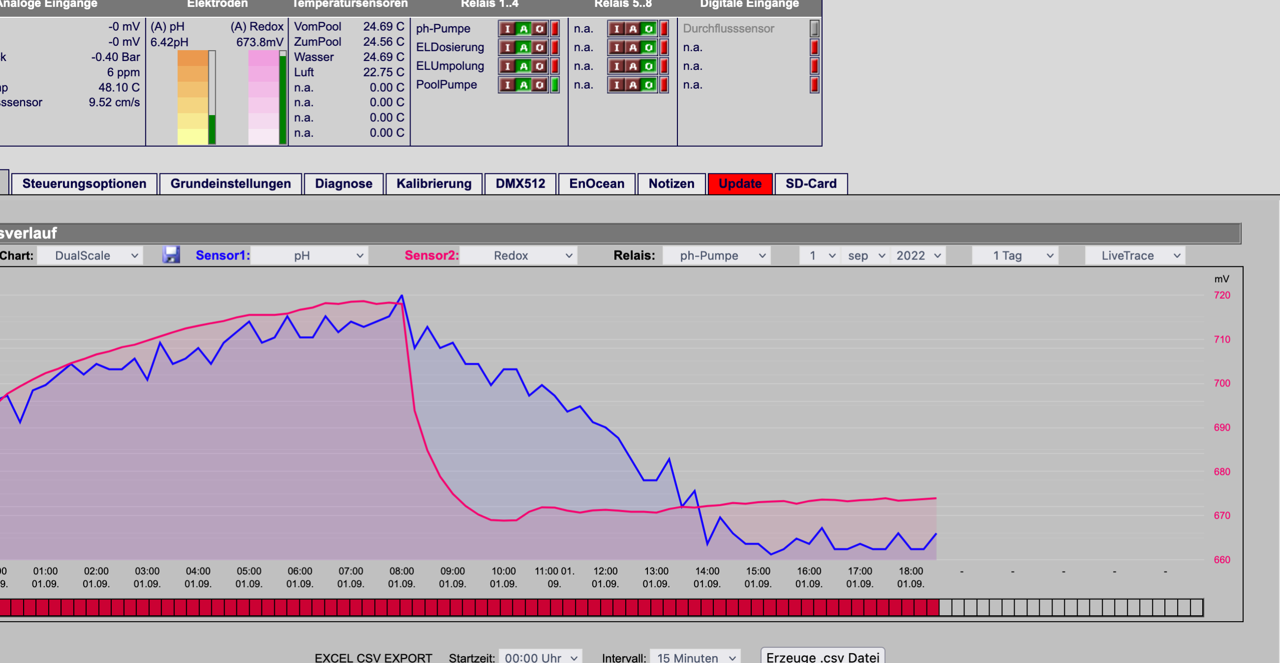

Heute Früh als die Pumpe an gegangen ist ist auch mein PH wert brutal gefallen, aber die Dosierung ist nicht angesprungen... Woran kann das liegen?
Ich habe nichts geändert und das System lief die letzten 3 Monate Problemlos...
Habe jetzt erstmal für 3 Minuten Manuell dosiert...
Der Wert ist gestern abend um 21Uhr schon gefallen... seitdem geht er nicht hoch und es wird nicht automatisch dosiert..

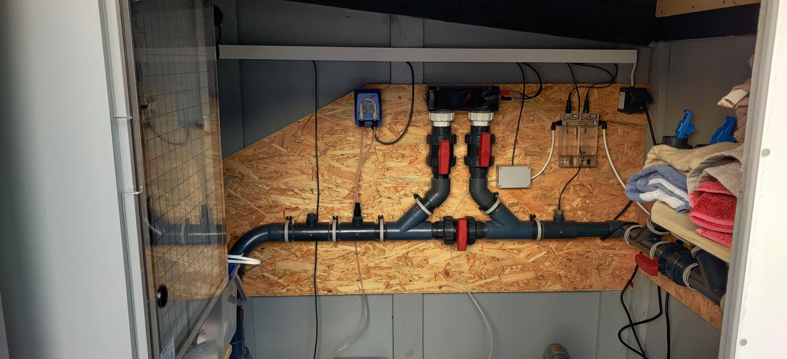

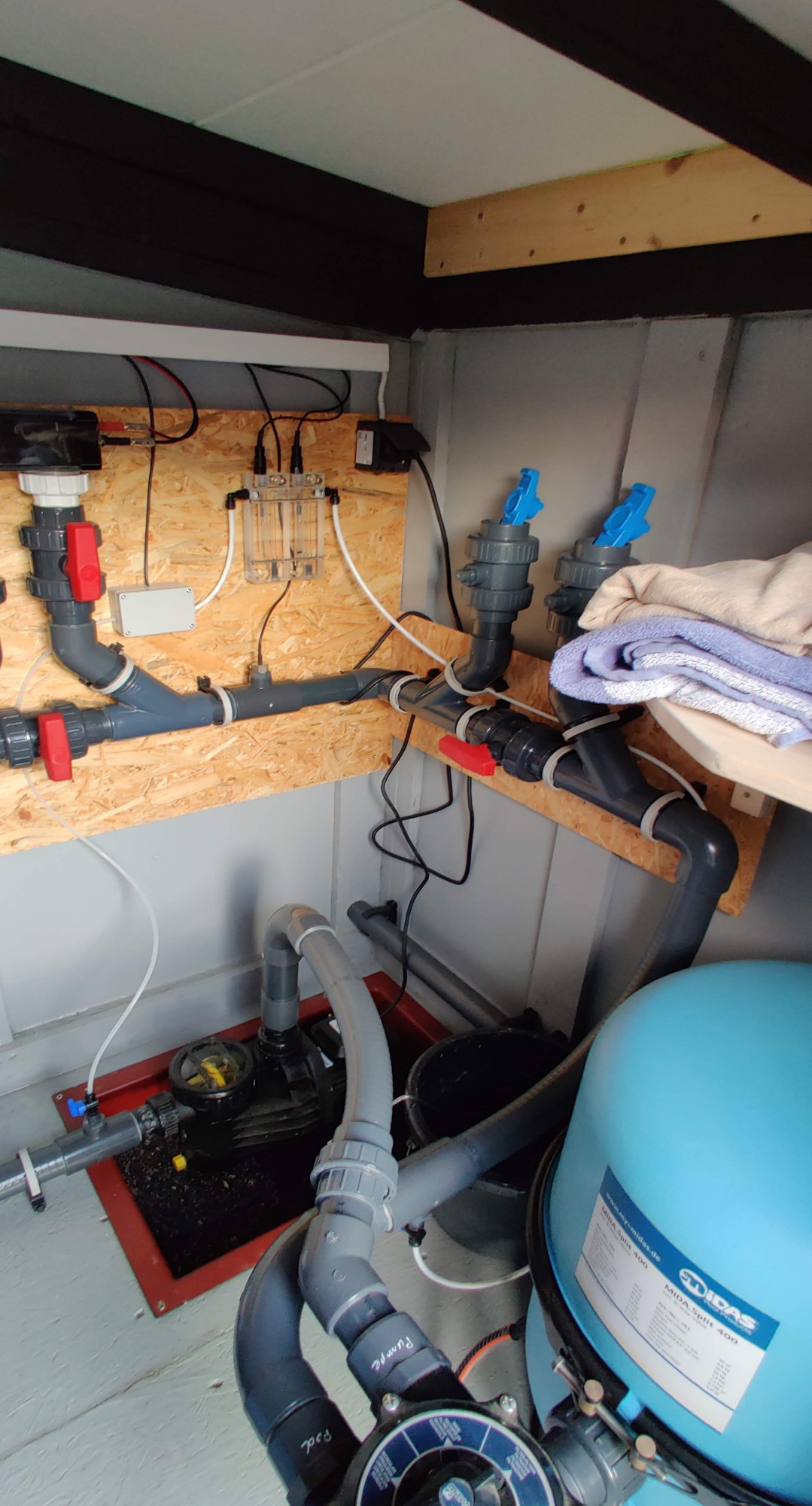

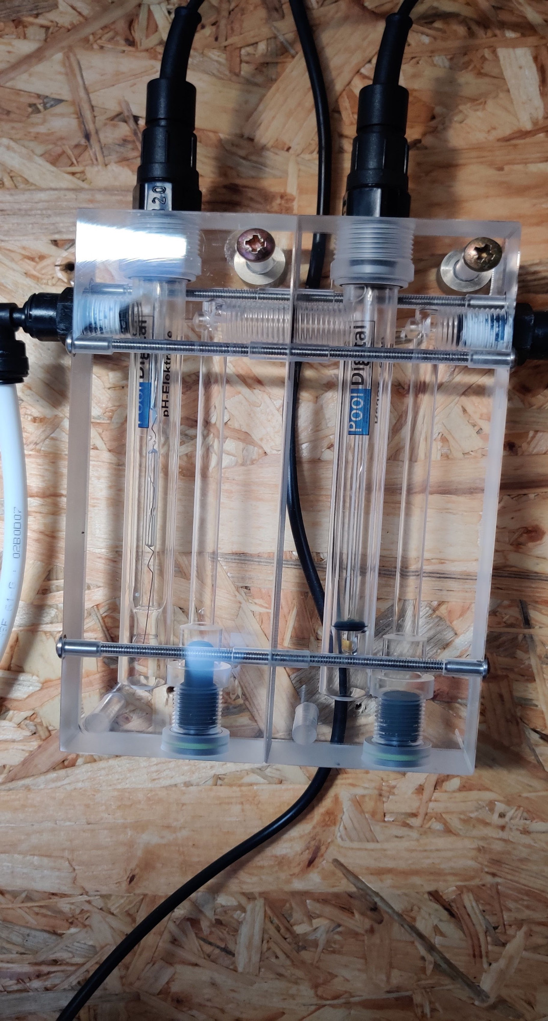

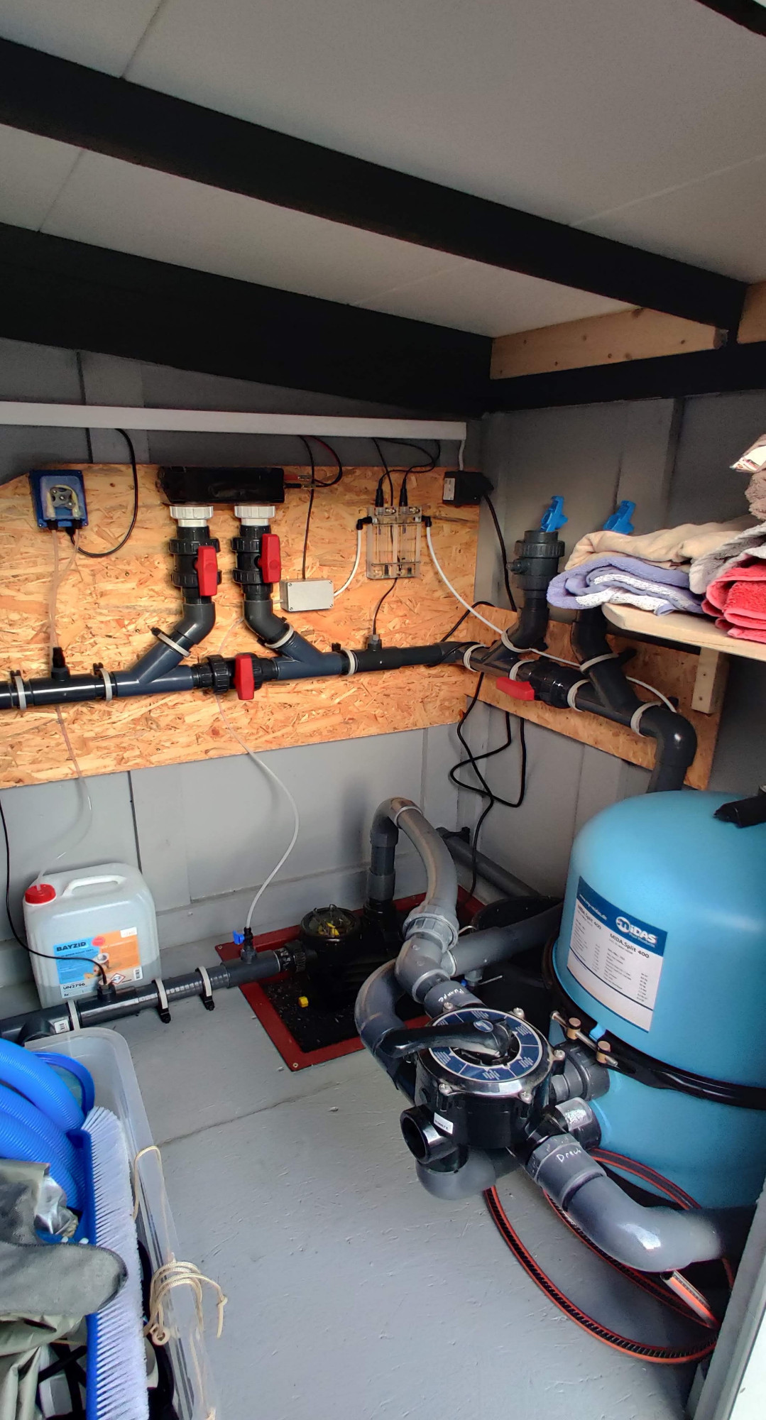

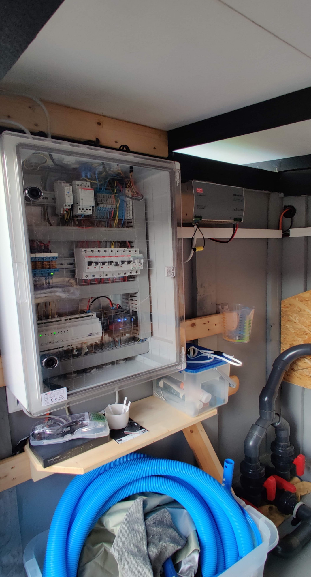

Kannst Du mal bitte die Installation fotographieren... so das man Pumpe / Verrohrung / Messstrecke auf einem Bild sieht

Hier die Bilder: An der Verrohrung/Technik kanns eigentlich nicht liegen denn da hat sich seit Mai NICHTS geändert.

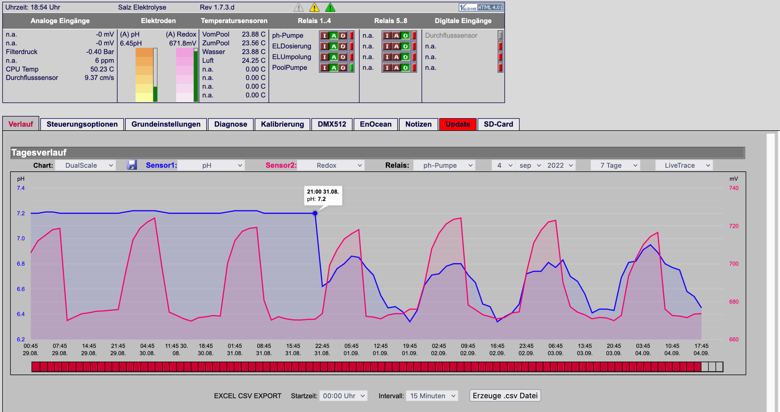

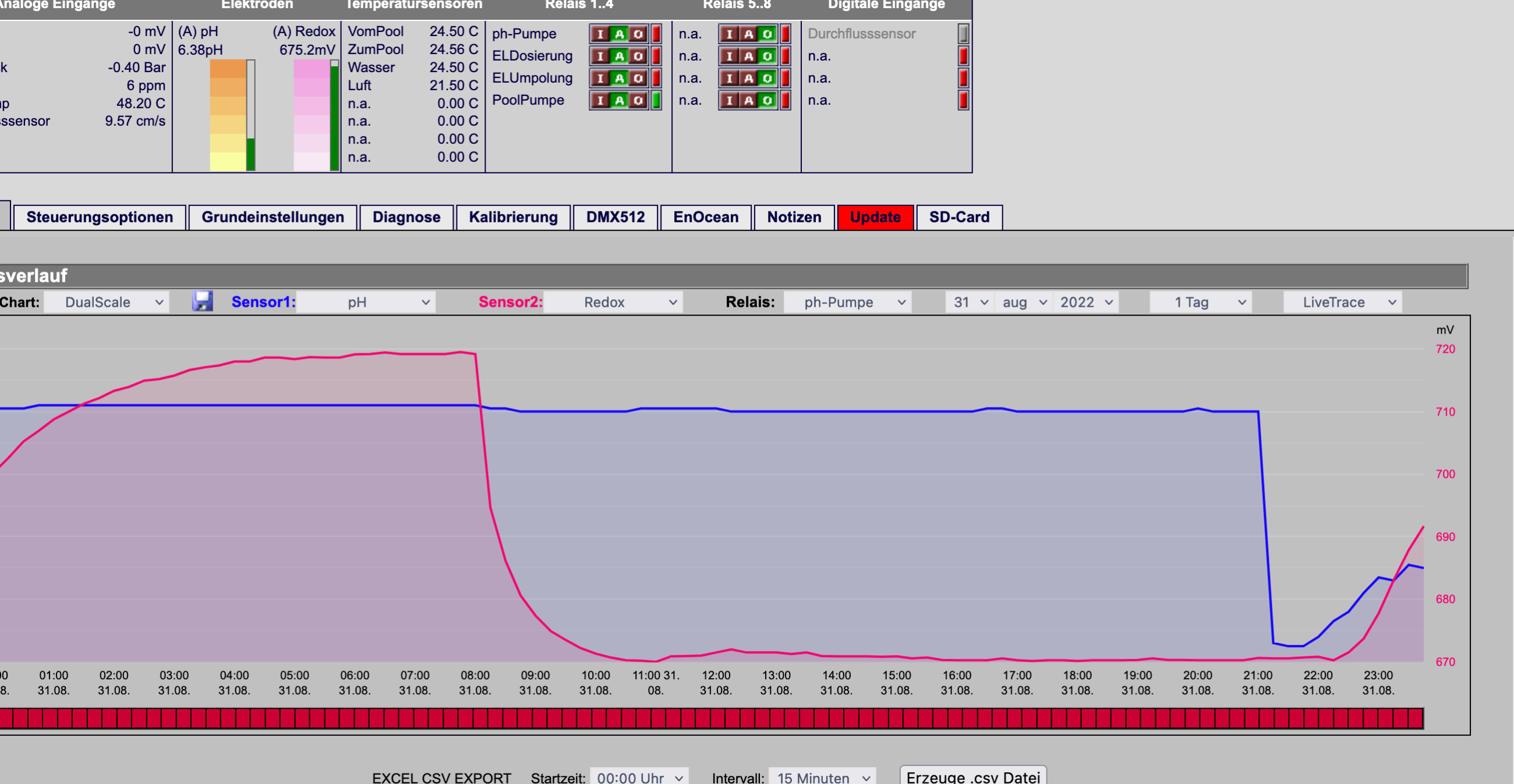

Hier noch mal ein Bild der letzten 7 Tage... bis zum 31.08 um 21:40 war alles normal, wie immer.... Dann innerhalb von 45Min die brutale Absenkung...

und was liefert die Elektrode jetzt in den Kalibrierlösungen für Werte?
Stell sie danach dann auch mal in ein Glas mit frischem Leitungswasser und kuck was sie da nach 15..20 Minuten für einen Wert anzeigt.

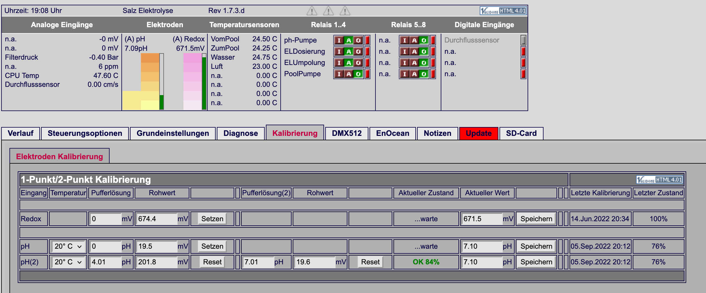

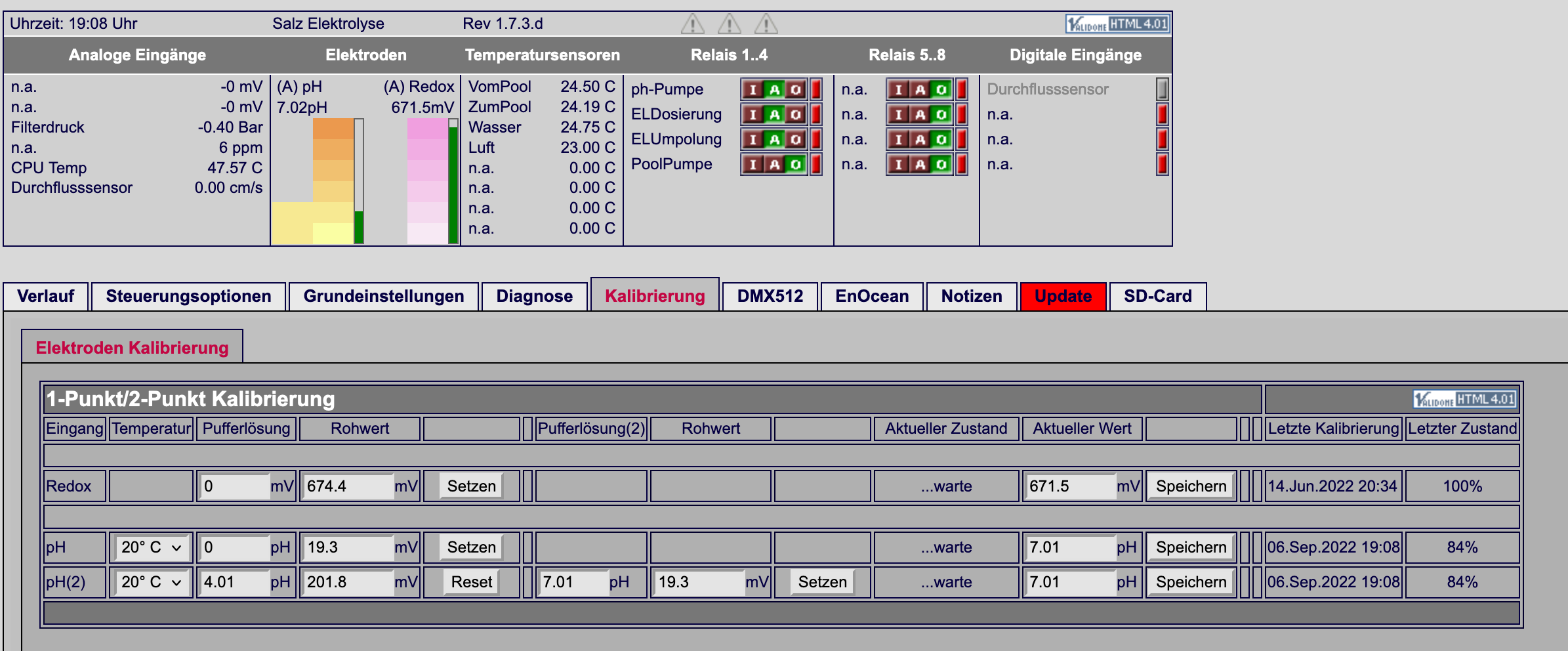

So, jetzt aktuell:
Mein PH Wert aus dem Wasserhahn laut ProconIp fast unverändert zum poolwasser ca 0,2 höher... nach ca 30min im Wasser...
Nun in der:
Reinigungslösung: PH: 0.8
Kalibrierlösung: 4.01 hat gemessen: 3,47
Kalibrierlösung 7.01 hat gemessen: 6,55
Habe in dem Fall die 2Punkt Kalibrierung durchgeführt. die letzte Kalibrierung war am 14.06.
Werde jetzt bis morgen abwarten... im Moment zeigt sie mir 6.99 bis 7,10 brutal schwankend (war eigentlich immer ruhig auf 7.2 bis zum "Fall") und laut poollab 7,36... vielleicht pendelt es sich bis morgen etwas ein...
Nach der Kalibrierung ist der aktuelle zustand der Elektrode bei 76%... muss das so niedrig sein? Nach einer Saison?

Was für Rohwerte (mV) hat die in den Kalibrierlösungen geliefert? ...hast die noch?
is nicht niedirg... is ein ganz normaler Wert
Die Elektrodenkabel sind aber nicht irgendwo verlängert, oder mit irgendwelchen Verbindern oder Schrankdurchführungen zusammengesteckt?

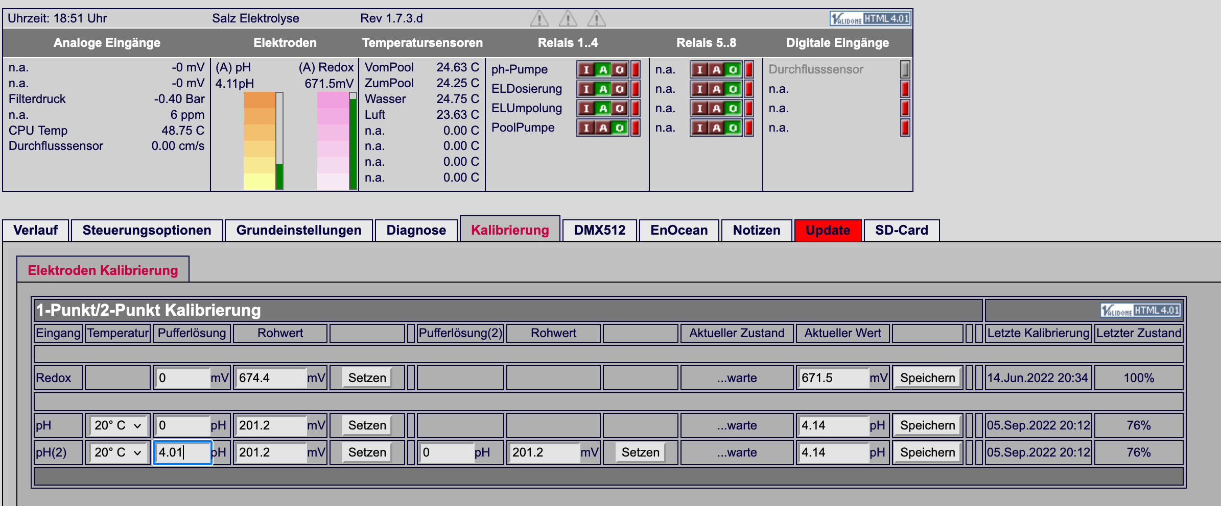

So, Natürlich hatte ich die Werte nciht mehr... Habe aber eben die Kalibrierung nochmal durchgeführt... Es hat mich irgendwie gestört das der PH Wert so sehr geschwankt hat...
Jetzte habe ich jedenfalls die Werte vom Kalibrieren.. Naja, Per PH Wert schwankt immernoch...Macht mich unruhig denn dieser hat die letzten Monate nicht solche Sprünge gemacht innerhalb von Sekunden... Eher innerhalb von Tagen... Aber auch da nicht weil da hatte ich eigentlich immer 7.2 PH... Jetzt Sacwankt der Wert innerhalb von Sekunden Zwischen 6.9 und 7.1...
Ist das Normal? Wenn ja, dann waren die letzten Monate nicht Normal...
Die Elektroden haben das Originalkabel, ohne Verlängerung, ohne Klicke, ohne irgendwelche spielereien... Ging ja problemlos die letzten Monate.. Habe nichts angefasst... Bei solchem Sprung kann ich mir nciht vorstellen das es am Wasser lag innerhalb von 45minuten... Bin zwar kein Profi und Ahnung habe ich auch nicht... aber das kann ich mir nicht vorstellen...
HIer die Bilder mit den Kalibrierlösungen...
bild 1 ist 4.01, bild 2 ist 7.01 Bild 3 dann Speichern...

Re: PH gefallen dosiert aber nicht nach...
OK. Die Werte passen schon. Das schwankt in der Kalibrierlösung aber nicht so?
>>Jetzt Sacwankt der Wert innerhalb von Sekunden Zwischen 6.9 und 7.1... Ist das Normal?
Nein.
Hast die jetzt auch mal in ein Glas Leitungswasser gestellt ob sie da
1.einen passenden pH Wert liefert
2. nicht so zappelt
Du kannst die Elektroden auch mal an der Procon umstecken (pH an Redox und umgekehrt)... kucken ob das "Schwanken" dann mitwandert...
