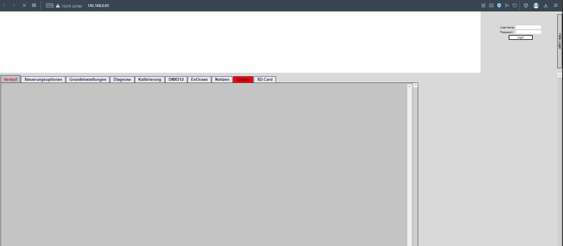

Re: Kein Zugriff mehr auf Procon-IP
ich habe exakt das gleiche Problem.
Nichts geändert, keine Updates von FritzBox oder ProCon gemacht.
Von heute auf morgen kein Zugriff über den Browser mehr. ProCon ist nicht mehr erreichbar.
Ping der IP geht aber, Steuerung arbeitet auch weiter.
Nach Neustart der Fritzbox und auch Neustart der ProCon wird das Gerät nicht mehr als aktiv in der Fritzbox angezeigt.
Wo und wie kann ich den Port prüfen? Ändern?

Miru
- Beiträge: 34
- Registriert: 11. Februar 2019, 09:41
Ich hatte den Port nie geändert.
Hab die Karte gerade ausgelesen:
[NETWORKC]
IP=1,192,168,0,52,80
SUBN=0,255,255,255,0
DNS_ENA=0,192,168,0,254
GTWY_ENA=0,192,168,0,254
MAC=0,112,179,213,6,49,21
NTP_ENA=1,192,53,103,108
THERMO=0,192,168,178,22,0,5000,5001
NTP_DLS=1
Jetzt hat die Fritzbox eine neue IP zugewiesen 192.168.0.85
Wenn ich jetzt http://192.168.0.85:80 eingebe, lädt die Seite.
Aber extrem langsam und nicht vollständig.
[NETWORKC]
NTP_DLS=1

Miru
- Beiträge: 34
Ja, danke schadet aber ja auch nicht
Die Seite lädt aber nicht. Nach ~2 Minuten:
