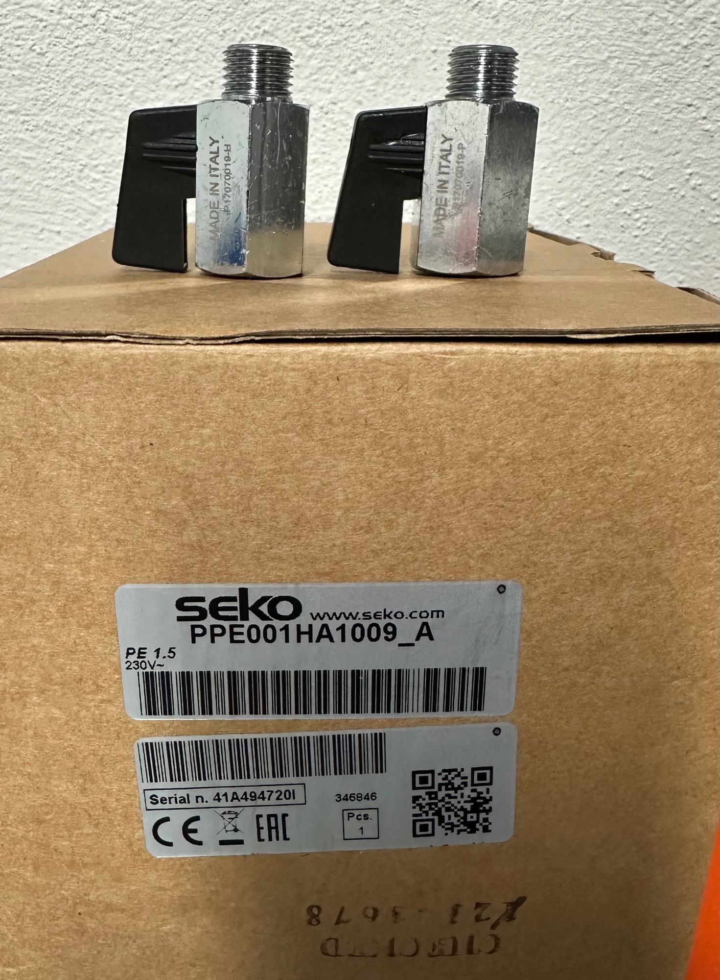

Du hast aber von uns auch unter Garantie nie irgendwelche Impfventile aus Messing bekommen. Mach mal bitte ein Foto, was Du da hast.

Stimmt, die Ventile sind aus Kunststoff, mein Fehler.
Da waren noch 2 Kugelhähne dabei, die sind aus Metall.
Meine Vermutung war, dass die zum absperren der Impfventile sind?

Nein, die waren bei der Messzelle dabei und sind für's Messwasser.
In die Dosierstrecke kommt "nichts" außer die Impfventile!

Kunststoffe wäre sicher besser / langlebiger ... gab aber zu der Zeit keine kleinen Kugelhähne, die nicht gleich 25,- € / Stk. gekostet hätten - deswegen waren damals diese vernickelten dabei. Halten im normalen Wasser aber eigentlich auch ein paar Jahre.
Darfst nur keine Metall-Kugelhähne in andere Metall-Adapter / Gewinde schrauben - gibt ein galvanisches Element und dann lösen sich die Teile relativ schnell auf und können auch die Messwerte verfälschen.
