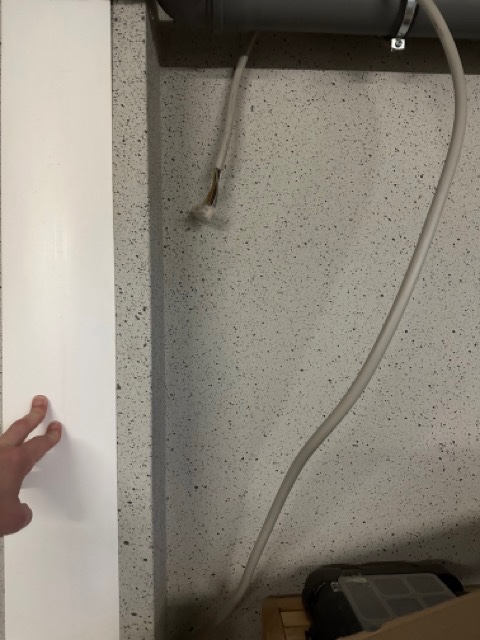

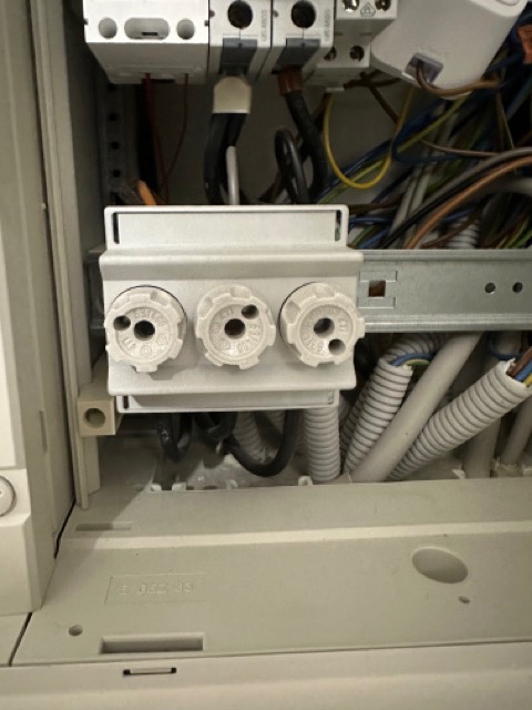

ich habe bei mir im Hauswirtschaftsraum drei Versicherungen, welche für eine Unterverteilung in der Garage vorgesehen sind.

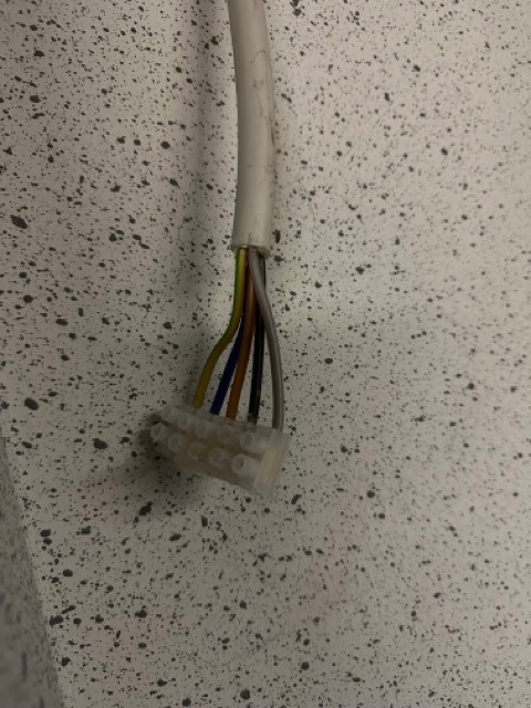

Dort ist auch bereits ein Kabel ca. 2 m lang, welches 5 Adrig ist und in der Garage ankommt .
Leider kenne ich die mm2 nicht.
Es ist aber kleiner als 10mm2.
Kann ich jetzt das 10mm2 in der Garage trotzdem anklemmen oder soll ich das 10mm2 direkt an die Vorsicherungen anschließen.
Die Unterverteilung wäre bei mir im Gartenhaus neben dem Pool und das 10mm2 ca. 30-40m.
Erkennt man jetzt auf dem Foto auch nicht wirklich, aber sieht eher nach sowas wie 2.5mm² aus ... das 10mm² muss/soll schon direkt in die Elektroverteilung und da auf die Sicherungen geklemmt sein. Evtl. reicht auch ein 6mm² bis zur Technik... aber das sind alles immer so Sachen, die kannst Du "aus der Entfernung" nicht wirklich entscheiden.

Re: Anschluss Starkstrom?
Da es sich mit hoher Wahrscheinlichkeit um ein NYM-J Kabeltyp handelt, kannst du den Außendurchmesser mal messen und im Internet vergleichen....dann bekommst du schonmal raus ob es 2.5 oder 4 bzw. 6 qmm ist. Mehr glaube ich nicht.
10qmm halte ich für eine Technikverteilung für den Pool etwas übertrieben. Welche Leistungen willst du denn alles anschließen?
