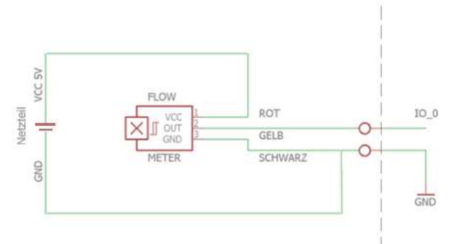

wie muss ich den Durchflussgeber verkabeln? Habe im Forum nichts gefunden, wo ich richtig schlau draus werde.
gelb auf IO-0
rot zum 5 V Netzteil
schwarz zum GND der procon und zum 5 V Netzteil? Muss dazwischen ein Entstörglied? Falls ja, am + und - Ausgang des Netzteils anklemmen?
Danke vorab
Beiträge: 10185
Re: Schaltplan Pool Steuerung mit ProCon
gelb auf IO-0
...ja is schon richtig so.
Es ist kein Entstörglied im Schaltbild gezeichnet -> also gehört auch keines hin.

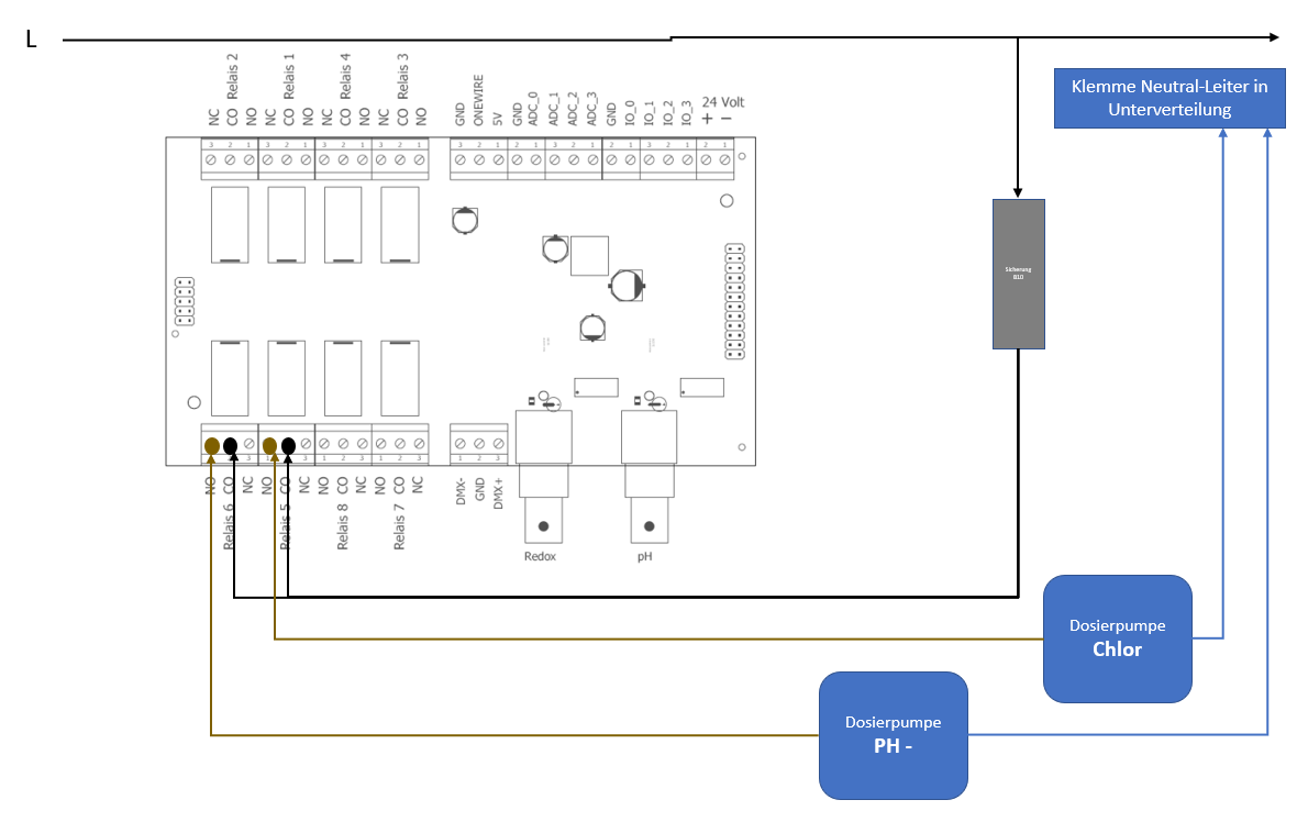

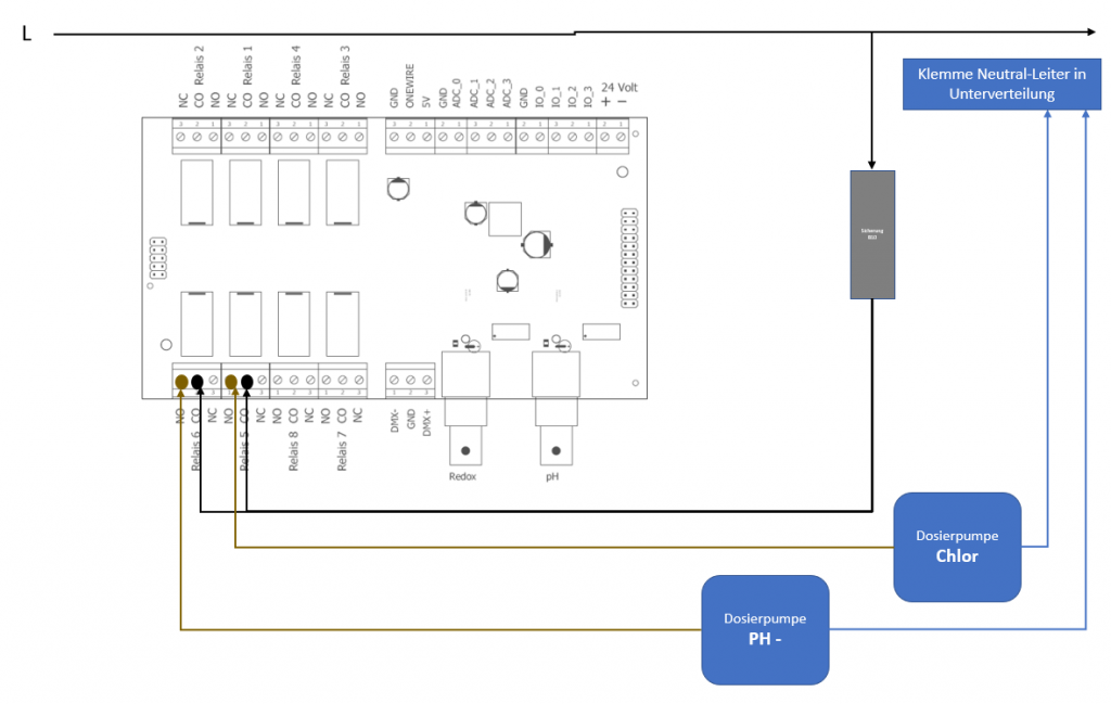

Ok, dann ist es gut, dass wir geschrieben haben! Das hätte ich sonst falsch gemacht. Ich habs mir mal selbst aufgemalt. Korrekt so?
Beiträge: 10185
Ja, passt.
