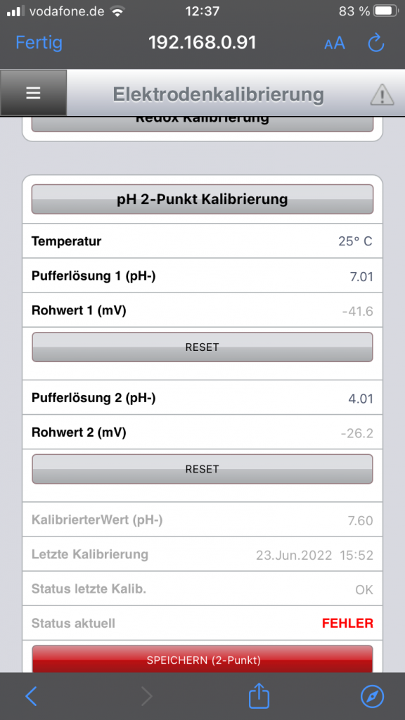

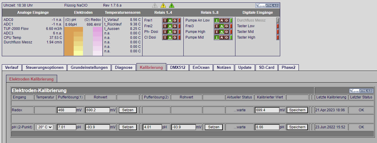

Habe heute dann die Kalibrierung machen wollen und die Ph Elektrode wird als FEHLER gemeldet. Die mV Werte für die Probelösungen sind sowohl bei 4 als auch 7 negativ gewesen.
Aktuell zeigt sie (mit der Kalibrierung vom letzten Jahr) PH8,86 bei -93mV um ca. 9 Grad Wasser Temperatur.

habe meine Sonden über den Winter in der KCl Lösung gelagert und vor einer Woche gereinigt und wieder eingebaut. Die Sonden sind erst eine Saison in Betrieb gewesen.

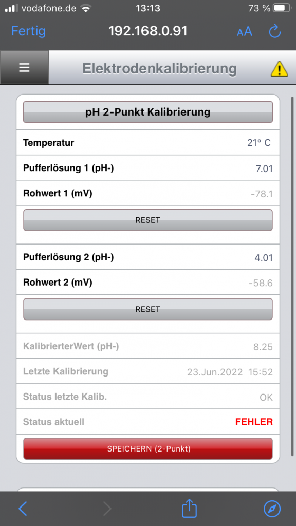

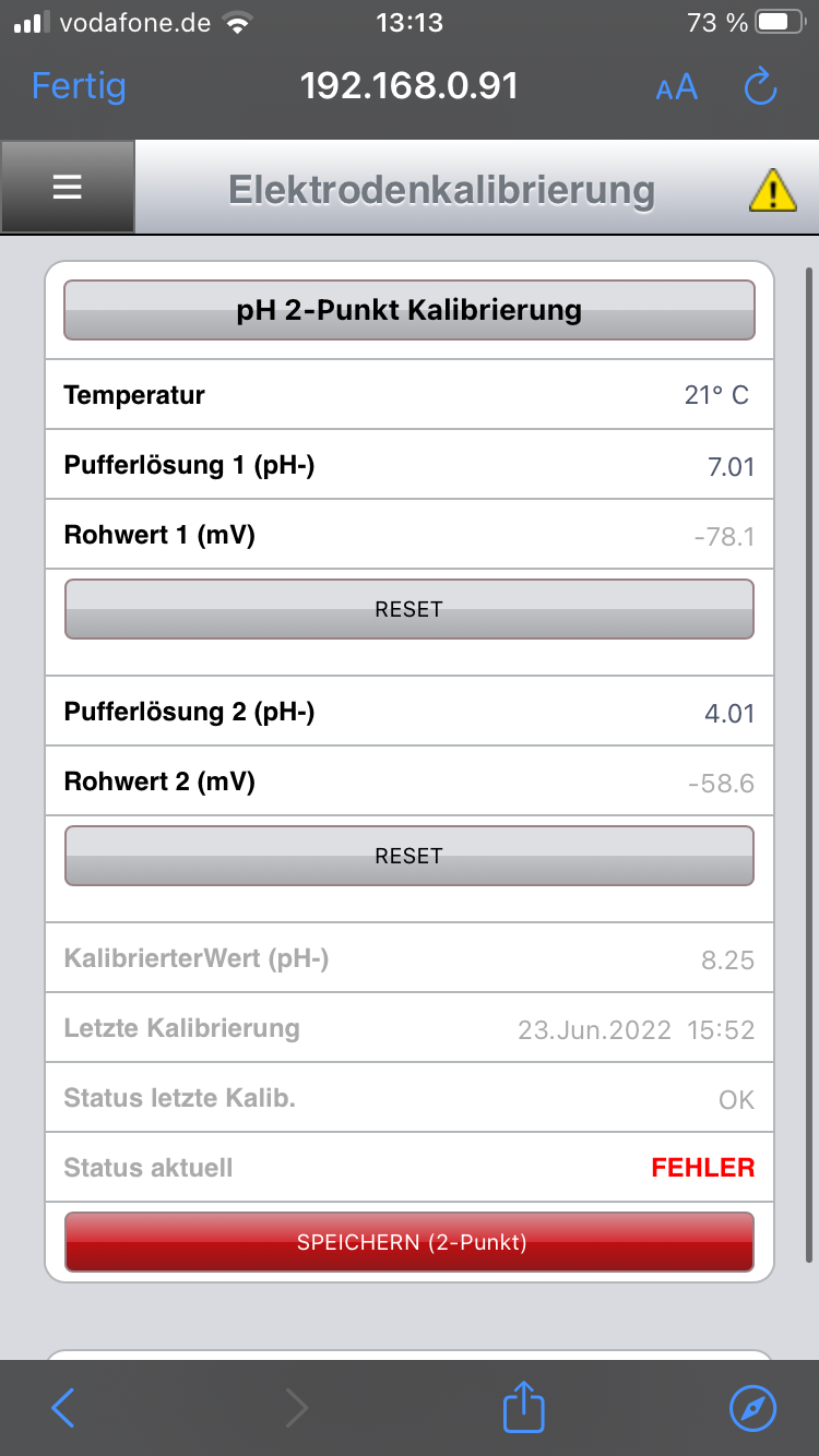

Hallo Alex

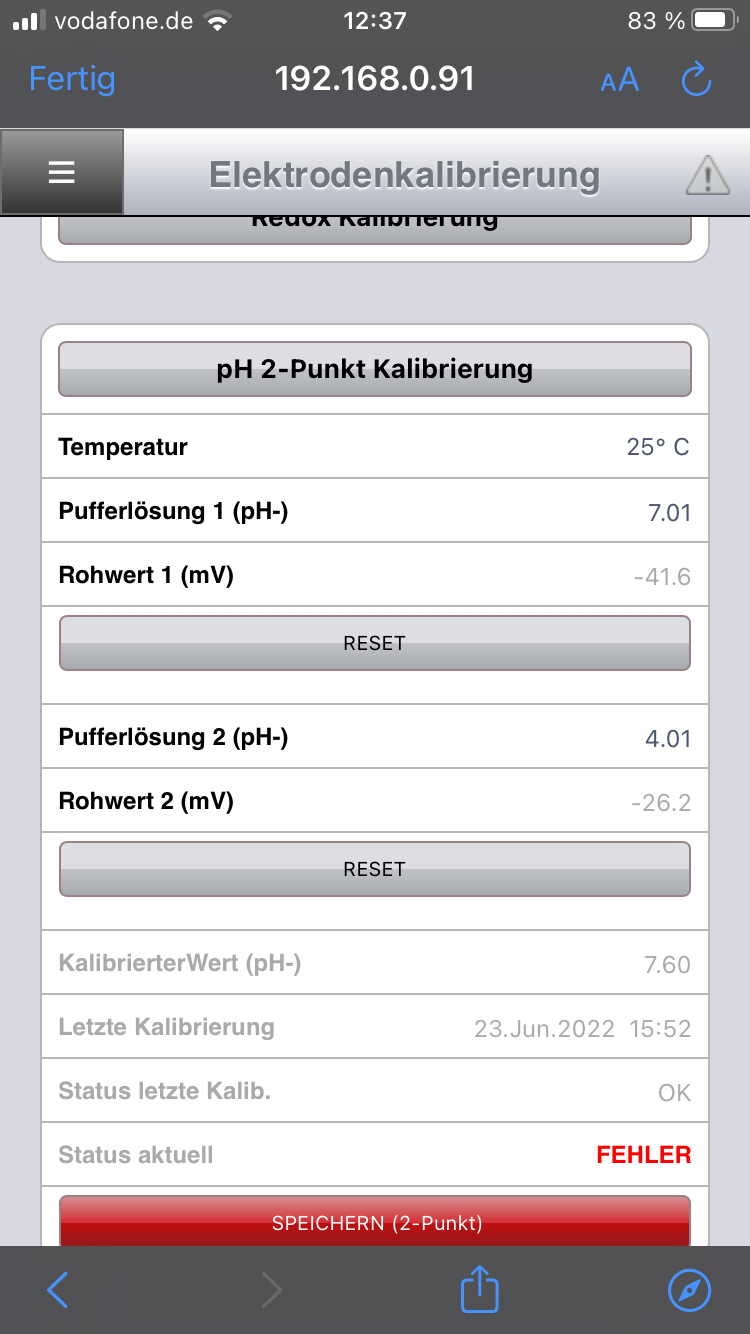

habe jetzt mal den Vorgang wiederholt und den Screenshot angehängt.
Elektrode scheint mir sauber und auch der Anschluss trocken :-/
Wenn ich die Redox Elektrode mit dem Kabel der Ph Elektrode anschließe kommen vergleichbare Werte um die 690mV raus. Daher scheint das Kabel i.O zu sein.
Zweifache Gegenmessung mit dem Poolab zeigt einmal 7,78 und einmal 7,63. Ph Elektrode im Wasser mit den Kalibrierwerten vom letzten Jahr zeigt Ph 8.86 also um 1,0 daneben
Ist da wirklich nach einem Jahr schon die Elektrode im Eimer

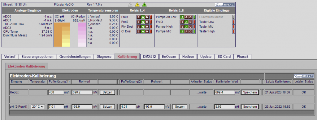

Sodele, nach 3 mal rein raus, pusten, schütteln, putzen, streicheln etc. ist der Ph Wert mit der alten Kalibrierung auf 7,6 gefallen und damit im Bereich des Poolab.
Dabei ergeben sich -36mV bei ca 10°C Wassertemperatur. Passt das denn zur Kennlinie der Sonde und wenn ja, warum gibt die Kalibrierung dann einen FEHLER aus?
Re: PH Sonde defekt?
Weil die Werte für die Lösungen hinten und vorne nicht passen.
pH7 gibt theoretisch 0mV
pH4 gibt theoretisch +177.48 mV (bei 25°)
Das weicht durch Alterung dann ab ... aber bei Dir passt schonmal nicht, das sie bei pH7 einen negativeren Wert hätte als bei pH4 ... und im Wasser wieder einen anderen.
"Wie kalibrierst" Du? Die Kalibrierlösungen bleiben schon in der Flasche und die Elektrode kommt in das Fläschchen - oder füllst Du das irgendwohin um?
Verschleiß des Elektrolyten im inneren, kann es eigentlich nicht sein - das ergäbe andere Werte und vorallem aber auch Werte die immer noch "in die richtige Richtung" laufen (oder bewegen sich gar nicht mehr).
Verschleiß der Beschichtung des Glases ... dann blieben die Werte auch immer gleich falsch (zudem die eigentlich ewig hält - außer ... hm... die war nicht versehentlich in der Reinigungslösung gelagert, sondern in der KCl (gelber Deckel))?
Kann auch ein Riss im Glas sein (inneres oder äußeres) - das wird eher "undefiniert" ... oder doch ein Kabelthema oder aufheben der galvanischen Trennung. Das Elektrodenkabel geht direkt an die ProCon?... keine Stecker / Kupplungen / Verlängerungen, keine Winkel, keine Schrankdurchführungen ... nichts dazwischen?
Falls doch, steck es mal bitte direkt an ob sich irgendwas ändert.
Ja, das wäre eigentlich gut.
Bei 10° liefert eine pH-Elektrode 56.18mV pro pH (ausgehend von pH7 - da liefert sie 0mV).
- steigt der pH, sinkt der Rohwert (-56.18mV wären also pH8.00),
- sinkt der pH, steigt der Rohwert (+56.18mV wären pH6.00)
-36mV ... entspricht also grundsätzlich schon einem pH von 7.6

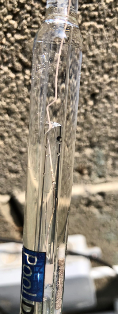

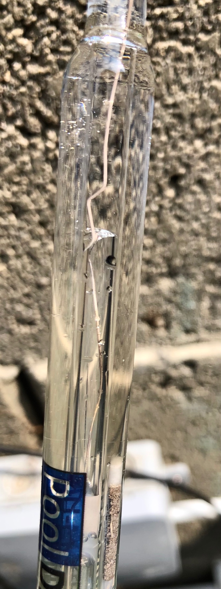

Was mir jetzt noch aufgefallen ist, sind kleine Blasen in der Sonde (hoffe man kann das erkennen auf dem Foto). Ist das normal?
Was mich dennoch wundert ist, dass die gemessenen PH Werte nicht so falsch sind.
jo.. wie gesagt: unwahrscheinlich, das die Lösungen gleich so weit abweichen würden.
Die "Blasen" sind egal.
