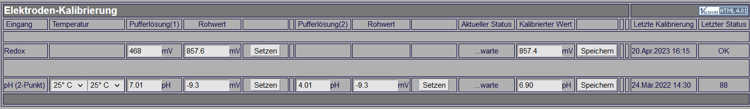

Ich habe seit 2 Tagen ein kleines Problem mit der Programmierung. Beim Kalibrieren der pH Sonde werden die Werte beim Speichern nicht übernommen und die Steuerung stürzt kurz ab. Alle Temperaturwerte auf 0, Pumpe aus und Zeit auch kurz auf 00:00. Nach ein paar Sekunden mehrfach an und wieder aus.

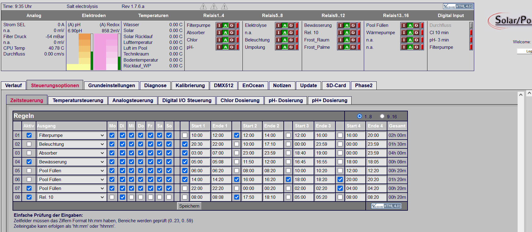

Das gleiche passiert beim normalen verändern von Einschaltzeiten und Temperatursteuerungen immer beim speichern.

Da bei Deiner pH Kalibrierung ist 2x ein Feld für die Temperaturauswahl... im Code steht das so nicht - das ist nur einmal da.

Ich habe es mit dem Tablet, Handy und dem Computer versucht auch mit Phase2, fast immer gibt es einen Reset. Das 2. Temperaturfeld ist nicht mehr da, hatte ich noch gar nicht gesehen.
