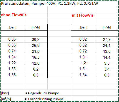

Falls es interessiert. ...Förderleistung einer 1.1 kW Pumpe mit und ohne FlowVis (Prüfstand)

ja das ist sehr interessant. Allerdings konnte ich wegen des begrenzten Raumes keinen vertikalen Durchflussmesser verbauen (hätte ich sonst gemacht) und das Ultraschallsystem hat für mich erst mal nicht so verlässlich ausgesehen.
Ohne FlowVis könnte ich also die Filterleistung nicht vernünftig einpegeln, habe daher letztes Jahr 180 Euro ausgegeben und mir einen geholt.
Dass 10-15% Durchsatz verloren gehen ist auf negative Art und Weise beeindruckend und hätte ich ehrlich gesagt unterschätzt. Ich vermute allerdings dass auch jedes Rückschlagventil und generell die gesamte Verrohrung, insbesondere 90°-Winkel in Summe auch einiges an Durchsatz klauen. Meine restliche Installation ist mit 45°-Winkel und 90°-Bögen statt Winkel relativ gut durchflussoptimiert, das Saugrohr habe ich sogar eine Nummer größer mit d63 gebaut, sodass ich den FlowVis wohl insgesamt verschmerzen kann bzw. muss.
