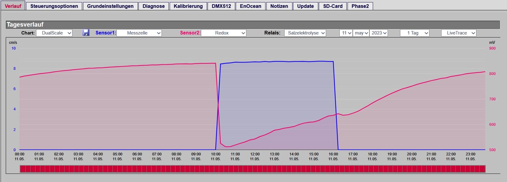

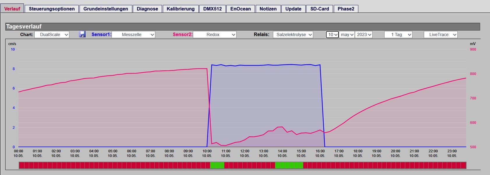

Folgender Ablauf nun jeden Tag
* Wert geht über nach auf über 800 und fällt beim Einschalten der Pumpe (Messzelle wird durchströmt) auf ca. 510 (10.05.)
* schaltet die Elektrolyse nicht ein geht er wieder hoch - siehe (11.05.)

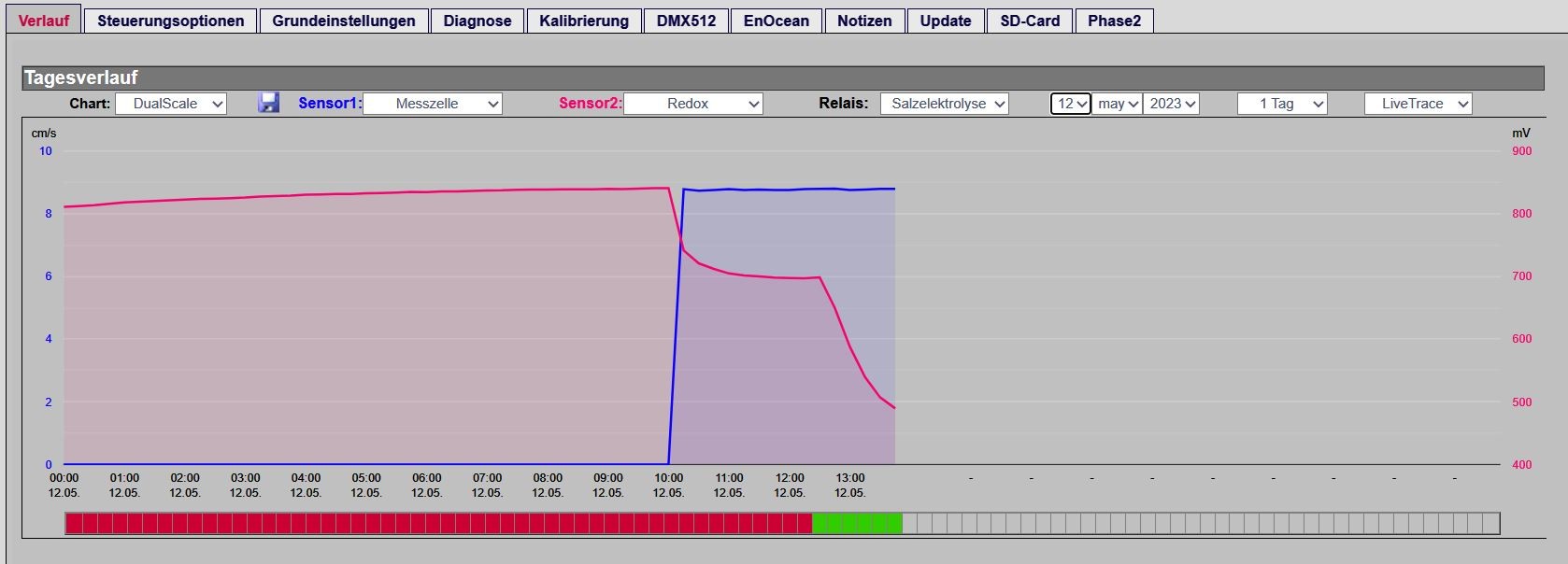

* habe heut dann um 12:30 bewusst die Elektrolyse eingeschaltet weils mir schon komisch vorgekommen ist und siehe da der Redox fällt!? (12.05)
An was kann das liegen? Die Sonde kann man doch nicht verkehrt anschließen?

Re: Redox sinkt wenn Elektrolyse einschaltet
Ist der Wasserstoff, den die Zelle mit produziert.
Im Moment ist dann auch noch die Frage wieviel Chlor sie überhaupt produziert... wenn das Wasser noch kalt ist, eher wenig (Wasserstoff dafür immer jede Menge).
Dazu eine neue Elektrode, die noch auf alles schnell und richtig reagiert - macht die Redox-Messung in dem Fall eher "schwieriger".
Womit (welches Produkt) schockst Du?
...und wieviel Chlor ist überhaupt aktuell drin im Wasser?
>>(Vorgabe 800)
Das ist viel zu hoch für ein Elektrolyse-Becken. Siehe Anleitung... fang mal eher im Bereich 600 .. 650mV an.
>>(Vorgabe 800)
Ja, mit niedrigem Sollwert laufen lassen und beobachten.
Wieviel Grad hat das Wasser denn jetzt... und wieviel Salz ist drin?
