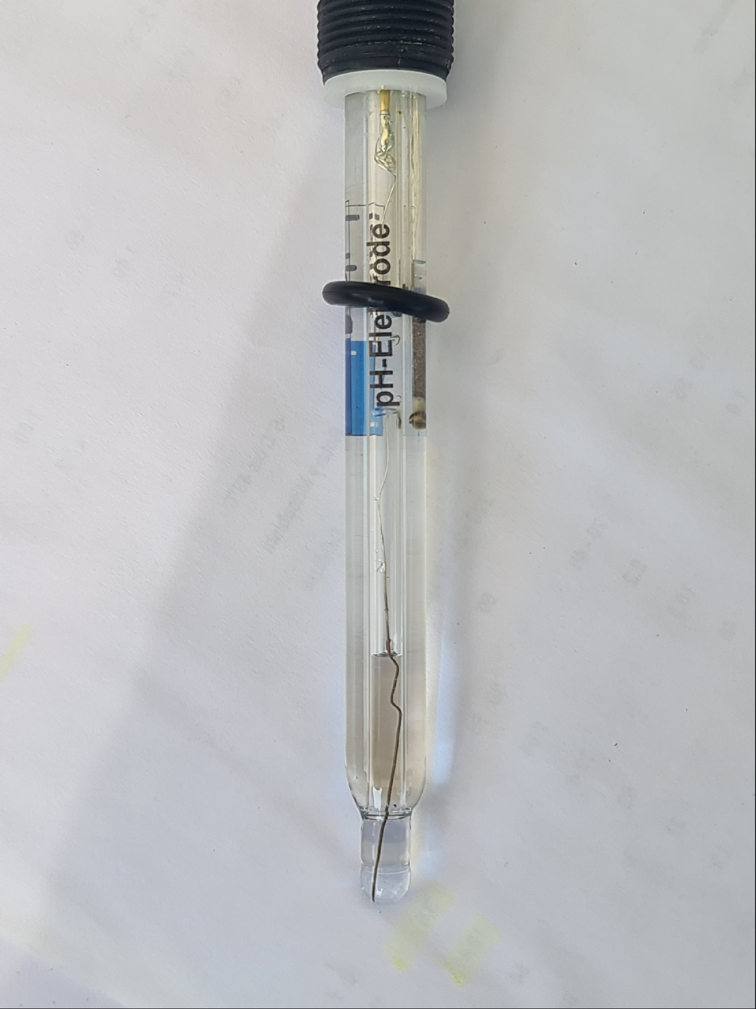

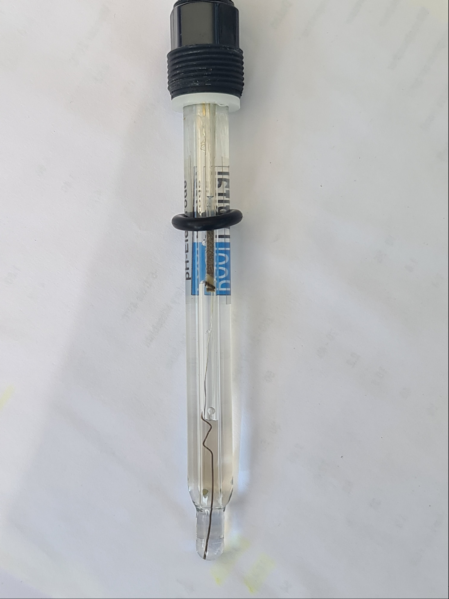

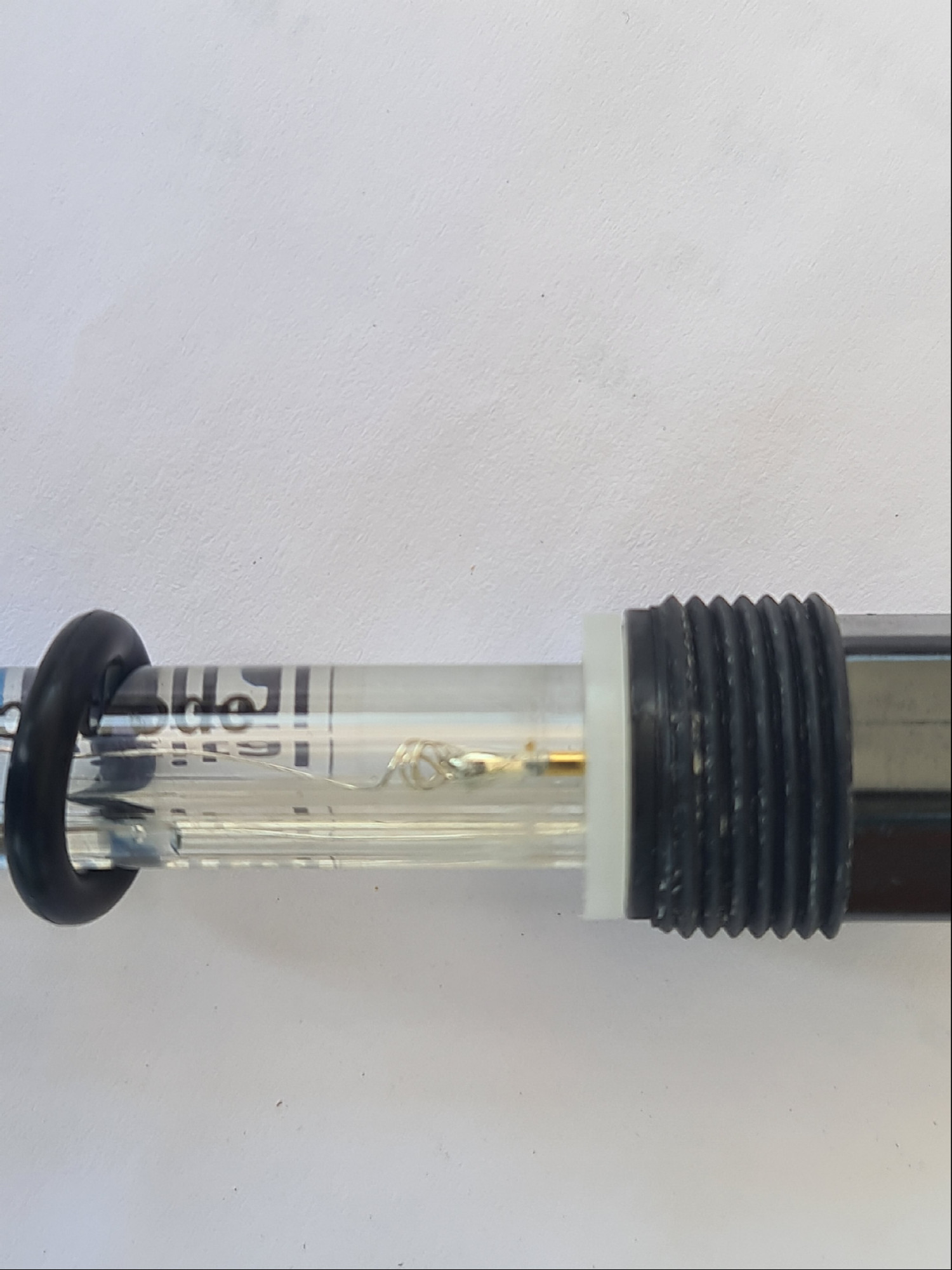

Die Elektrode ist vom letzten Jahr und wurde über Winter in der Aufbewahrungslösung im Keller aufbewahrt. Bilder hänge ich mal an.

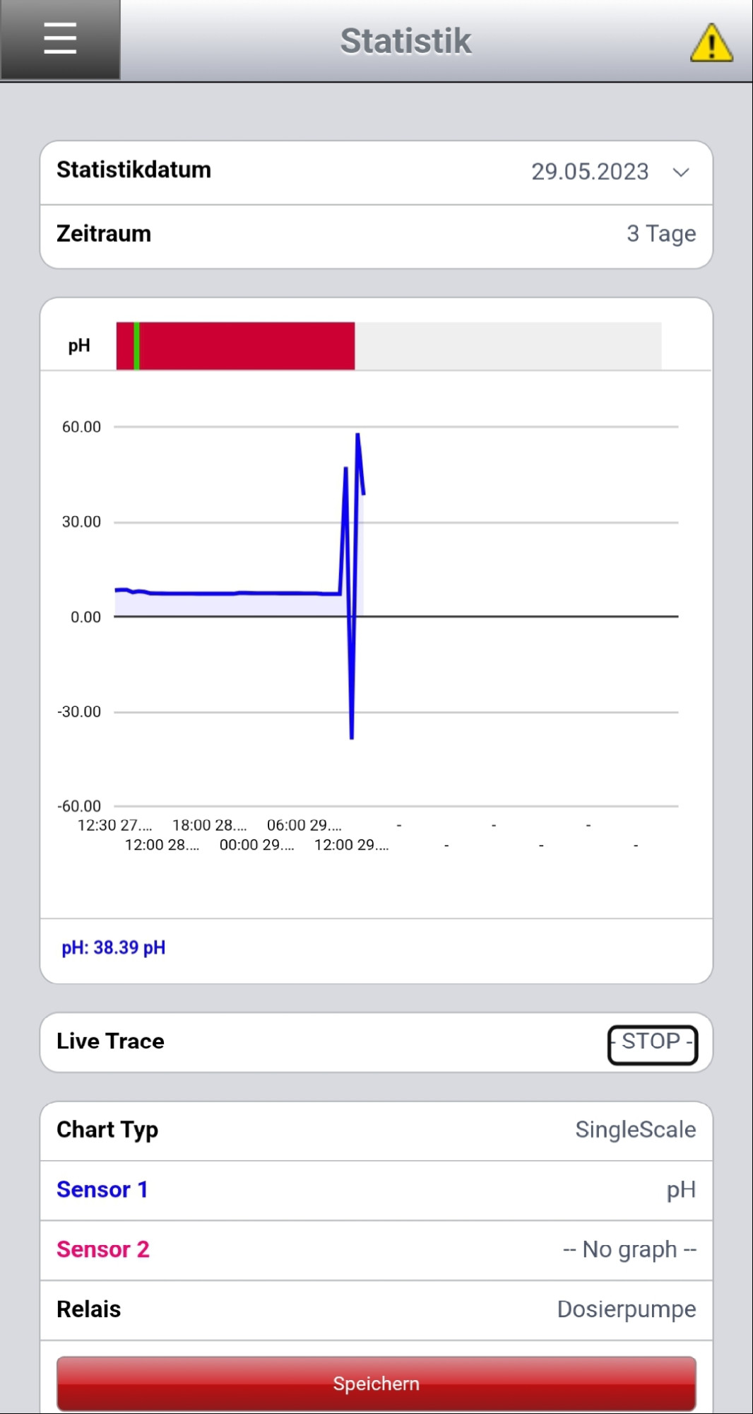

Kannst Du bitte mal den Verlauf des pH Wertes aus der Statistik posten (von Samstag bis heute)?
Und stell die pH Elektrode dann mal für 15..20 Minuten in die Reinigungslösung, die beim Kalibrierset dabei ist. Und danach ein paar Minuten in ein Glas Wasser mit aufgelöstem Chlor-Granulat drin (Teelöffel voll)... um aus zu schließen, das am / im Diaphragma irgendwas wächst (sieht bisschen grau und unförmig aus auf dem Foto).
Wenn das auch nichts bringt, is es ggf. die Elektrode selbst

Ist leider durch die Ausreißer etwas schwer zu lesen. Bis zur Kalibrierung lief es aber sehr konstant von über 8 auf 7,3 bei Zugabe von Ph-Minus.
Die Ausreißer kommen durch das Tauschen der Kabel und Anschlüsse.

OK...wenn das Kabel sicher in Ordnung ist (lässt sich mit einem Multimeter aber auch kaum bestimmen), dann kommt es wohl von der Elektrode (wobei ein so konstanter Wert eher von einen Bruch des Glases (innen oder außen) verursacht werden würde)
