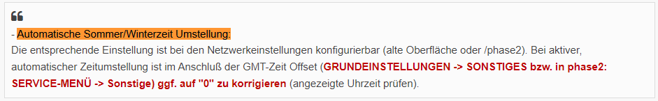

Re: Uhrzeit falsch
Bei dem Update - vor drei Jahren - als die automatische Sommer-/Winterzeitumstellung mit dazu kam, hätte man auch den Zeitzonen-Offset korrigieren müssen.
Hat man das nicht gemacht -> geht sie seit dem halt ggf. falsch.
Oder das Update wurde jetzt erst gemacht und man hat das vergessen.
Oder man hat wieder ein uraltes Backup der Konfiguration eingespielt.

Ich habe das Update tatsächlich erst jetzt gemacht. Offset umgestellt, jetzt passt es!
