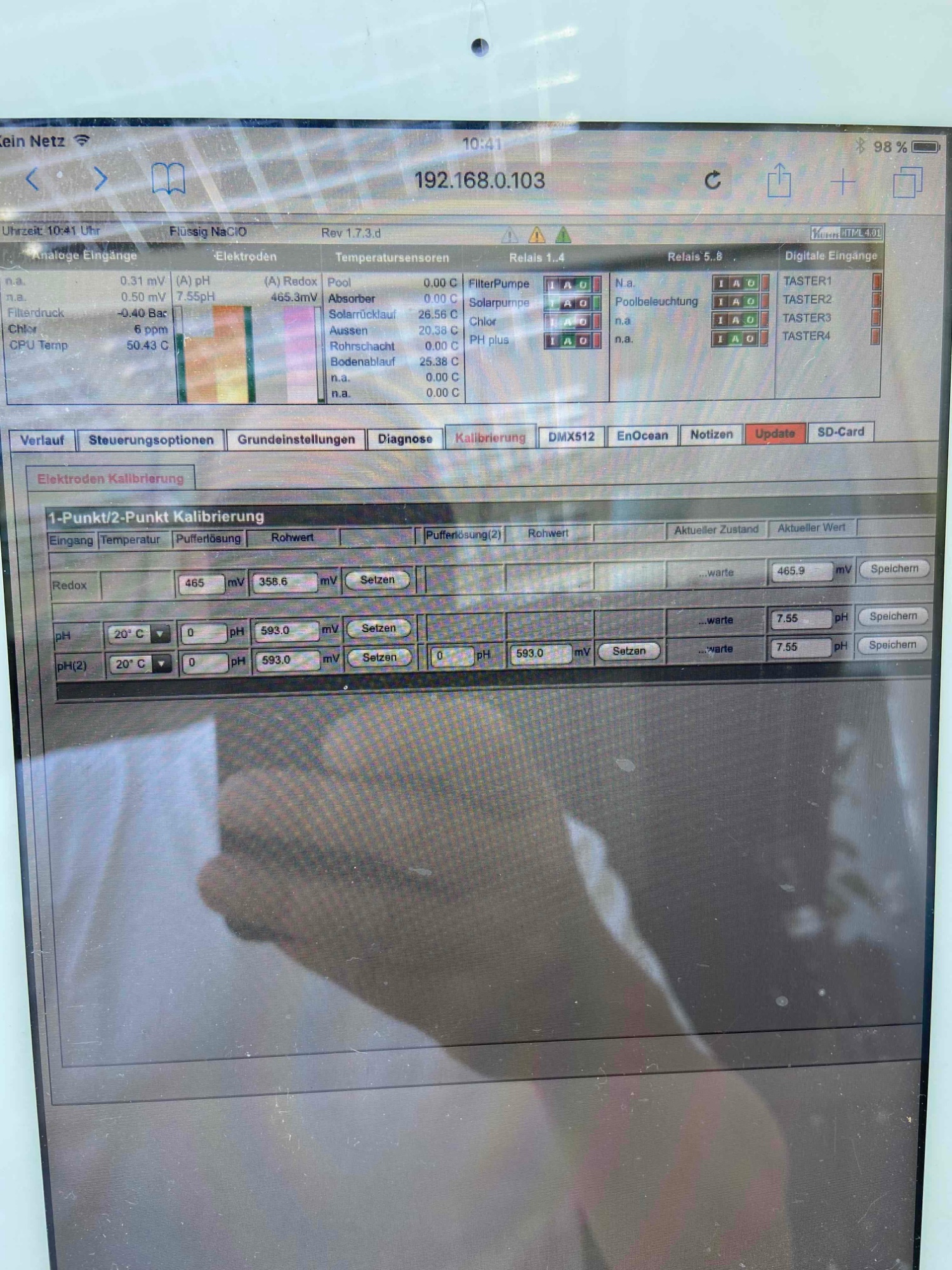

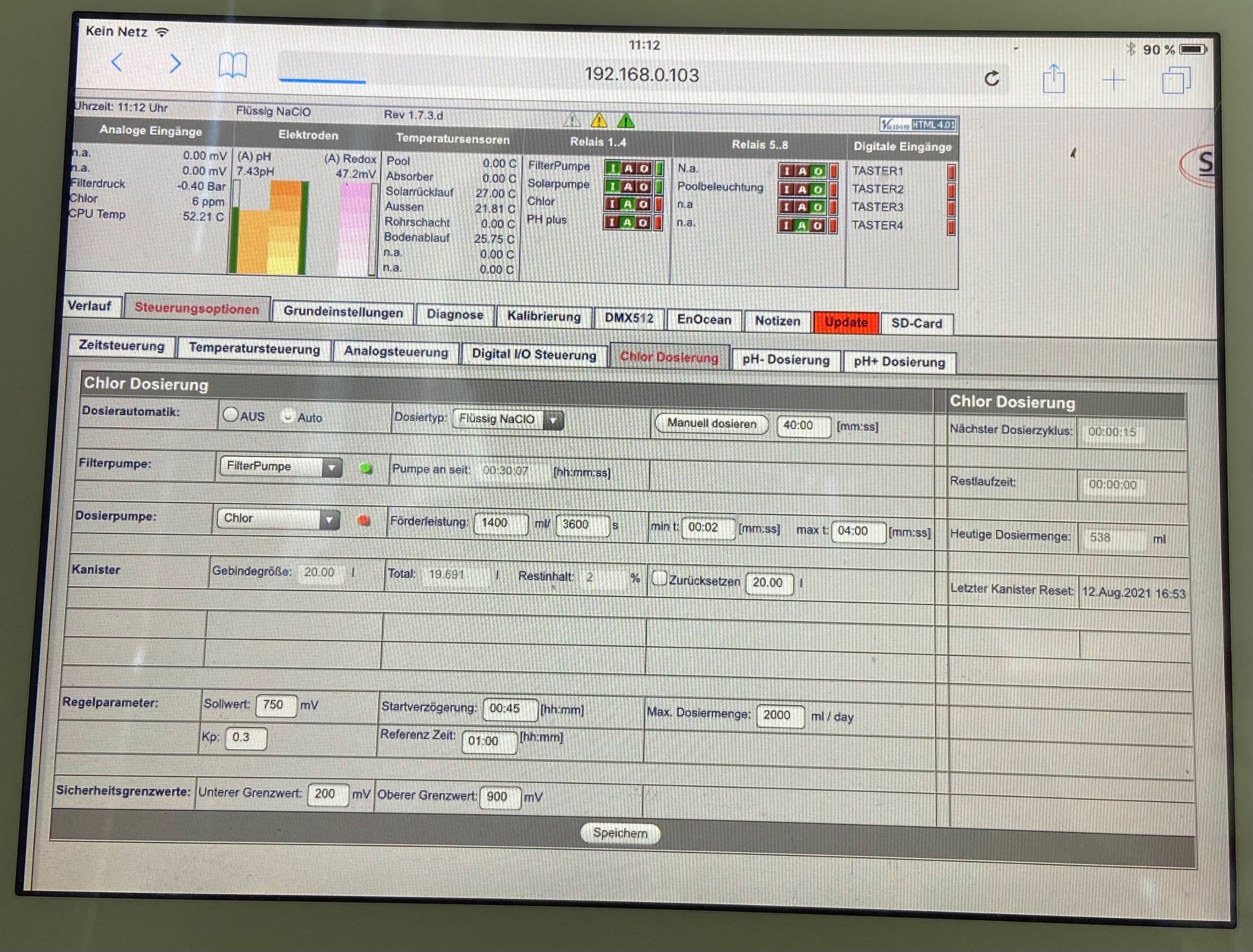

leider funktioniert die Dosierung des Chlors nicht richtig weiß aber nicht warum, Kalibrierung mit 465mV hab ich schon mehrfach gemacht.

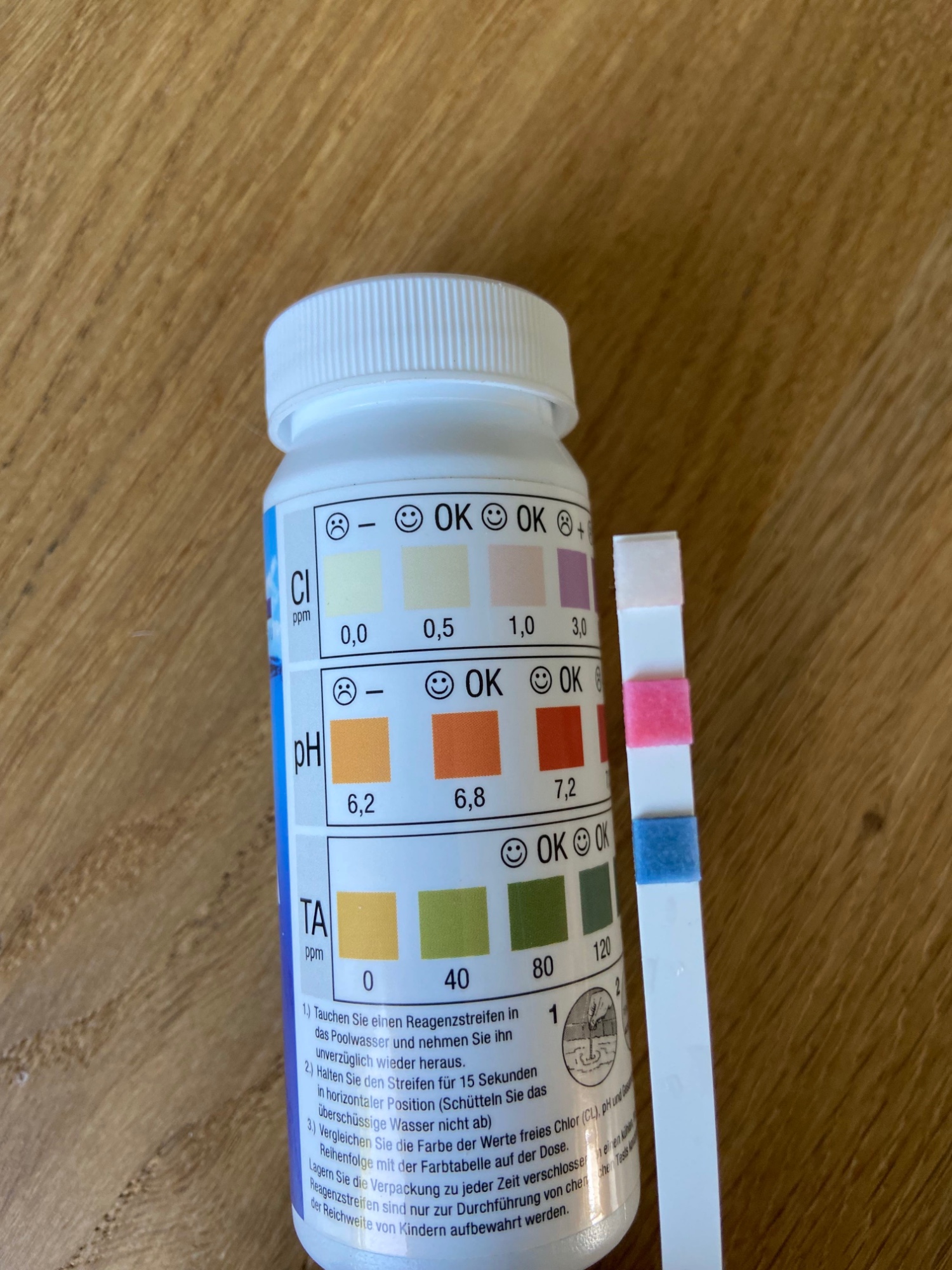

Mit Teststreifen überprüft --> wenig Chlor, dann sollte doch die Dosierung starten, leider wenig bzw. gar nicht, obwohl auf Automatik (siehe Fotos).
Sind evtl. Einstellungen falsch?
Kanister ist ein 20L, also mehr drin wie die Anzeige anzeigt.

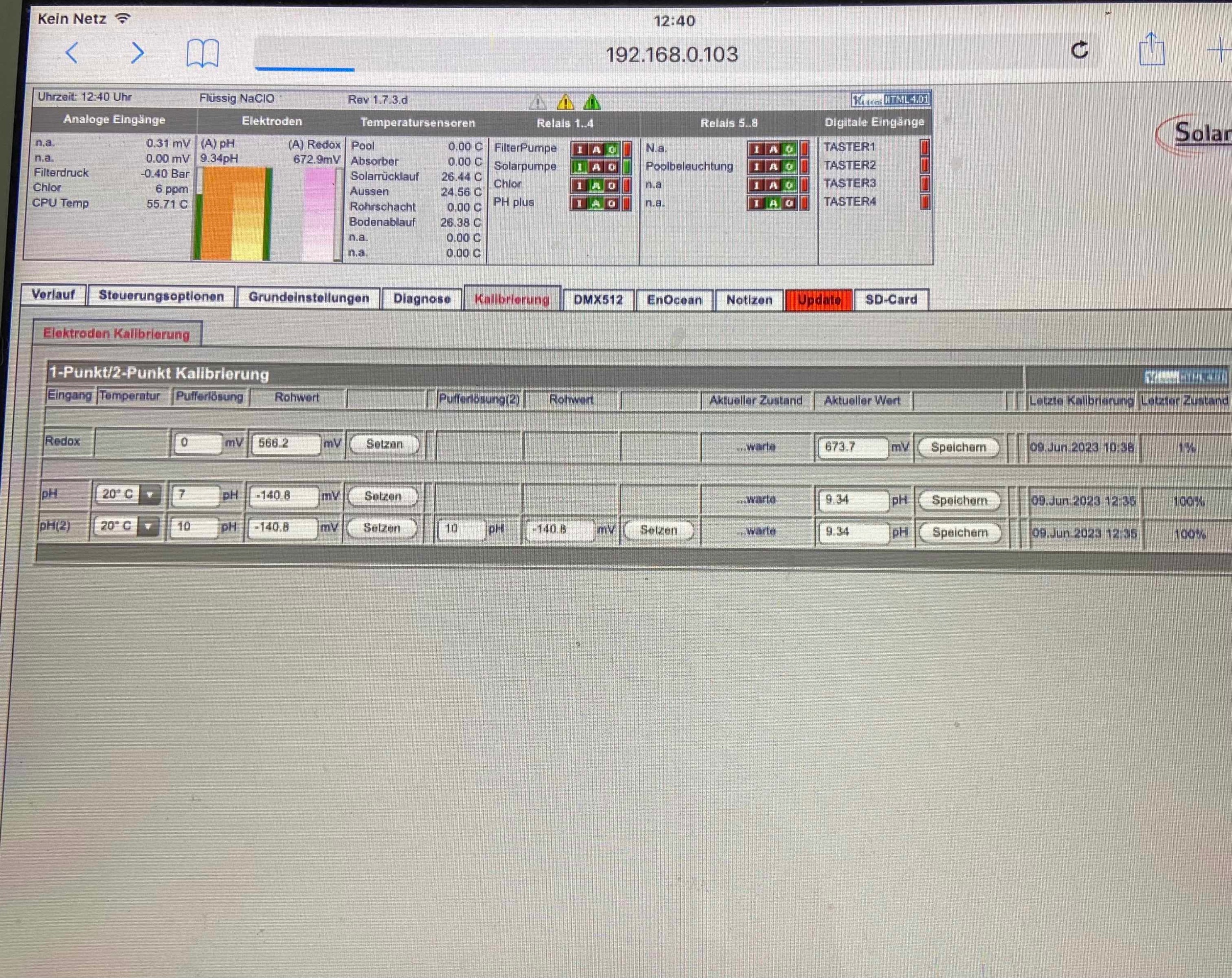

Wo war die pH Elektrode denn, als Du das 3. Foto gemacht hast?
Da steht ein Rohwert von 593mV und ein daraus berechneter pH von 7.55 ... viel falscher kann es nicht sein.

Ja... aber total falsch. Da wird auch direkt in fett und rot 0% ERSETZEN angezeigt, wenn Du sowas kalibrierst.
Die beste Lösung wäre wohl: Du steckst als erstes mal die richtige Elektrode an den richtigen Eingang - und machst dann direkt (!) die Kalibrierung nochmal.

du meinst ich hab Eingang Chlor und Eingang PH + vertauscht?
Erste Zeile Pufferlösung 7
Zweite Zeile Pufferlösung 10 --> was kommt bei Pufferlösung (2) rein?

bin mir bei der Eingabe hier n nicht ganz sicher, wo ich den Wert 10 eintragen muss
- Beiträge: 10158
Re: Nachchlorierung zu wenig, oder gar nicht
Wäre evtl. hilfreich wenn Du die Anleitung in die Hand nimmst - wir haben uns erlaubt ausführlich zu beschreiben wie man kalibriert. Seite 85 und 86

Hab jetzt die Kalibrierung wiederholt, mit Anleitung!
jetzt mal abwarten, ob es sich einpendelt
