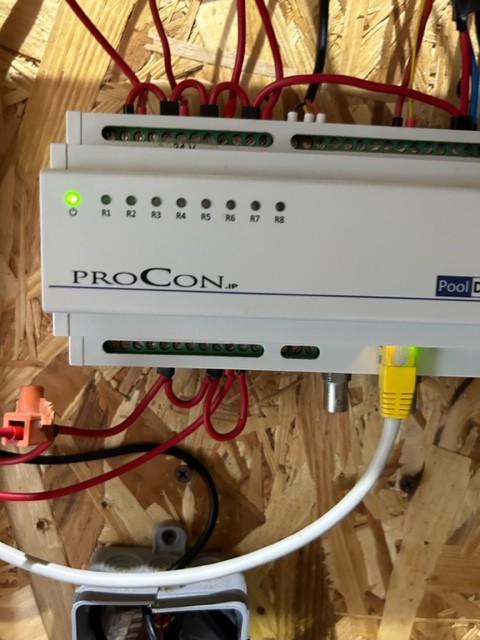

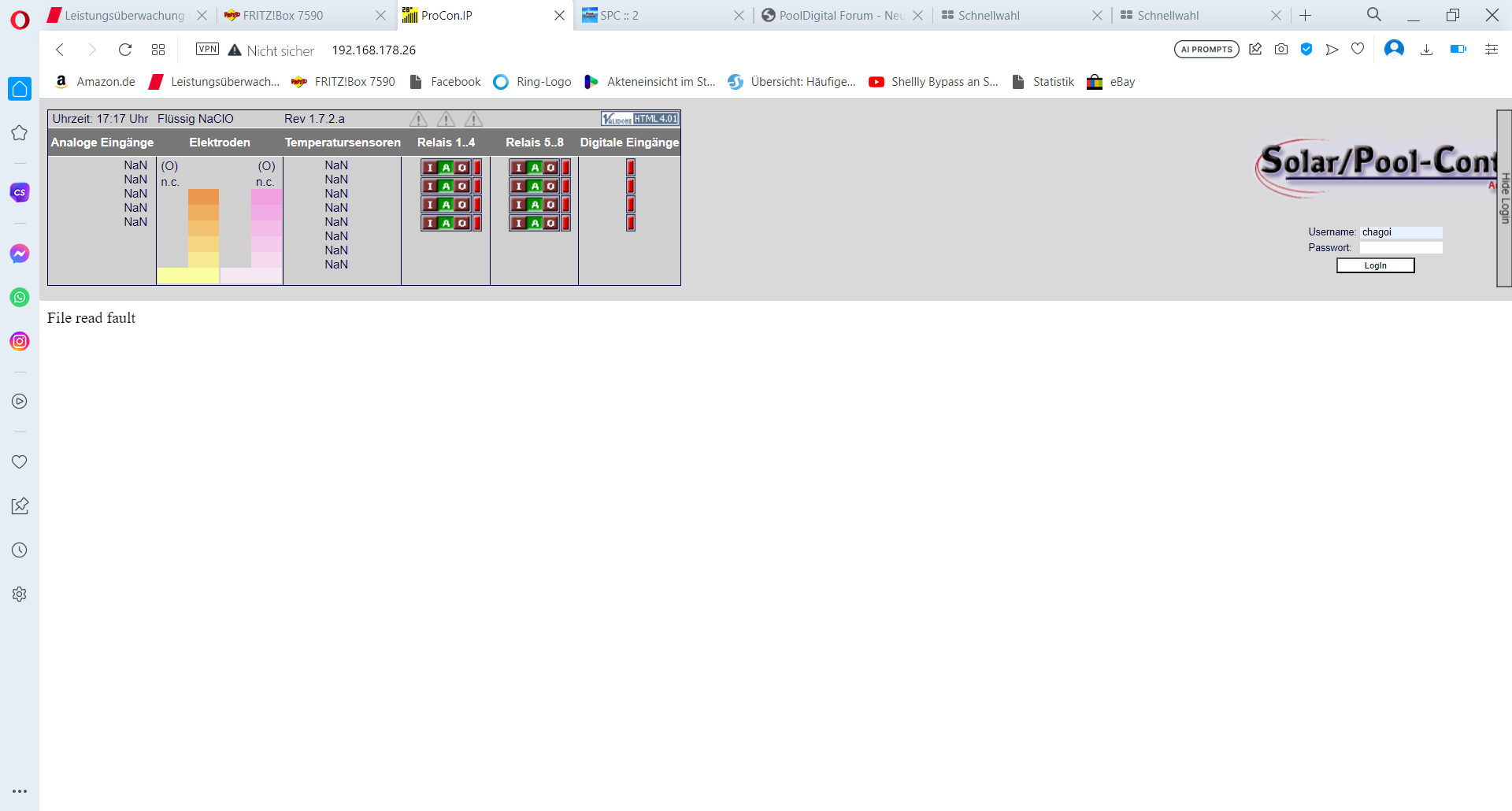

hallo,
ich kann nicht mehr auf meine pro con steuerung zugreifen.
alle versuche scheitern, sie wird in der fritzbox gefunden aber wenn ich daraufklicke erscheint immer
das gleiche.die anlage hat bei mir alles geregelt.jetzt leuchtet nur noch oben links die anzeige

Re: kein Zugriff mehr
Ist ein Problem mit der SD-Card.
1. mal rausnehmen und neu Stecken (falls sich auf Grund von hoher Luftfeuchte irgendwie Beläge auf den Kontakten gebildet haben. Danach Steuerung stromlos machen und wieder einschalten.
Wenn das nix hilft, mal rausnehmen und in einen PC stecken (ob der meckert das die Card "nicht OK ist").
Bei der Gelegenheit dann gleichmal den Ordner "usr" und "history" auf den PC kopieren.

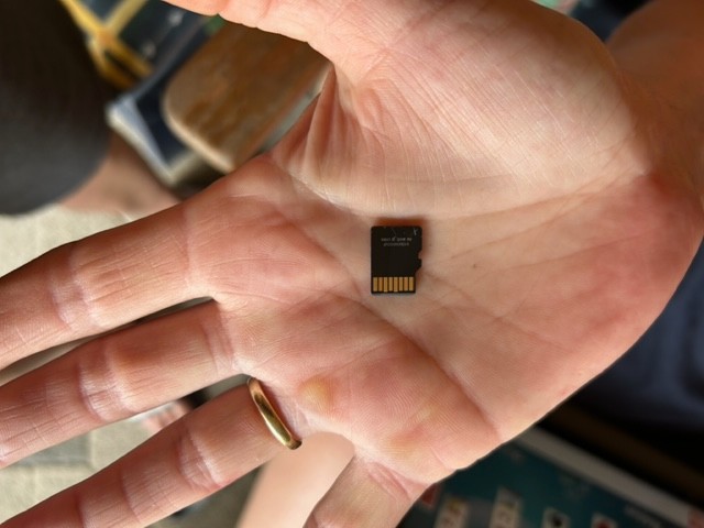

danke,aber die karte springt nicht herraus wenn ich sie reindrüke.kann man die irgendwie greifen?
Hängt vielleicht an der Kante des Gehäuses.
Hörst es klicken wenn Du drückst? - Das reicht dann schon. Dann wieder reindrücken (sollte auch wieder klicken)

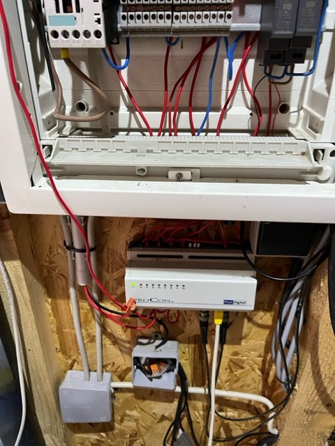

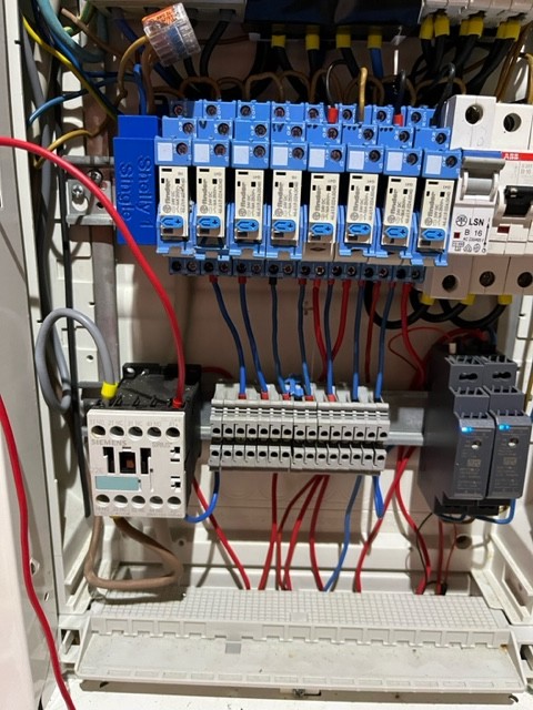

Wie kommt das denn, das die Steuerung da auf einer OSB Platte liegt (mit allen Kabeln angeschlossen?)
Und weil ich's gerade sehe. Die Spannungsversorgung der ProCon (die 24V) wird für die ProCon verwendet, ggf. für eine Relaiserweiterung oder für Analogsensoren die man noch an die ProCon anschließt. Aber nicht um irgendwelche Verbraucher oder externe Relais damit zu steuern/schalten!
Falls man noch irgendwas mit 24V "baut" - dann mit einem eigenen Netzteil.
Dann Strom wieder einschalten und kucken ob du dann was (bzw. alles) angezeigt bekommst.
Hast das versucht? Ergebnis?

die liegt nicht, sonder hängt an der wand unter meiner VerteilungWie kommt das denn, das die Steuerung da auf einer OSB Platte liegt (mit allen Kabeln angeschlossen?)
damit wurde über die procon ein24V reläis angesteuert die meine wärmepumpe regelt ....wie meine gartenbeleuchtung dosierung pumpe usw.Und weil ich's gerade sehe. Die Spannungsversorgung der ProCon (die 24V) wird für die ProCon verwendet, ggf. für eine Relaiserweiterung oder für Analogsensoren die man noch an die ProCon anschließt. Aber nicht um irgendwelche Verbraucher oder externe Relais damit zu steuern/schalten!
wofür hat die procon den 8 schaltbare relais ?Falls man noch irgendwas mit 24V "baut" - dann mit einem eigenen Netzteil.

hast Du an Deinem PC einen SD Kartenleser, in dem Du eine MicroSD lesen kannst?
Wenn ja, bitte dort mal die Karte einstecken .. und schauen ob der PC die Karte lesen kann,

so kann man sich unterhalten,wenn du tage damit verbringt dein gerät ans laufen zu bringen ist man schon mal leicht gereizt.
ich habe die karte jetzt an 2 verschiedenen laptops ausprobiert
wenn ich die karte stecke passiert nichts.
ich habe aber keine andere karte und weiß somit auch nicht wo was angezeigt werden müste

Moin Frank,
ok, wenn Dein Laptop die Karte nicht erkennt, dann ist sie zu 99% im Arxxx
Du musst schauen, was schneller geht, selber eine 8 GB maximal 16GB Karte bestellen,
der große Fluss wird die sicher morgen gleich liefern .. oder auf Alex warten, dass der Dir
ggf. eine schickt ... aber das dauert sicher länger
Beim Kauf musst Du nur darauf achten, das sie nicht größer wie 16GB ist ...
Was haben denn potentialfreie Relaiskontakte damit zu tun, das Du das Netzteil eines Microcontrollers verwendest um damit dann noch irgendwelche anderen "Dinge" zu schalten? Das wäre in etwa das gleiche, wie wenn man mit dem Netzteil eins PCs und den 3.3V, 5V und 12V - die da rauskommen - anfängt gleichzeitig noch die Aktoren seiner halben Hausautomation an zu steuern. Das Du das nicht tun sollst, steht in der Anleitung - Punkt 6.3.
Wenn Du die Spannungsversorgung eines Speichermediums mit Spannungsimpulsen (die elektromagnetische Verbraucher beim EIN/AUS schalten nun mal erzeugen) "vollmüllst" wird das Speichermedium das früher oder später mit Datenverlust oder Defekt quittieren. Es ist einiges in der Hardware drin um die Versorgung der Card zu stabilisieren und zu puffern - aber alles hat seine physikalischen Grenzen (deswegen: Punkt 6.3)

>>die liegt nicht, sondern hängt an der wand unter meiner Verteilung
Das ist nicht Dein Ernst, das sie nicht mal in einer passenden Elektroverteilung installiert ist? (Luftfeuchtigkeit, Kondensation, Berührungsschutz, Spritzwasser, etc.)
Und zu solchen Sprüchen wie "Du Clown"... eigentlich wäre dass das einzige mal, das ich sowas akzeptiert hätte - aber kommt ja gleich noch "kleiner Affe" hinterher. Was soll das?
Das was Du aus der Installation gemacht hast ist die Haupt-Ursache für das aktuelle Problem - da kann niemand was dafür. Sich vorher ein klein wenig einlesen, wie man eine vernünftige Elektro-Installation für ein Schwimmbad und für solche Bauteile macht, wäre Deine Aufgabe gewesen (für den Fall das man unbedingt selber installieren will). Informationen dazu, an was und wie man sich halten soll, geben wir genug. NICHT weil wir müssten - sondern weil wir wissen, das überwiegend selber "geschraubt" wird und damit jeder die Möglichkeit hat die Informationen an einer Stelle zu finden. Das zu lesen ist allerdings dann auch die Aufgabe desjenigen, der es selber installieren will (oder er sucht sich eben einen Fachmann).
