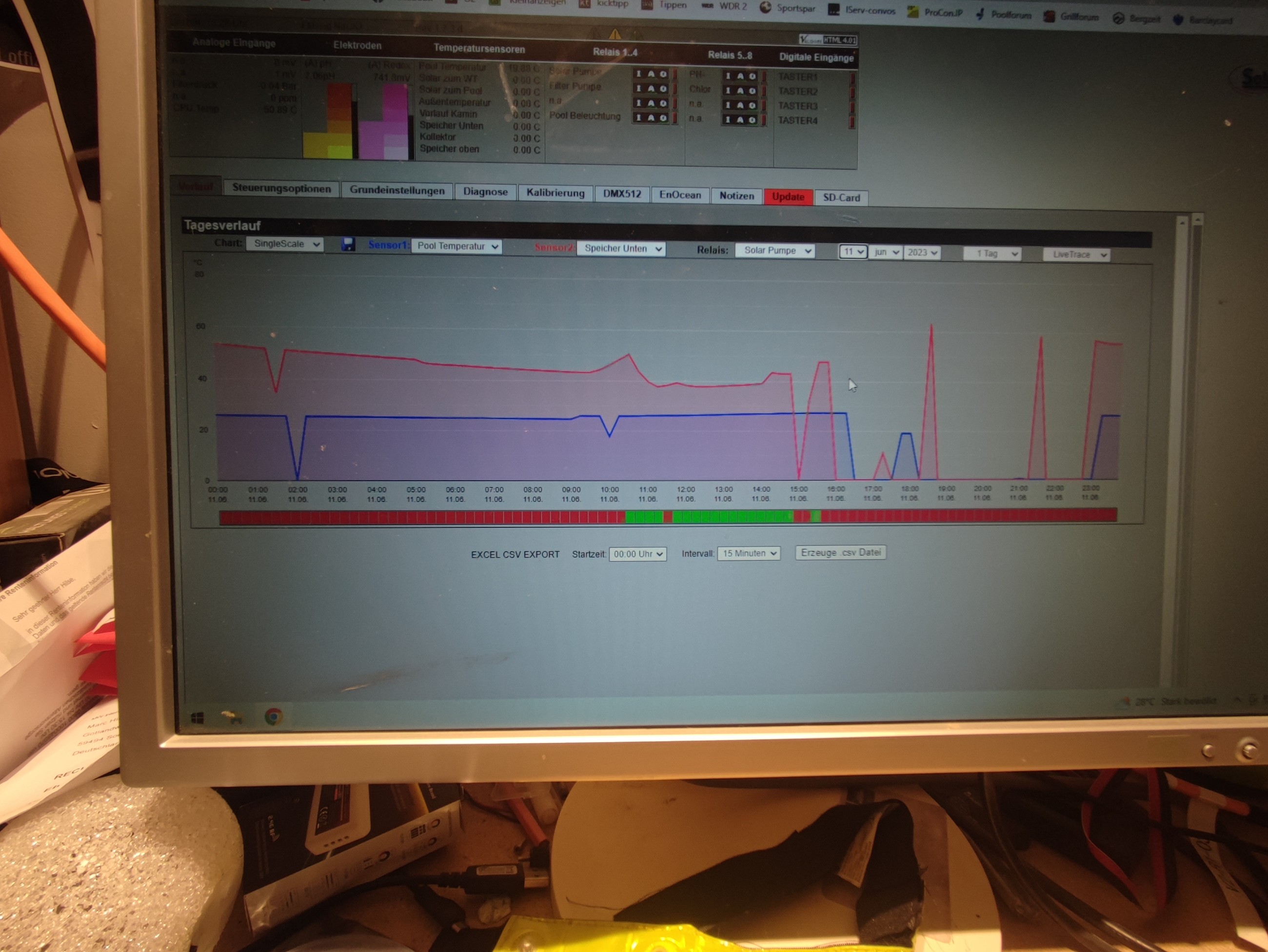

Servus zusammen, ich haben folgendes Problem:
Bei ca 45 Grad zeigt die Steuerung keine Temperaturen mehr an.Den Fehler hatte ich letztes Jahr auch schon, aber als das Wetter wieder schlechter wurde funktionierte alles ohne Probleme,da habe ich es wohl wieder verdrängt.
Seit letzter Woche fängt es wieder an, die Temperaturfühler fallen wieder aus - nicht alle - aber die, die noch funktionieren zeigen nicht die richtigen Werte an.
Was kann / muss ich machen ?
Gruss Marc

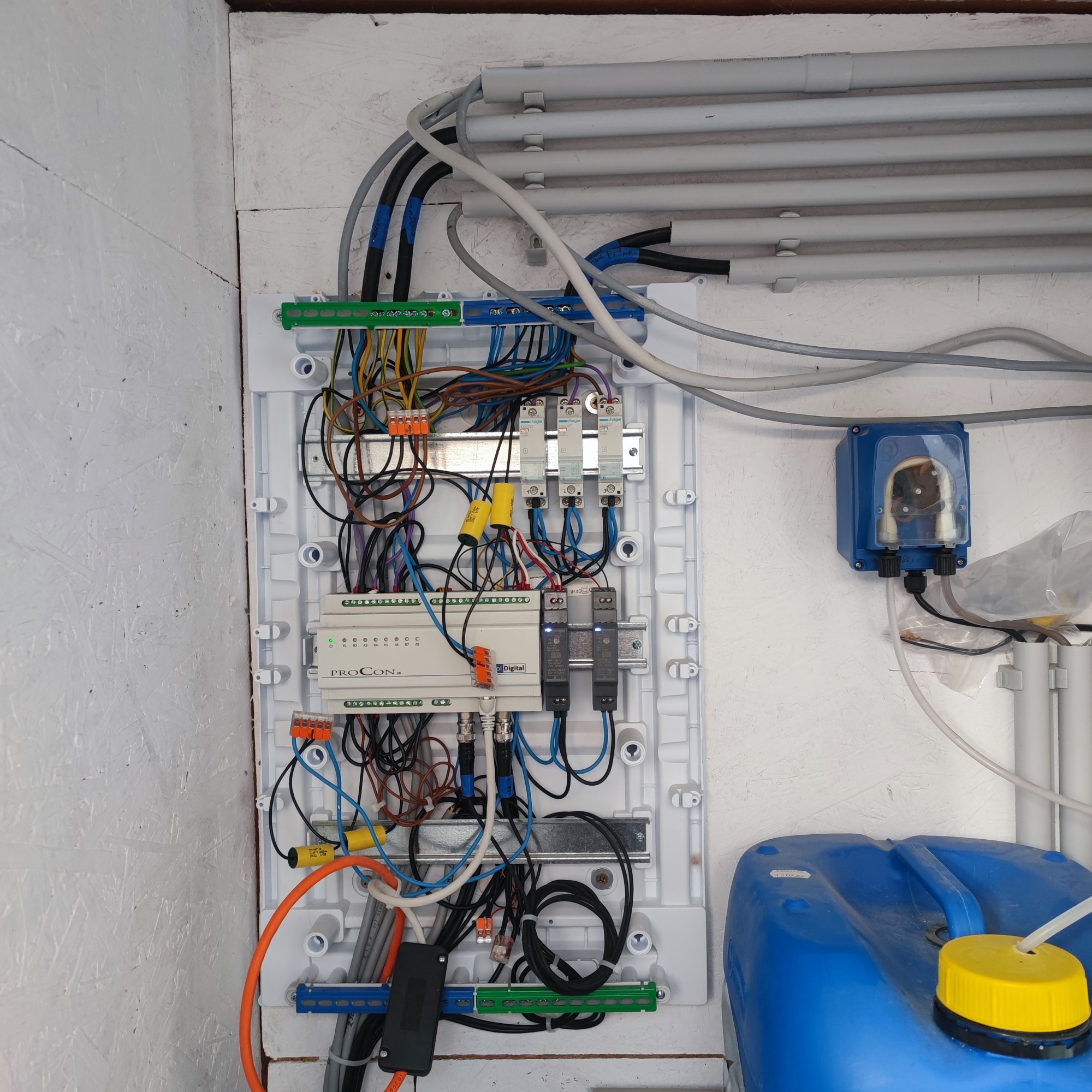

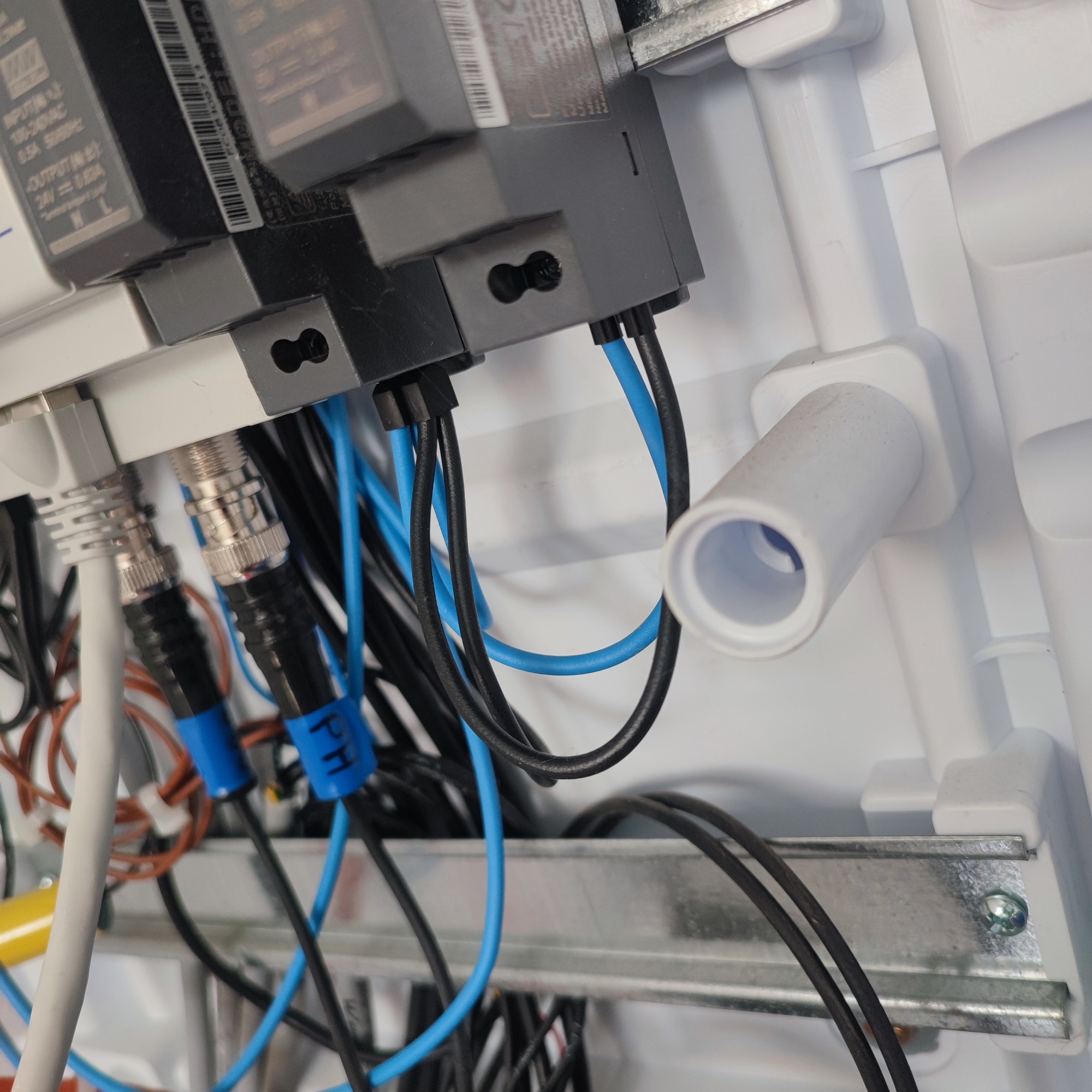

Hast mal bitte ein Foto der Elektroverteilung (offen)
Sensorkabel irgendwo ein stückweit parallel zu 230V Kabeln verlegt?
24V Netzteil für die ProCon noch für irgendetwas anderes verwendet (Relais, Magnetventile, Stellmotoren)?

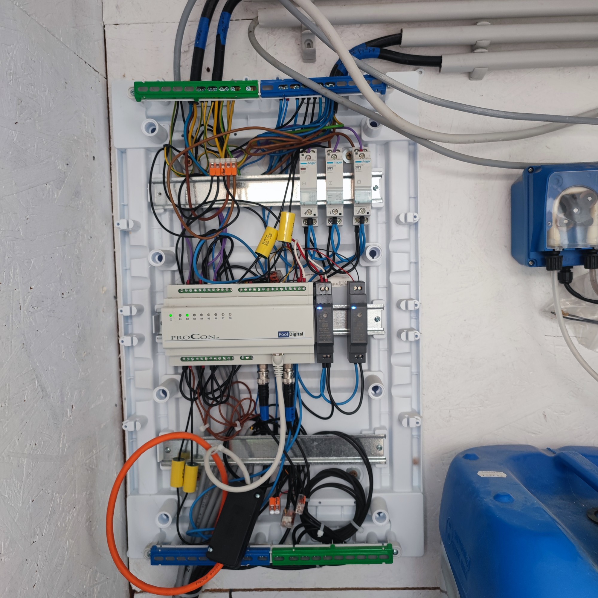

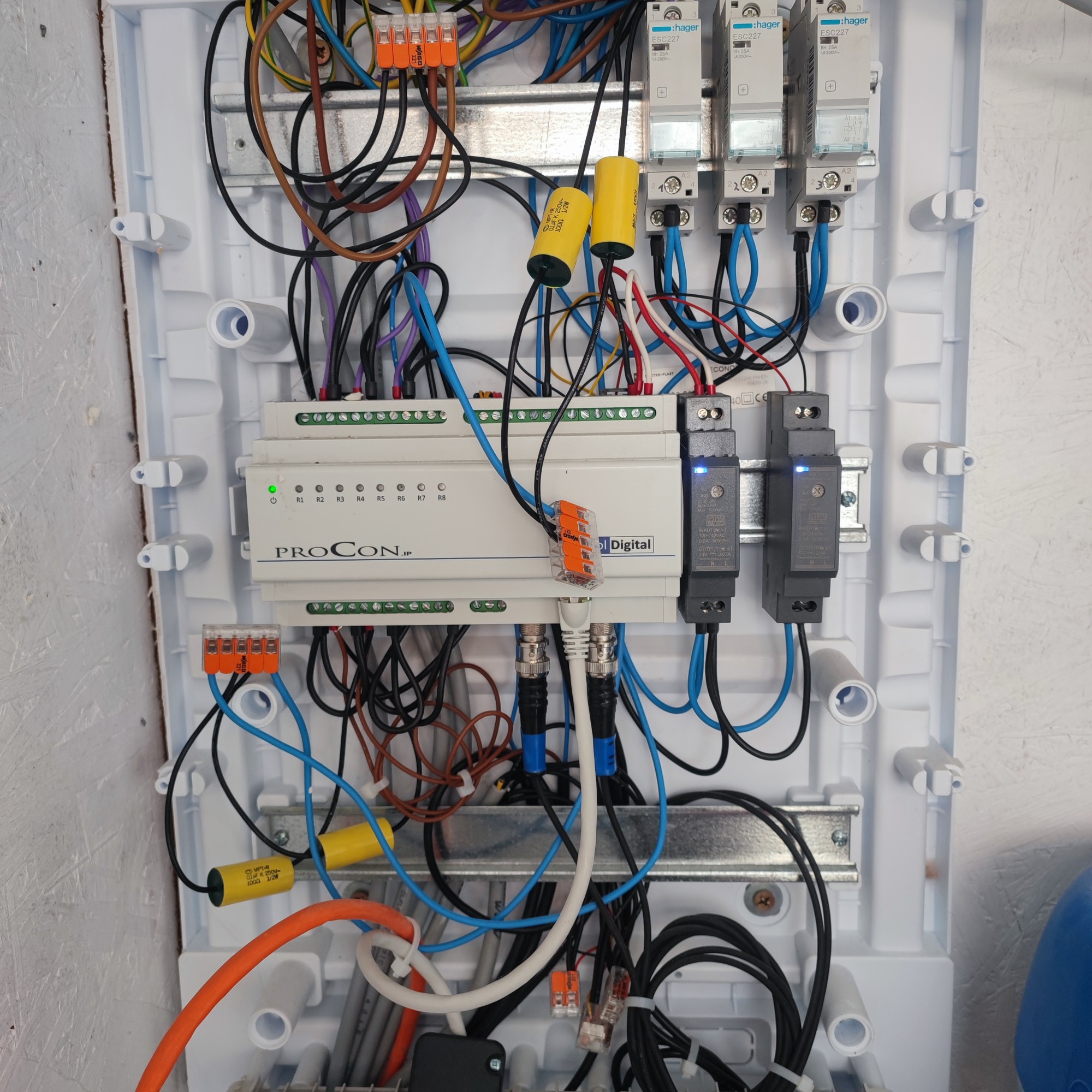

Re: Keine Temperaturanzeigen mehr
jo... mit Temperaturen ändern sich induktivitäten / Widerstände / Lasten ... was bei einer Temp. funktioniert muss nicht bei der anderen funktionieren.
>>Sensorkabel paralell läßt sich nicht überall vermeiden
Man muss sie aber auch nicht mit Kabelbindern an die Ölflex unten links binden...
Falls die "Schlaufe" rechts unten 1-Wire sind... kürze das und trenn das von 230V (Elektrodenkabel kann Schlaufe bleiben)
Oben liegt ne Wago Klemme für den Neutralleiter direkt in dem Bereich 1-Wire und Digital-Input Klemmen der ProCon... der Draht eines Snubbers (230V) liegt direkt über/an den Klemmen/Drähten der 1-wire Sensoren...
Da ist noch ein schwarzer Draht an der +24V Klemme der ProCon mit angeschlossen... was macht der und wo geht der hin?

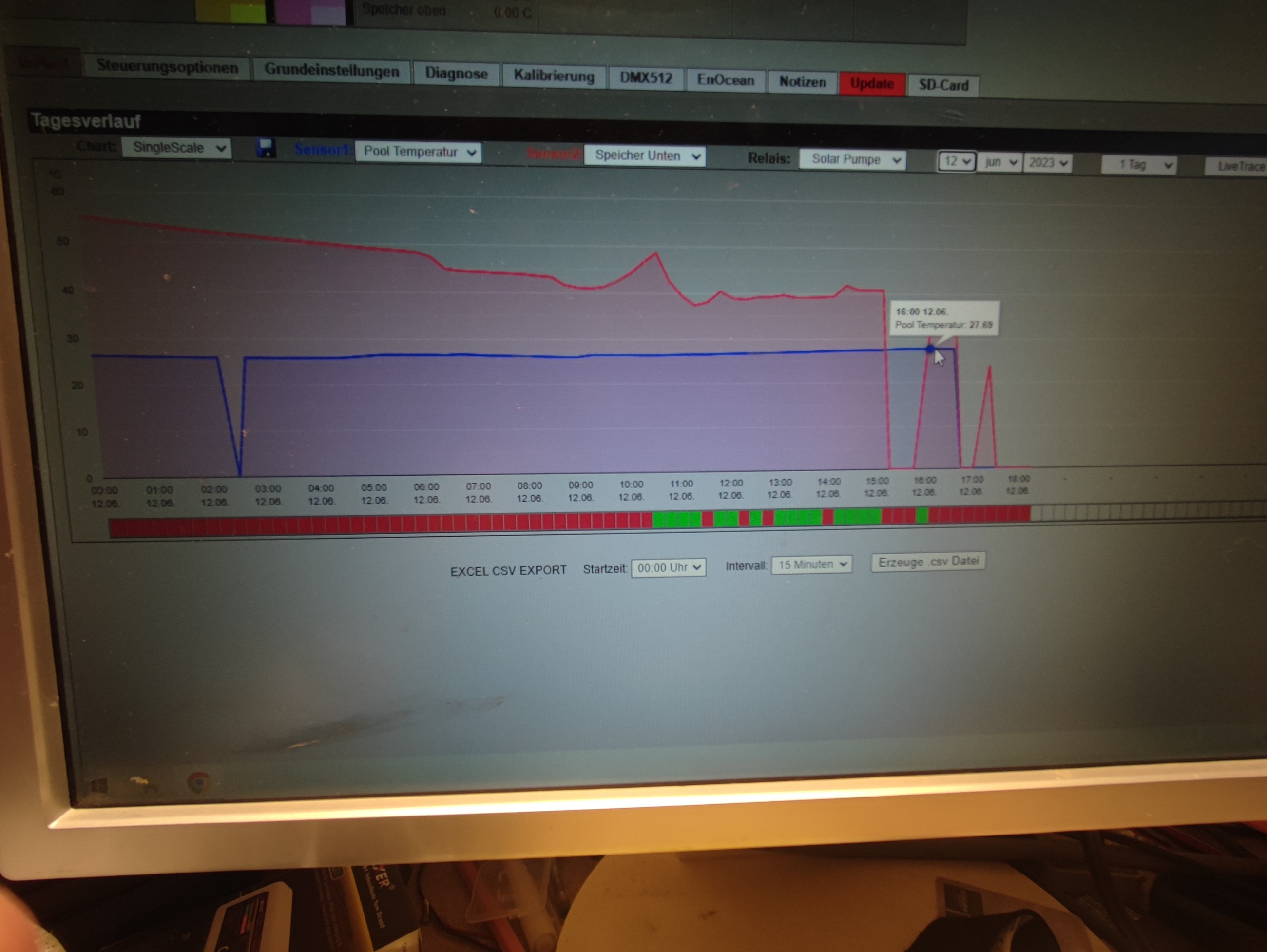

Wenn ich stromlos mache, sind alle weg und kommen auch nicht wieder.
Jetzt gerade erscheint mein Speicherfühler (51° laut Fühler) in Wirklichkeit 63°
Die Ölflex sind die Fühlerkabel, Strom kommt von oben.Nur das Netzwerk liegt direkt daneben.
Die Wago ist nur eine "Verlängerung " ich habe nochmal ein Bild angehängt!
Zwei von den Ölflex, die von unten kommen, gehen doch bis ganz oben durch... und da is dann auch was von auf die PE und die N Sammelschiene geklemmt. Muss ja was mit 230V sein...
Und die Schwarze Ader, die noch an der +24 Klemme der Procon dran ist?
Macht ja nix. Jeder EMP ist in der kompletten Verdrahtung auf allen Neutralleitern und in jeder Phase die zusammen hängt - solange bis er an einem Entstörglied gefiltert/gedämpft wird (deswegen entstört man ja üblicherweise "so nahe am Verbraucher wie möglich"). Und die muss da ja auch wirklich nicht liegen (an/auf den 1-Wire Klemmen). Is doch genug Platz oben (bei der anderen) um das "räumlich zu trennen". So gibt das automatisch irgendwann nen Ausfall.

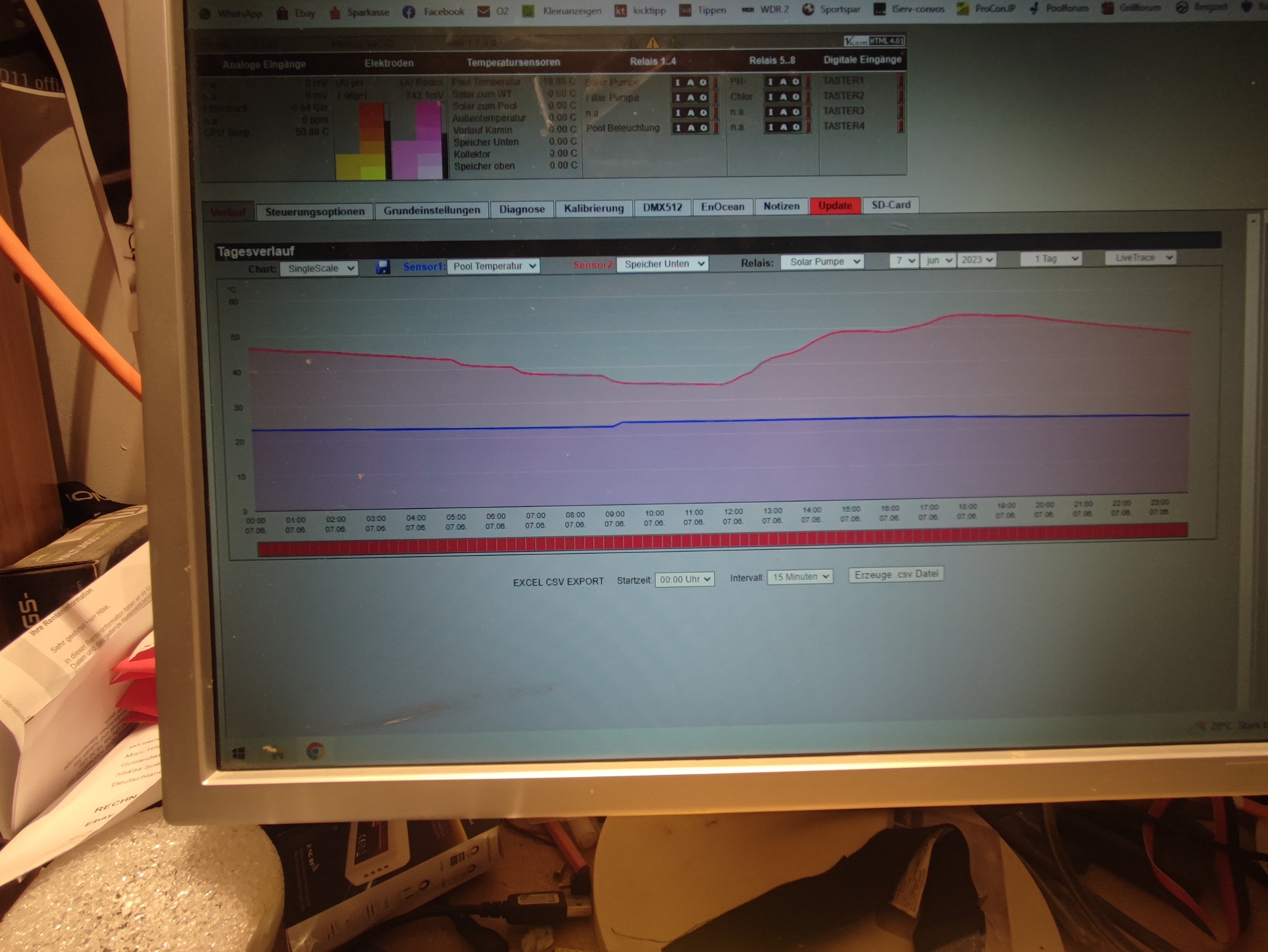

Morgen Früh funtionieren sie alle wieder -
Das mit dem einzeln testen habe ich letztes Jahr schon gemacht - ohne Erfolg.

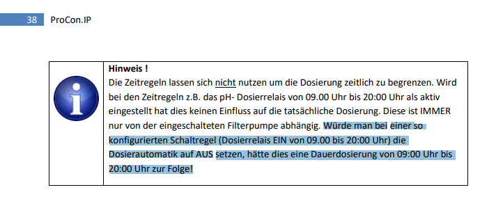

>>Ph und Chlor 9.15 bis 17.15uhr
wie soll das gehen? Sind die in der Zeitsteuerung drin? ...Kinder kinder
>>Die Fühlerkabel sind an der Schmerzgrenze
Ich wollte wissen wie lange sie sind. "Schmerzgrenze" ist keine Längenangabe... soweit ich weiß
