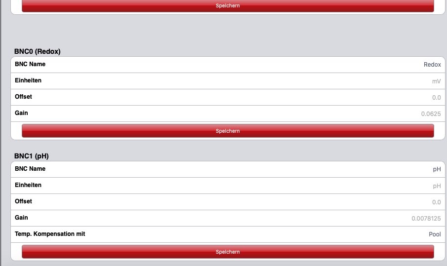

Hi Alex, Perfekt, Danke. Kann mich nicht daran erinnern da was geändert zu haben. Wie muss ich das dann in der Grundeinstellung eintragen? Kannst du mir da mal einen Screenshot einstellen wie das dann aussehen soll. Danke schonmal.

hattest Du hier nach gefragt?
230618 - Redox pH.jpg (28.39 KiB) 42 mal betrachtet
Gruß AlPi

Hi Alipi, danke Dir aber genau so sieht es bei mir in BNC0 und BNC1 auch aus, (bis auf die Temperaturabhängigkeit.. Die ist bei mir als Pool definiert.)
das scheint also nicht das Problem sein warum bei mir die Bezeichnung der Werte nicht angezeigt werden

Und seit wann "sieht das so aus"... jetzt gerade wieder eingestellt oder war schon vorher so?

Hi Alex, Ne das sah immer so aus... alos zumindest seit ich im Mai die Dosiersteuerung implementiert habe.

Du hast Analogeingang 1 und 2 irgendwie auch in pH und Redox umbenannt... das kannst wieder raus machen (ändern in n.a.) -> Dann speichern.
Dann unten bei den BNC Eingängen auch nochmal eine der "Speichern" Buttons klicken

Das hab ich erst gestern eingetragen, da ich dachte es sind die ersten Werte die ich wieder eintragen müsste. Die sind also quasi ganz neu. Ich hab diese wieder gelöscht und wie empfohlen alles einmal mit speichern bestätigt. Ich bin jetzt mal auf den morgigen Stand gespannt.

Wenn sie auf der Gesamtübersicht mit angezeigt werden, dann ist es auch richtig gespeichert.

Okay, da taucht es jetzt komischerweise mit auf. Dann müsste es ja passen. Vielen Dank für Deine Hilfe :)
