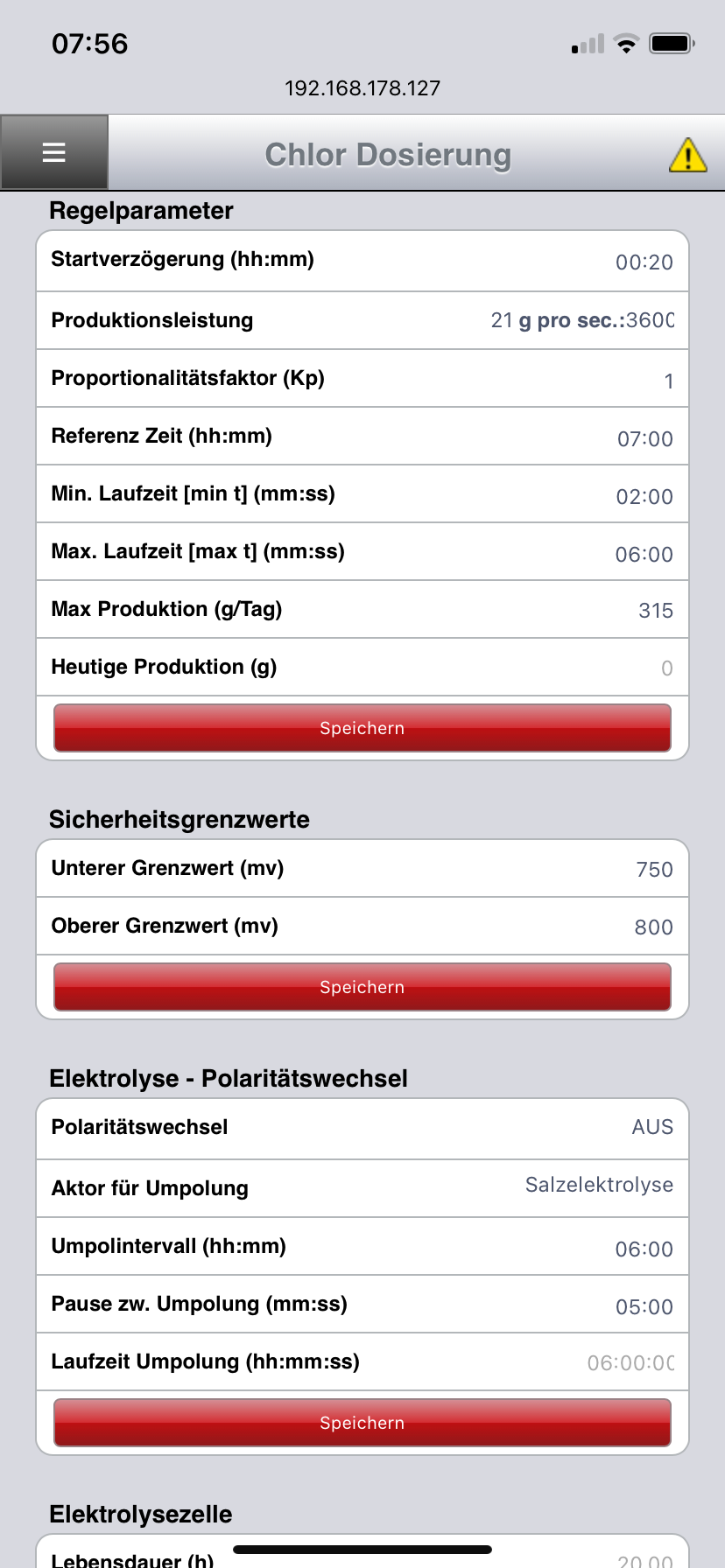

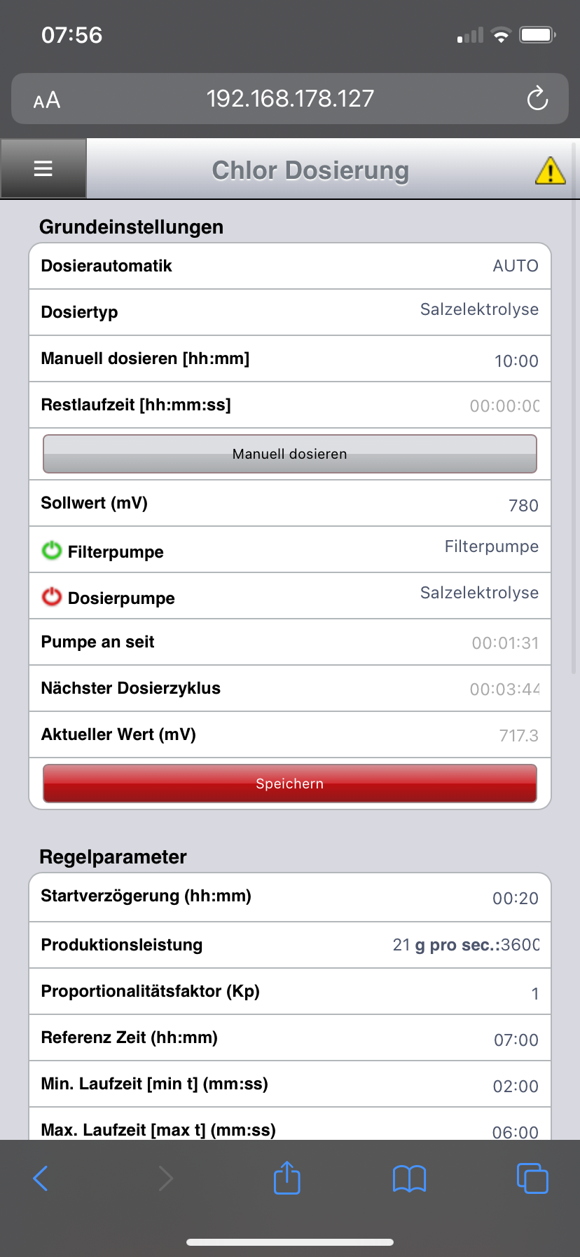

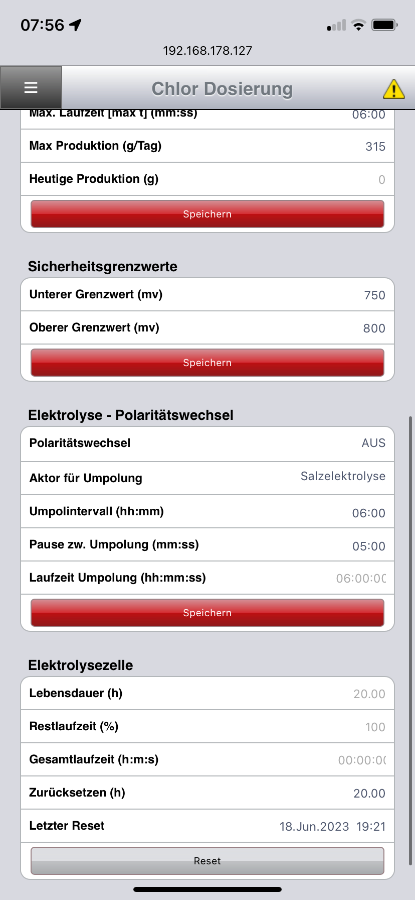

Hallo, ich habe meine Procon Ip seit kurzem in Betrieb. Alles funktioniert soweit auch sehr zuverlässig. Allerdings die automatische Chlordosierung in Form der SEL ( bei mir der Salt Manager) funktioniert bei mir nicht. Auch bei Unterschreitung der Grenzwerte springt diese nicht an. Die manuelle „Dosierung „ funktioniert tadellos ich habe Screenshots meiner Konfiguration beigefügt. Ist für euch dort ein Fehler ersichtlich?

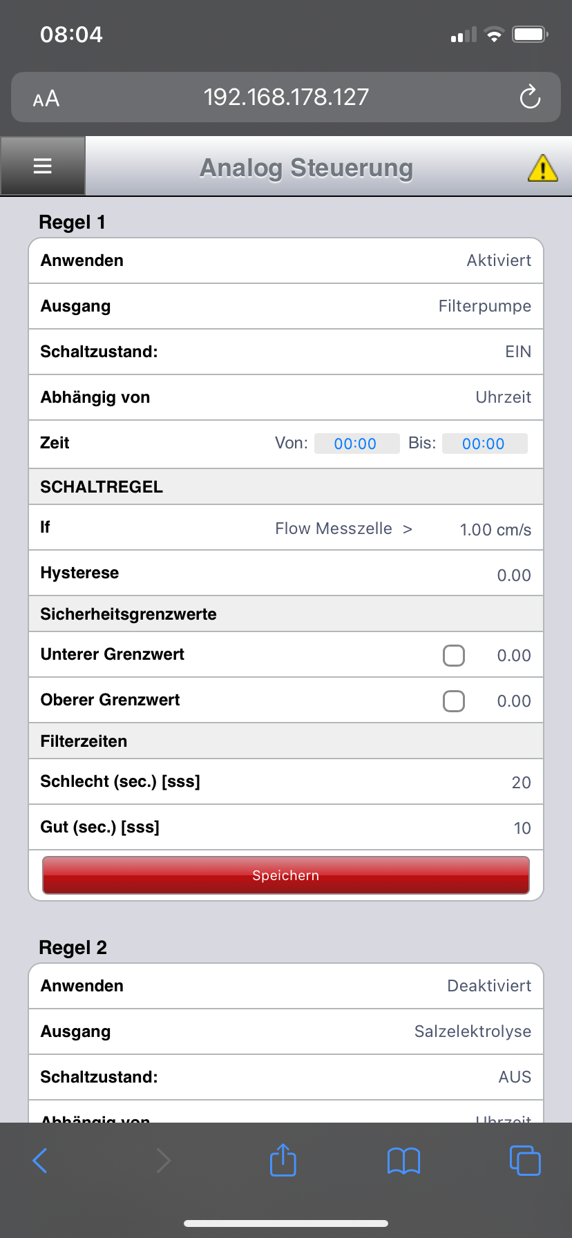

Ach ja falls dies wichtig sein sollte. Die Filterpumpe läuft über eine analog Steuerung.

Bei Unterschreiten der "Sicherheitsgrenzwerte" geht sie erst recht nicht mehr an. Dafür sind sie ja da.
...ansonsten ist vermutlich das Relais "Salzelektrolyse" selbst halt noch auf "manuell AUS" gestellt (Gesamtübersicht), dann kann sie auch nicht einschalten.

Den unteren Grenzwert auf 600 korrigiert. Das Relais ist auf Auto gewesen. Passiert aber nichts :?:
Re: Probleme mit der SEL
Dann hast entweder noch irgendeine andere Schaltregel konfiguriert, die dieses Relais aktuell auf AUS hält ...oder, falls Du die Pumpe zur Zeit immer wieder mal EIN/AUS schaltest, ist die "Startverzögerung" ggf noch nicht abgelaufen....

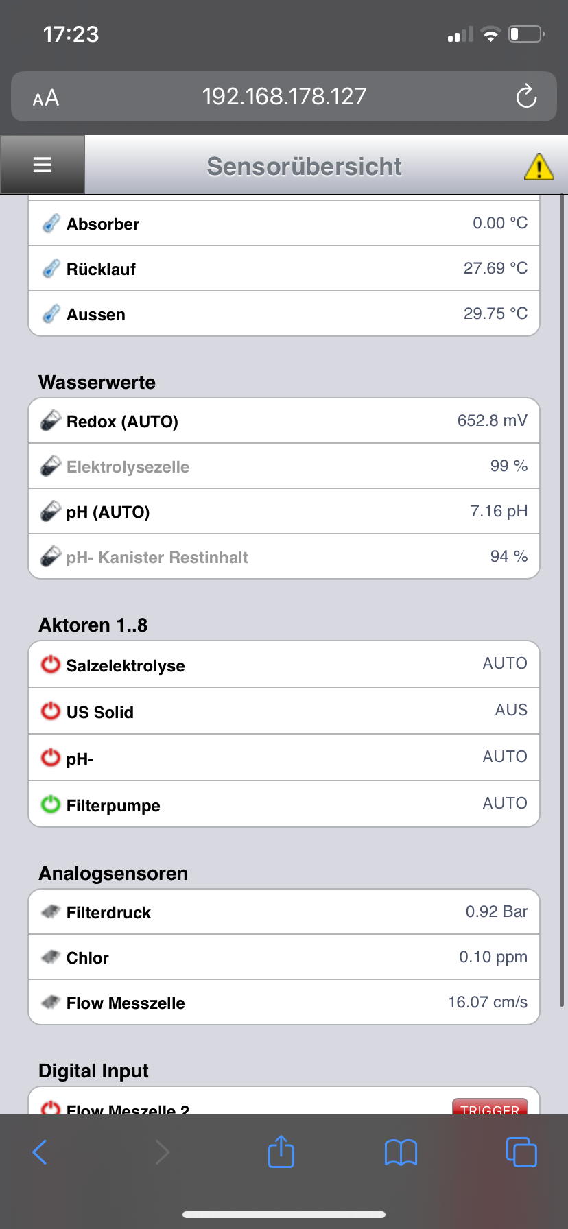

was wird denn da für eine unbestätigte Fehlermeldung angezeigt?
