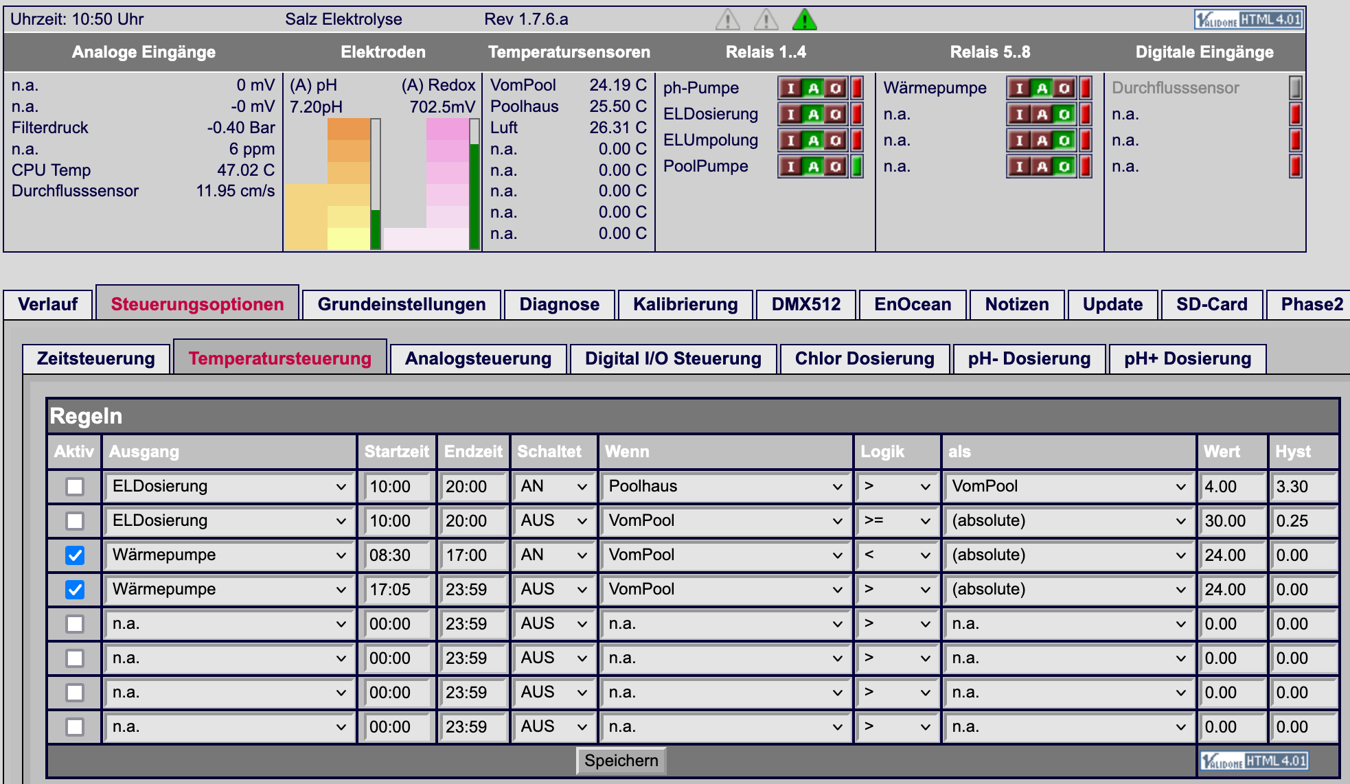

ich habe meine Wärmepumpe an der Procon dran und diese soll gemäß Wassertemperatus ein oder ausgeschaltet werden...
Im Anhang meine Einstellung...
Frage: Wieso hat die Procon meine Pumpe bei 24Grad ausgeschaltet? Es ist erst 10 Uhr und nicht 17:05. Und in der ersten Regel steht nicht das sie AUS geschaltet werden soll sondern nur EIN wenn die Temperatur unter 24Grad sinkt...
Die zweite Rege sagt schalte aus bei über 24Grad ABER ab 17:05 Uhr!!!
Was stimmt da nicht? UNd NEIN, es gibt keine andere Regel die die Wärmepumpe anspricht...
Das ist bestimmt nicht so gut wenn die Pumpe bei voller laufleistung einfach vom Netz getrennt wird.... :?
Vielen Dank!
Weil Du ihr gesagt hast das sie das tun soll.
Die Bedingung Deiner 1. verwendete Regel besagt nichts weiter, als AN unter 24°C -> heißt: ab 23.99° oder darunter geht es an, bei 24.00 oder darüber wieder aus weil die Bedingung dann nicht mehr erfüllt ist (nachdem Du Hysterese auch auf 0 hast).

wozu eigentlich die 2te Regel?
Die erste Regel schaltet doch nur bis 16:59 Uhr EIN ... im Anschluss wird sie doch wieder ausgeschaltet
Oder lese ich das mit meinen schiefen Augen falsch?
Gruß AlPi

Also wenn ich das mit einem DOIF (von FHEM) vergleiche, also eine Regel "mach etwas wenn"... Dann ist die erste Regel der Procon absolut unverständlcih dargestellt. Nirgends in dieser Regel ist ersichtlich das sie wieder ausschaltet wenn die Bedingung nicht erfüllt wird.
Wenn man sich das mit den Augen ansieht steht in der ersten Regel: Schalte Wärmepumpe ein wenn die vom Pool Temperatur kleiner als 24grad ist aber nur zwischen 08:30 und 17:00. NIRGENDS steht das sie es wieder ausschalten soll wenn die Temperatur über 24 steigt (Dafür ist dann die 2te Regel... eigentlich.... Das ist sehr irreführend. Jetzt weis ich es...)

Eben nicht... Sie schaltet einfach wieder aus wenn die Temperatur die 24grad übersteigt... Steht nur nirgends...Muss man wissen :roll:
OK.. Da ich diese Logik offenbar nicht kapiere.... Wie sage ich der Procon das sie zwischen 08:30 und 17:00 uhr an gehen soll wenn die Temp unter 24grad fällt UND AN bleibt bis 17:15 und nicht einfach aus geht...
Jedes Gerät in der Regeltechnik und auch in Deinem Haushalt funktioniert so.... simpel: Es wird etwas geschaltet, solange die vorgegebene Bedingung erfüllt ist. Ist die Bedingung nicht mehr erfüllt - schaltet es auch nicht mehr.
Irgendeine Zeitschaltuhr -> Du stellst die Bedingung ein: AN von 10-12 Uhr. ... Du brauchst keine zweite Zeitschaltuhr mit der Du sagts "von 12-10 muss es aber aus".
Backofen -> Eingestellt auf 220°, heizt bis 220° -> Du brauchst keine weitere Bedingung um dem Ofen zu sagen "Du, bei 221° heizt Du aber nicht mehr".
Raumthermostat für die Heizung -> dito.
Dämmerungsschalter -> Schaltet ein wenn's dunkel wird und überraschenderweise auch wieder zurück, wenn es hell wird.
...alles was "regelt" funktioniert nach genau diesem Schema. Bedingung erfüllt: schaltet -> Bedingung nicht mehr erfüllt: schaltet nicht mehr. Irgendetwas davon abweichendes zu erwarten ist das einzige, was hier "unlogisch" wäre.

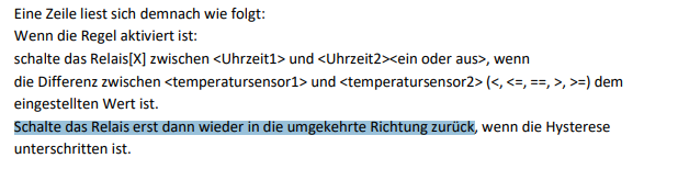

Ach und "Wärmepumpe steuern" heißt nicht, dass man damit ein mögliches Programm einregelt, sondern dass man damit die Möglichkeit nutzt, sie an oder auszuschalten, ohne sie vom Netzt zu trennen. Da gibt es die Möglichkeiten, die Alex beschreibt und sie sind alle besser, als das Trennen vom Netz.
Schau die die vielen Beispiele in der Anleitung, in der Demo und im Forum an. Eigentlich muss man nur logisch denken und wissen, dass ein AUS immer Vorrang hat (siehe Anleitung).

Ich verstehe ja eure Meinung und es hat auch nichts mit logischem denken zu tun sondern mit dem Wissen wie etwas funktioniert (nachdem man die Anleitung gelesen hat, was ich nicht gemacht habe :roll: weil ja die Zeile in der Procon für mich logisch war... "wenn ich schon eine Regel erstelle muss diese auch von anfang bis ende bedacht werden" deshalb hatte ich beide Regeln erstellt... )
Wie dem auch sei, ich bins in meiner Hausautomatisation anders gewöhnt... Ich erstelle eine Regel in der das passiert was ich sage und nicht das gegenteil wenn ich nichts sage... Ausgangszustand ist dann grundsätzlich AUS es seidenn es erfordert das Gegenteil.

Ich möchte einfach das die Procon mir die Wärme pumpe zwischen 08 und 17Uhr bei unterschreiten von 24grad EINschaltet und einfach an lässt bis ICH ihr sage sie soll wieder ausschalten, in diesem Fall um 17.15Uhr.
(wenn ich mir die Anleitung so ansehe und drüber nachdenke wird so eine einfache Regel nicht möglich sein oder?)

Benutz' die Hysterese - so wie beschrieben ...
4.0° Hysterese - würde die Regel erst bei 28.0° wieder zurücksetzen - oder halt um 17:00 Uhr
