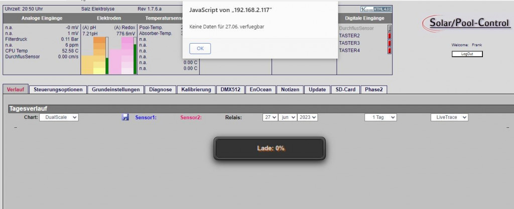

ich habe jetzt schon seit zwei Tagen zwar aktuelle Messwerte aber keinerlei Verlaufsaufzeichnung.
Das grüne Dreieck ist an, Somit kein erkennbarer Fehler.

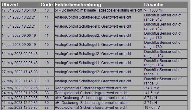

Im ErrorLog finde ich keinen Eintrag dazu.
Ich hatte das vor einigen Wochen schon mal. Damals habe ich das System neu gebooted.
Das hatte jedoch zur Folge dass die Laufzeit der Elektrolysezelle und der Füllstand des PH- zurückgesetzt wurden.
Was könnte die Ursache sein?

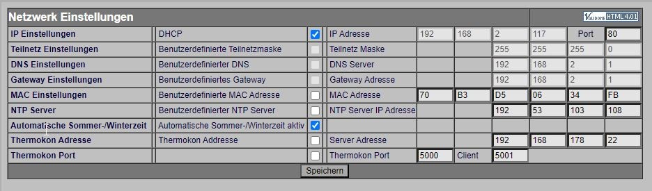

Wo bekommt sie denn Datum und Uhrzeit her?... eigener Zeitserver angegeben oder wird der "Standard" verwendet? (ist bei den Netzwerkeinstellungen)
Die Internetverbindung an dem Gerät, mit dem Du die Statistik aufrufst muss aber auch funktionieren (sonst keine Graphen).

Für Zeit und Datum wird der Standard verwendet, da habe ich nichts an der Konfiguration verändert. siehe Bild
Der Rechner mit dem ich auf die ProCon zugreife hängt im selben Netzwerk und ich komme ja auch problemlos auf die ProCon. Auch mit den Tablet aus dem W-Lan oder dem Handy komme ich darauf.

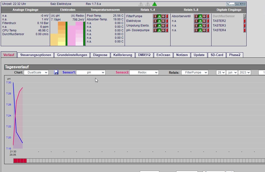

Nach dem Start mit der Sicherung vom Mai läuft bis jetzt wieder alles. Bild anbei

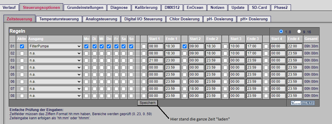

Bei den einzelnen Fenstern stand beim Button "Speichern" am unteren Rand immer nur "laden" ohne dass etwas passierte.
