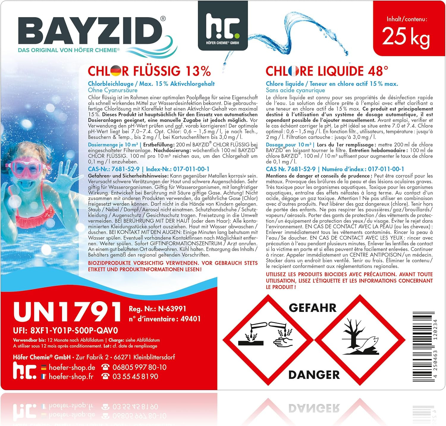

Chlor
das Chlor beziehen wir aus dem Internet von beliebigen Lieferanten.
2019, 2021 von Energieprofis, Hersteller kann nicht mehr exakt festgestellt werden.
2023 über Amazon von Höfer Chemie Chlor Flüssig mit 13 bis 15% Aktivchlorgehalt, siehe Bild.
Dies gilt nur für meine Anlagen.
Beiträge: 10022
Re: INSTALLATION DOSIERPUMPE
>>Wenn Luft in den Kanister eintritt ist das ok, doch gleichzeitig kann Gas austreten.
Ja... dazu müsste dann ja Überdruck im Kanister entstehen - durch die Dosierung wird ja aber auch immer Chlor entnommen.
Oder hast Du noch mehrere andere, neue Chlorkanister in dem Raum stehen? Die würden noch eher von alleine irgendwann anfangen aus zu gasen (beim Chlorkanister ist ja auch eine Art Ventil im Deckel um das zu ermöglichen).
Aber wie auch immer - auch Sauglanzen dichten hier nicht vollständig ab. Überdruck müsste ja auch mal entweichen können (falls doch nennenswerter entsteht). Denke aber auch nicht, dass das Chlor die Ursache ist. Es würde ja ausnahmslos jeden treffen, der ein Indoorbecken hat oder bei dem die Kanister sonst in irgendwelchen (halbwegs) geschlossenen Räumen stehen (Gartenhütten, etc...)
