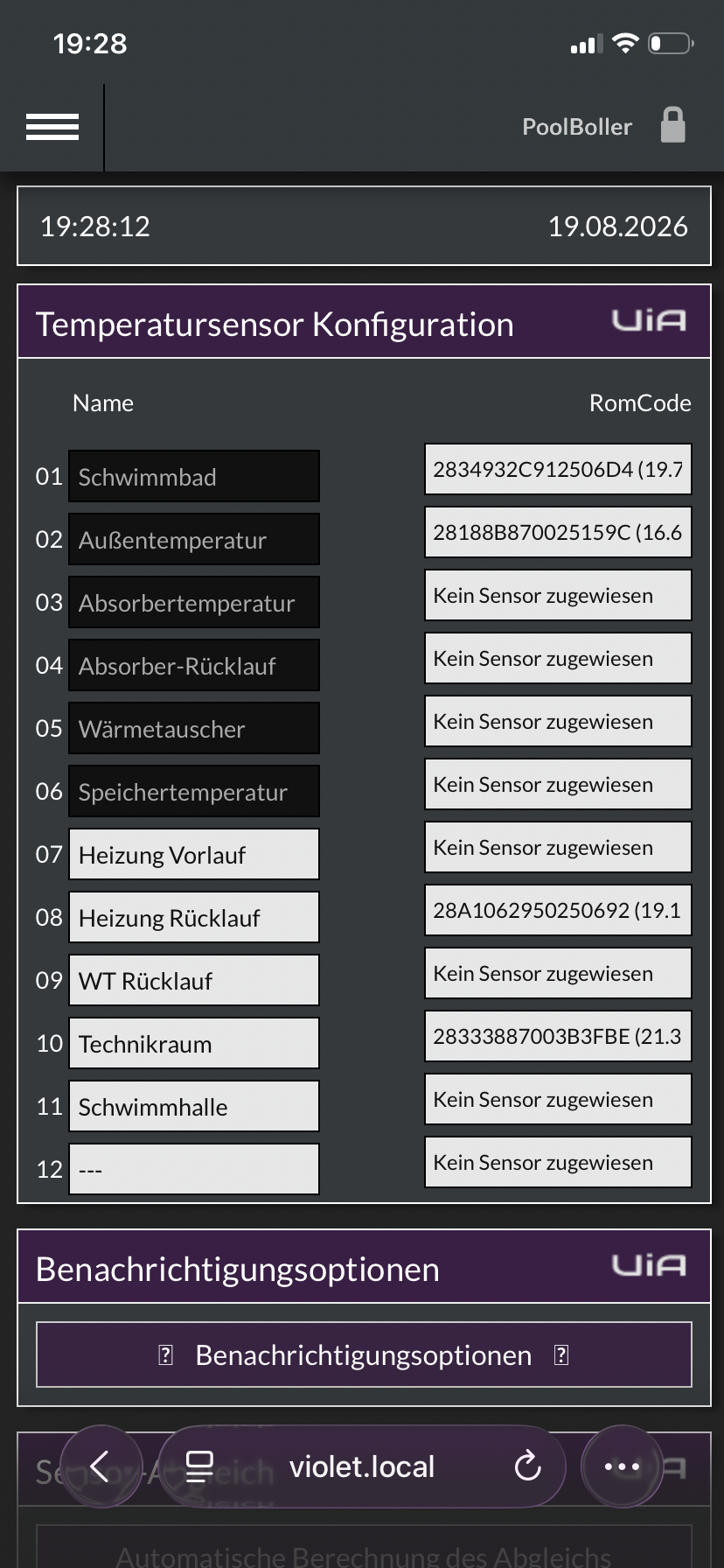

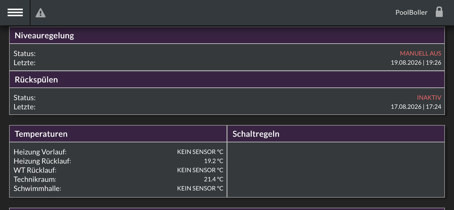

Hallo!
Ich habe zwei neue Temperatursonden verbaut. Diese werden auch in der Konfiguration angezeigt und können von mir entsprechend zugewiesen werden. Im Dashboard jedoch erscheinen Sie nicht. Hab ich irgendwas falsch gemacht?
Liebe Grüße und vielen Dank. Markus

Markus Boller
Beiträge: 63
Registriert: 30. Juni 2026, 12:30
Re: INSTALLATION VON TEMPERATURSENSOREN IN DIE VERROHRUNG
Beitrag von Markus Boller »
Morgen!
Das habe ich jetzt nicht ganz verstanden.
Neu unter Konfiguration ist eine Temperatursonde für den Außenbereich und für den Technikraum. Habe somit 4 Temperatursonden. Ich tippe links in der Konfiguration auf den Namen und weise dann dem Namen eine Temperatursonde zu. Oder wie?
Beiträge: 10389
Kommt drauf an, wo du welchen Sensor angezeigt haben willst.
Außentemperatur kannst du dir auf dem Dashboard z.B. im Heizungs-Widget mit anzeigen lassen (wenn das da ist). Ist im Menu KONFIGURATION -> FUNKTIONEN STEUERUNG bei "Heizungssteuerung" wählbar.
Wenn du den Außentemperatursensor auch/nur in dem "Temperaturen" Widget haben willst, dann musst einen der Sensoren 07-12 als "Außentemperatur" bezeichnen und den gleichen RomCode da nochmal zuweisen (das "Temperaturen" Widget auf dem Dashboard zeigt ja nur die Sensoren 07-12 an)
