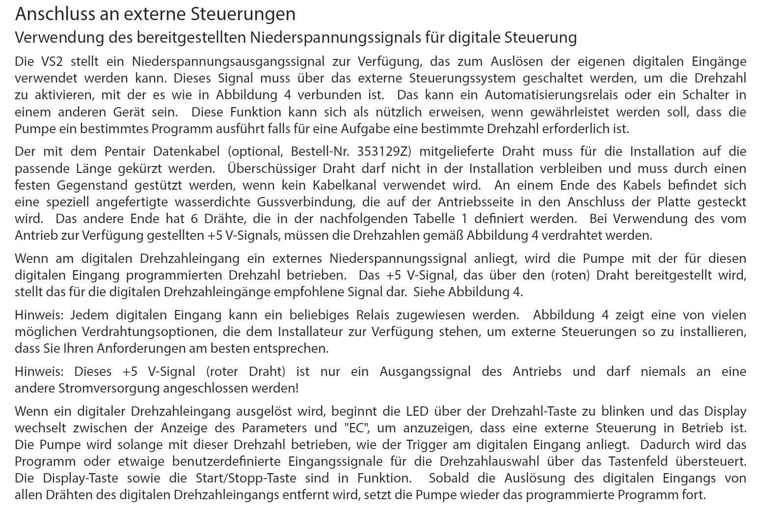

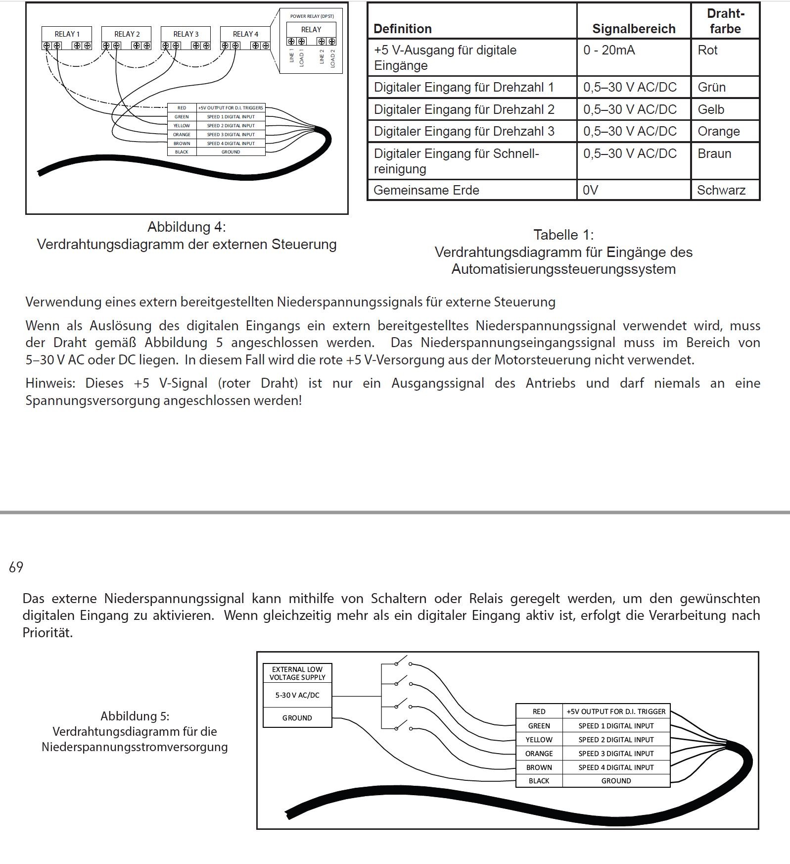

Lt. Pentair gib es zwei Möglichkeiten das ganze anzuschließen: Entweder die 5V Input-Strom für Relais 2) bis 5) direkt an der Pumpe selbst abgreifen oder extern bereitstellen. Habe ein 5V-Netzteil im Schaltschrank verfügbar und könnte dort direkt abgreifen. Welche Variante ist empfehlenswert bzw. gibt es irgendwelche Nachteile der einen oder der anderen Lösung?

Also erst mal sorry, ich Idiot habe in die Suche vorhin S5PR2 statt S5P2R eingegeben und deshalb nix gefunden und ein neues Thema aufgemacht.
Das verlinkte Schaltbild hat für mich mehrere Nachteile:
a) Ich muss die Relais immer kumulativ schalten um durch die Drehzahl zu gehen. Eine Einfache Ansteuerung von Relais 2 bewirkt nichts solange nicht auch Relais 1 angesteuert ist
b) Pumpe ein und Drehzahl 1 sind nicht getrennt. Somit kann ich nicht die Pumpe unter Stromversorgung aber gleichzeitig keine Drehzahl gewählt haben. Das ist aber von Vorteil wenn ich für die Rückspülung die Pumpe manuell steuere, weil ich dafür sowieso auch das 6W-Ventil manuell umlegen muss.
c) soweit ich verstanden habe funktioniert die Schaltung nur mit drei Drehzahlen. Meine VS2 hat aber vier Drehzahlen (drei Standard + 1x Rückspülen). Um die genauso wie auf den Tasten der Pumpe zu nutzen, muss ich die Relais wie von Pentair angegeben verschalten und ich benötige alleine 4 Relais für die Drehzahlen.
Die Vor- und Nachteile einer externen Spannungsversorgung (gibt es überhaupt welche?) gegenüber der 5V-Versorgung direkt aus der Pumpe raus sind mir zudem immer noch unklar.
Wieso, weshalb und warum es aber generell so zu verdrahten ist, steht direkt unter dem Schaltbild (freigebe Dosierung oder eventuelle Abschaltungen)
Kannst ja auch vier nehmen, musst halt noch ein Relais mehr verwenden und entsprechend verdrahten... die Frage ist: Was macht man mit den vier Drehzahlen? :) Wieviele hast Du denn bisher verwendet?
Das kann Dir wohl nur Pentair beantworten, was es für einen Sinn machen soll ein externes Netzteil zu verwenden...

Das 5V Netzteil, das wir anbieten, ist eigentlich für den Durchflussgeber gedacht

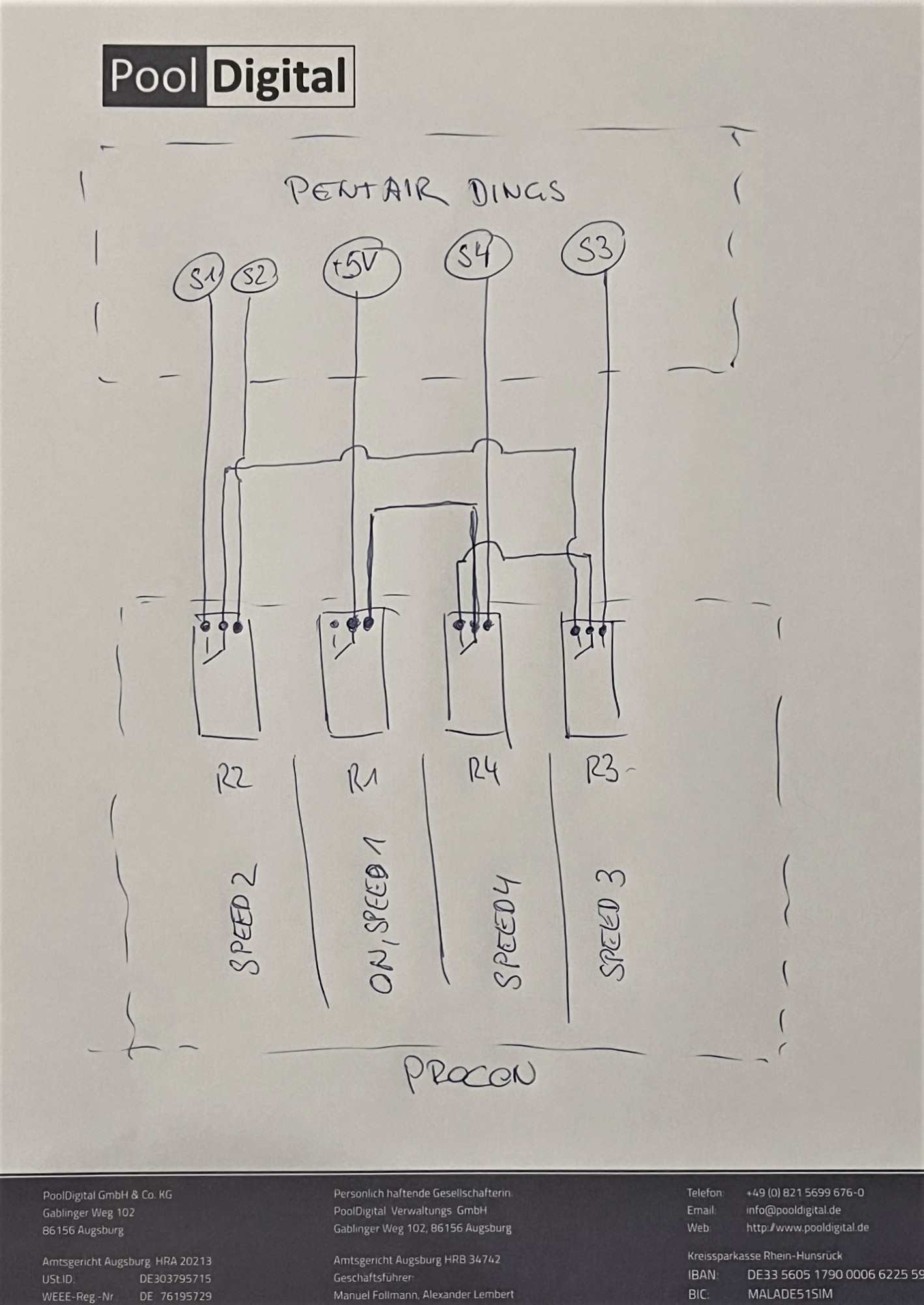

Bist schon fertig mit Plan malen? ;)
Nachts gibt's aber nix hübscheres :)
- 4speeds.pdf
- (393.87 KiB) 125-mal heruntergeladen

Ja, habe gestern abend tatsächlich auch so ein Bild entworfen nach etwas Nachdenken. Hab aber garantiert länger gebraucht dafür als du
Nach ein bisschen Sinnieren und Nachdenken würde ich es jetzt wie folgt machen:
1) Ein generelles POWER-ON-Relais für die Filterpumpe das entweder durchgängig eingeschalten wird sobald die Procon.IP aktiv ist oder wie von dir vorgeschlagen von 07:00 bis 22:00 Uhr, je nachdem wie ich am Ende die Umwälzzeiten festlege
2) Speed 1,2,3 werde ich kumulativ verdrahten wie in dem Link in Beitrag #2 angegeben. Das Relais für Speed 1 werde ich dabei als FILTERPUMPE auch für die Konfiguration von ph-Dosierung und SEL übernehmen.
Hatte ursprünglich den Denkfehler dass aufgrund meiner Hardware-Verdrahtung mit Master-Slave-Schütz im Schaltkasten die ph-Pumpe und die SEL zwar sowieso keine Stromversorgung bekommen können, ich habe allerdings nicht an den Fall gedacht, dass die Pumpe mit Strom versorgt wird (POWER ON closed), aber keines der Drehzahl-Relais geschlossen ist. Angeblich würde in diesem Fall laut Pentair-Angaben die Pumpe das machen was sie immer macht, nämlich entsprechend ihrer nicht vorhersehbaren Uhrzeit-Einstellung das Drehzahlprogramm abfahren, das sie grad für das richtige hält. Darauf will ich mich nicht verlassen und zudem würde das aus Erfahrung nur dann funktionieren, wenn nicht zufällig jemand an der Pumpe selbst den Start-Stopp-Schalter auf Stopp gedrückt hatte bevor die Pumpe über POWER ON open wieder stromlos wird. Dann läuft sie beim nächsten POWER ON nämlich nicht mehr los. Mit der kumulativen Relais-Schaltung ist dann aber sichergestellt, dass ph und SEL trotzdem nicht loslaufen können.
3) Speed 4 (Quick Clean) werde ich separat auf einem Relais verdrahten, also unabhängig vom Relais FILTERPUMPE. Wenn ich das Speed-4-Relais schließe hat dies auf der Pentair ohnehin Priorität über Speed 1, ich müsste dann nur noch sicherstellen dass Speed 1 offen ist, weil ich ja die Rückspülgeschwindigkeit ohnehin nur beim umgeschalteten 6W-Ventil verwende und in diesem Zustand ph und SEL stets aus sein sollten.

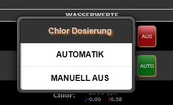

ich mische mich ungerne ein ... wenn Du Angst hast, das die Anlage dosiert, wenn Du rückspülst ... dann schalte
doch einfach beide Dosierungen für den Moment auf Manuell und nach dem Rückspülen wieder zurück auf Automatik
Davon abgesehen, dass Die Dosierung bei Pumpen Neustart so oder so eine Pause von xx Minuten einlegt ...
Oder habe ich jetzt das Thema verfehlt?

ja könnte ich machen. Aber so muss ich einfach nur Speed 1 = offen schalten, 6W-Ventil umlegen und Speed 4 geschlossen schalten. Und dann könnte ich sogar 20 min lang rückspülen (z.B. vor Einwinterung) ohne dass irgendwas passiert. Gibt immer mehrere Wege die nach Rom führen, aber je weniger Fehlbedienungsmöglichkeiten man offen lässt, desto weniger Fehler werden auch passieren. Mir selbst und ggf. allen anderen, die irgendwann mit dieser Pooltechnik zu tun haben.
- Beiträge: 384
Re: Steuerung Pentair Sta-Rite S5P2R VS2 variable Pumpe
also machst Du die Pumpe aus ... das ist doch Gut ... denn Du kannst bei der Dosierung eine
Startverzögerung einstellen. Die ist frei konfigurierbar ... in der Zeit, startet weder die Dosierung
für pH noch für Chlor
