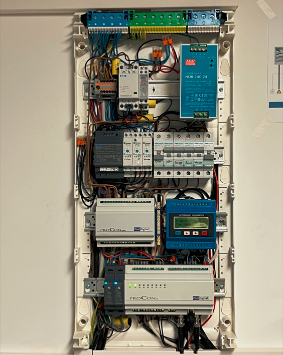

Hast ein Foto der Elektroverteilung?

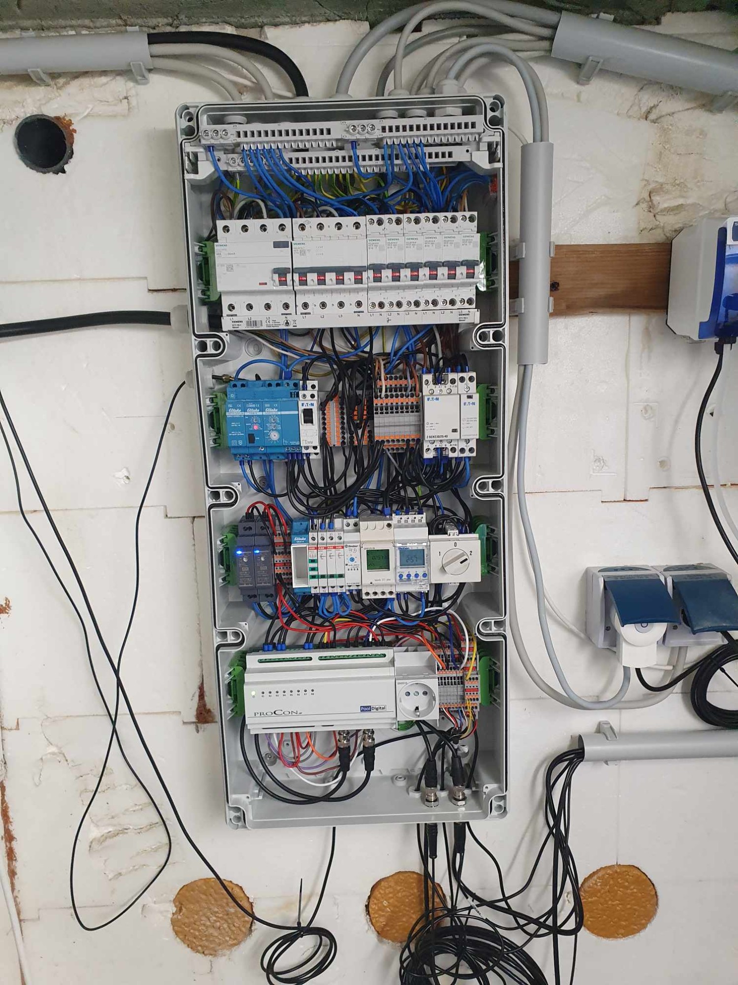

Foto der Verteilung ist anbei. Viel lässt sich daran nicht erkennen, weil alles bis auf Anschlag voll. Bitte den Kabelsalat unten raus zu entschuldigen, das ist noch Testbetrieb und wird in den nächsten Tagen alles noch schön gemacht.
Steckdose neben der Poolsteuerung fliegt auch noch raus, die war nur zum Relais testen drin.

Lässt sich kaum beantworten... kann von überall herkommen, ist bisschen voll da. Schalte die Uhren halt mal manuell aus und lass es über die ProCon laufen.
Den Schütz für die Pumpe schaltest Du ja normalerweise eh nicht mehr die ganze Zeit, die sollte ja über Ihre Steuerleitung geregelt werden.
Die Steckdose würde ich gleich rausnehmen oder ganz nach rechts schieben (und die Wagos' mit den 24V Klemmen dafür nach links schieben). ... (falls überhaupt noch Kabel an der Steckdose angeklemmt sind)

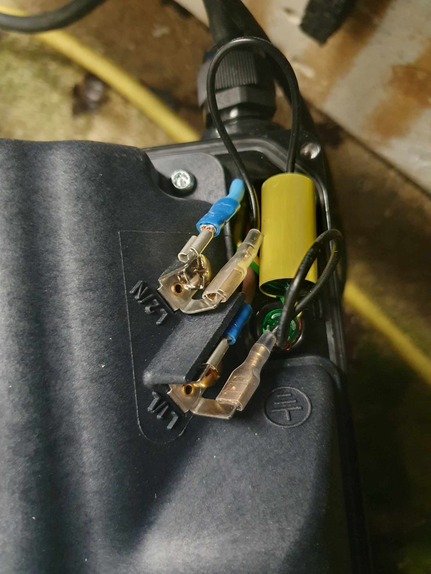

* Die einphasige Pentair-Filterpumpe mit Variabler drehzahl, direkt an der Anschlussklemmung (siehe Foto).
Die einzige Abweichung die ich zu den offiziell empfohlenen Schaltbildern noch habe, ist, dass die Filterpumpe durch einen 4-poligen Schaltaktor geschalten wird auf dem alle 3 Phasen anliegen und auch durchgeschalten werden, die Pumpe ist aber nur an einer Phase davon angeschlossen. Hintergrund ist, dass da früher mal eine 3-phasige Pumpe gelaufen ist die ich noch im Keller stehen habe und im Defektfall noch umbauen könnte. Die neue variable Pumpe habe ich einfach mit einem Adapter von CEE auf Schuko angeschlossen https://www.conrad.at/de/p/brennenstuhl ... 303708.htm. Die beiden anderen Phasen stehen somit nicht mehr unter Last.

Die Filterpumpe bräuchte kein Entstörglied... wenn es eine ungeregelte wäre, dann der nur der Schütz der sie schaltet - aber bei Dir wird die Spannungsversorgung der Pumpe ja nicht geschaltet, sondern sie wird über die Steuerleitung geschaltet?

4) Den 3-poligen Schütz für die Poolpumpe (nur L1 in Verwendung) konnte ich nun als eine reproduzierbare Ursache für Abstürze ausfindig machen. Er ist zwar korrekt entstört, eine Betätigung des Relais verursacht allerdings sofort den Rückfall in den Rescue Control. Der Schütz ist aktuell auf Dauer-EIN gestellt um das zu vermeiden, es handelt sich um einen Eaton Z-SCH230/25-40

Zweiter Versuch wird sein, die Desinfektionsgeräte auch alle auf L1 zu legen, sodass in allen Regel- und Laststromkreisen der Procon nur mehr eine einzige Phase aktiv ist.
Als dritte Stoßrichtung würde ich nochmal an die Relais-Verdrahtung der Pumpengeschwindigkeiten gehen. Aktuell kommen die 5V hier von der Pumpe selbst. Vielleicht lässt sich noch eine Verbesserung erzielen wenn ich da die 5V von externer Quelle aufschalte.
Und als vierte Möglichkeit würde ich nochmal die SD-Karte auf die Zweitkarte wechseln, davon erwarte ich mir aber am wenigsten.
Hat jemand noch Tipps allgemein bzw. zur besseren Entstörung des Z-SCH230/25-40?

naja das ist nicht ganz fair ehrlich gesagt, da ich mittlerweile sehr strukturiert vorgehe um Problemursachen eine nach der anderen zu isolieren. Das dauert halt leider sehr lange, weil man immer erst wieder ein paar Tage die Veränderung beobachten muss bevor man daraus Schlüsse ziehen kann.
Wie ich oben geschrieben habe, entspricht mittlerweile alles der hier vorgegebenen Verdrahtung, mit Ausnahme des 3-phasigen Stromkreises für die Filterpumpe und somit eines 3-poligen Schützes der diesen Stromkreis schaltet. Dass man die verwendete Phase in einem 3-phasigen Stromkreis ändert, ist jetzt nicht so das große Thema. Und dass gewisse Verbraucher hinter dem Entstörglied nochmal einen eingebauten Ein-/Aus-Schalter haben ist jetzt auch nicht so ungewöhnlich weil diese vom Hersteller so verkauft werden.
Die Zeitschaltuhren waren vorher schon abgeklemmt und sind es jetzt wieder (weil bekanntermaßen problematisch). Ich hatte sie nur versuchsweise 3 Tage dran weil ich sehen wollte ob induktive Verbraucher für die Procon auch dann problematisch sein können, wenn sie gar nicht ein- und ausschalten sondern nur im Standby-Betrieb laufen. Das scheint der Fall zu sein, warum auch immer.
Dass ich jetzt mit einem ganz normalen Aufbau der einen 3-phasigen Stromkreis unterhält (was für Filterpumpen jetzt nicht so ungewöhnlich ist) und als einzige sonstige Besonderheit ABB-Status-LEDs parallel zu den Verbrauchern verwendet, immer noch Probleme habe, ist schade, aber ich gebe nicht auf. Ich muss aber zugeben, dass ich mir das ganze etwas einfacher vorgestellt hatte, weil ich ja selbst von der ursprünglichen komplexen Verdrahtung bis jetzt zur einfacheren Lösung stets alle induktiven Verbraucher korrekt entstört hatte. Ist zwar eine technisch spannende, aber leider auch sehr mühsame Fehlersuche.
Warum ein 3-poliger Eaton-Schütz aber reproduzierbar Abstürze verursacht, den andere in ihren Schaltungen hier ebenso verwenden (z.B. User EMA) ist mir schlicht unerklärlich.
Ist die Violet ähnlich empfindlich gegen elektromagnetische Impulse?
Und ließe sich das ggf. auch durch interne Maßnahmen abschirmen wie es z.B. Loxone macht?
Re: Steuerung fällt immer wieder in Rescue Control
Das sind so Dinge die haben gar nichts damit zu tun. Ein Verbraucher wie eine Zeitschaltuhr (bzw. deren 230V Spannungsversorgung), oder andere, permanent mit 230V versorgte Verbraucher, lösen keine EMPs aus. Nichts kann davon problematisch werden. Sondern nur alles was "geschaltet" wird (und ein induktiver Verbraucher ist).
Was einen Impuls auslöst ist z.B. der Schütz (dessen Spule) für die Pumpe... und auch die Pumpe. Normalerweise kommt der von der Pumpe aber nie bei der ProCon an... (nur an den Kontakten des Schütz). Verwendet man aber diese Phase der Pumpe z.B. gleich noch als Steuerphase für andere Dinge (die Wiederum z.B. an einem Relais der ProCon hängen).... geht ein Impuls der Pumpe halt doch über diesen Weg an die Platine einer Steuerung ... das ist das was ich meine mit "im Kreis drehen".
Die ganze Schaltgeräte sind bestimmt noch in der Verteilung und es ist bestimmt noch einiges Verdrahtet (auch wenn es nicht "in Verwendung ist"), dass das zulässt.

Danke für die Antwort. Ich habe nur zwei Phasen in Verwendung:
L1 für Pumpenstrom, Steuerstrom Pumpenschütz/ph-SEL-Schütz (Procon-Relais) und den 12V-Trafo der Procon
L2 für Salzelektrolyse (Procon-Relais) und ph-Dosierpumpe (Procon-Relais)
Die anderen Relais schalten nur 5V-Niederstromkreise der Pumpe.
Wenn tatsächlich nur bei Änderung des Schaltzustandes (also Ein oder Aus) eines induktiven Verbrauchers ein Problem entstehen kann, dann kommen nur mehr folgende Ursachen in Betracht:
1) Der ph-SEL-Schütz, der am Pumpenschütz noch mit dranhängt und mit diesem mitgeschalten wird (nur deshalb auf 2 Schütz geteilt weil ich keinen 6-poligen Schütz zur Verfügung hatte. Sind aber beide separat entstört)
2) Der Poolrollo-Schließschütz, der von der Steuerung der Poolabdeckung mit 12V Steuerstrom geschalten wird und einen potenzialfreien Kreis am Digitaleingang bedient
3) Die SD-Karte
alles andere ist galvanisch getrennt. Ich mache nächstes Wochenende weiter. Komme leider nur zäh voran weil ich aktuell kaum am Pool bin. Aber ich bin sicher, dass ich den Fehler finde.
