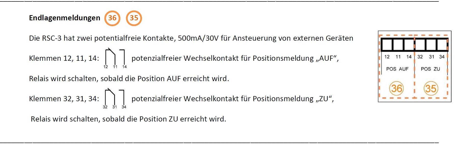

ich habe an IO 1 die Endlagenmeldung "ZU" meiner Rollo Solar Poolabdeckung angeschlossen damit die Procon für die Wahl der Umwälzgeschwindigkeit weiß ob der Pool zu oder offen ist. Ist ein potenzialfreies Relais, Ausschnitt aus der Bedienungsanleitung habe ich angefügt.
Wenn nun das Rollo zufährt und die Endlage erreicht ist, wird IO 1 korrekt als betätigt angezeigt. Wenn ich das Rollo nun aber wieder auffahre, bleibt IO 1 betätigt und geht nicht wieder aus. Wenn ich die Leitung manuell aus- und wieder einstecke, wird das Rollo korrekt als offen erkannt und erst dann geht IO 1 wieder aus.
Habe testweise auch mit IO 2 versucht, gleiches Ergebnis. Beide Eingänge funktionieren aber mit einer testweise angeschlossenen Kanistersonde problemlos und zuverlässig.
Die Leitung für die Endlagenmeldung des Rollos selbst ist mit 25m und 2x0,75mm2 ziemlich lang, der letzte Meter ist eine 2-polige Steckverbindung (durchgemessen und getestet) und dahinter dann noch 1 Meter sehr dünnadrige 2-polige Datenleitung bis zur Reihenklemme neben der Procon.
Meine Vermutung ist dass der Spannungsabfall auf der Leitung zu hoch ist damit das Relais noch zuverlässig ausschaltet. Einschalten funktioniert allerdings überraschend problemlos.
Ich werde als Abhilfe erst mal versuchen einen höheren Querschnitt zu verbauen.
Falls das nicht klappt - kann ich dann den IO 1-Eingang mit 5V beaufschlagen? Wäre das vom Schema her so zu verdrahten wie der Kesseldrucksensor, nur mit 5V?
Und würde das die anderen IO-Eingänge beeinflussen? Habe dort nämlich bei betätigtem Eingang nur ca. 3,5V gemessen, allerdings auf dünnadriger Leitung.

Hat nix mit dem Kabelquerschnitt zu tun - hier wird keine Leistung geschaltet. Der Digital-Input ist "geschlossen" wenn er auf 0V liegt (Brücke nach GND) .... und wird dann wieder auf 5V gezogen, wenn der Kontakt offen ist. Entweder ist das Kabel einfach "zu lange" (kapazitive Last zu hoch) ... oder es liegen irgendwo 230V parallel zum Steuerkabel
