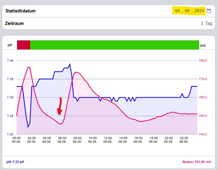

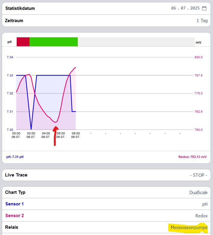

- Beiträge: 421
Re: Reagieren die Messsonden auf Licht?
ich hab hier genau das umgekehrte Verhalten. Technikschacht ist geschlossen, kein externes Licht. Pool offen, keine Abdeckung.
Ich mir hab eine separste, kontinuierliche Messwasserströmung eingebaut. Das Wasser wird aus einer ehemaligen Einlaufdüse, also recht mittig im Wasserkörper entnommen.
Die MW-pumpe läuft von 02-24h, die Filterpumpe von 08-21h. Der Pool wird gegen 10:00 erstmalig direkt von der Sonne beschienen. Jeden Morgen beim ersten Tageslicht und deutlich vor dem Start der Filterpumpe gehen die Redox-werte hoch. Jetzt im Juni-Juli ab ca. 5:15. Dosiert wird da noch fast 3 Stunden nichts Im August (z.B. 2024) entsprechend später ca. 06:00.
Ich könnte jetzt noch X weitere Beispiele zeigen. Die Sensoren sind 1-2 Jahre alt
In den vergangenen Jahren hatte ich die FIlterpumpe viel früher, d.h. etwa zu Tagesanbruch gestartet, um ein bisschen vom billigen Strom mitzubekommen
. Da ist mir das nicht aufgefallen, bzw. ich hab das auf das Anlaufen der Pumpe geschoben.
Ist kein Problem, aber ein bisschen merkwürdig...
LG, D
PS: Cya ist nur bei 4, TA bei 65
