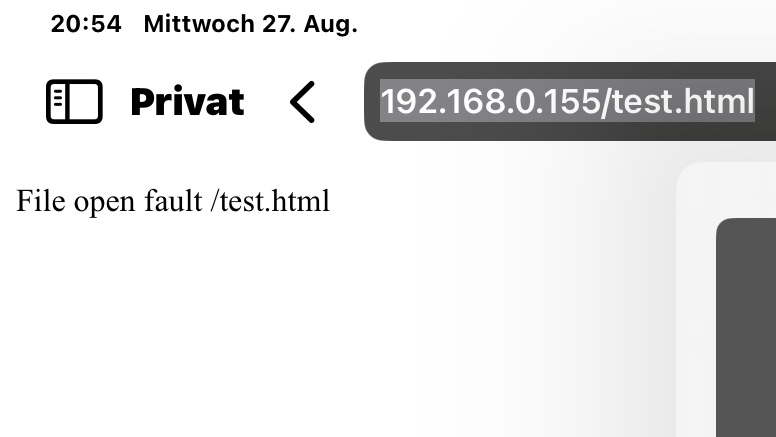

Da ich mal wieder auf Mobilfunk-VPN angewiesen bin, wollte ich gerade auf die /test.html-Lösung zurückgreifen.
Kommt aber keine RescueControl mehr, sondern File open fault /test.html
Hat sich da irgendwas1 geändert?

Nein da hat sich nichts geändert. Irgendeine Seite aufrufen, die nicht existiert -> endet immer in der Anzeige der rescue-control.

War weniger das iOS als das "l" in html. Mit test.htm geht es.
