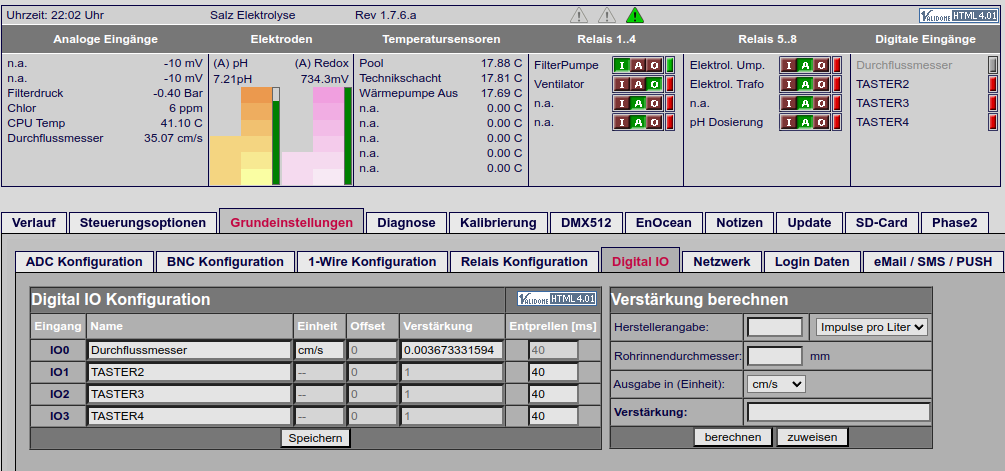

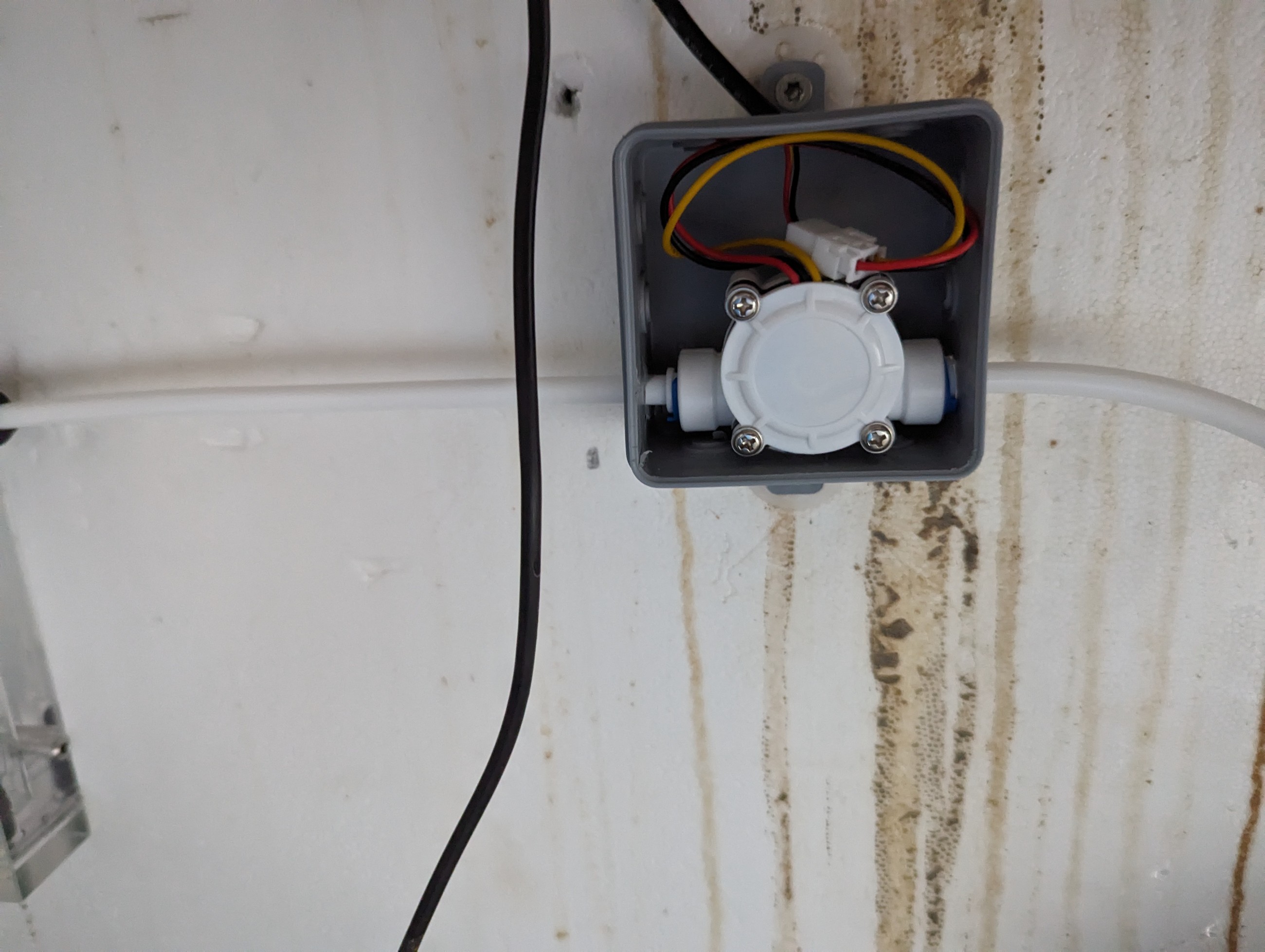

ich habe heute versucht, meinen Durchflussgeber in Betrieb zu nehmen, aber bekomme unrealistisch hohe Messwerte von ca 35 cm/s.

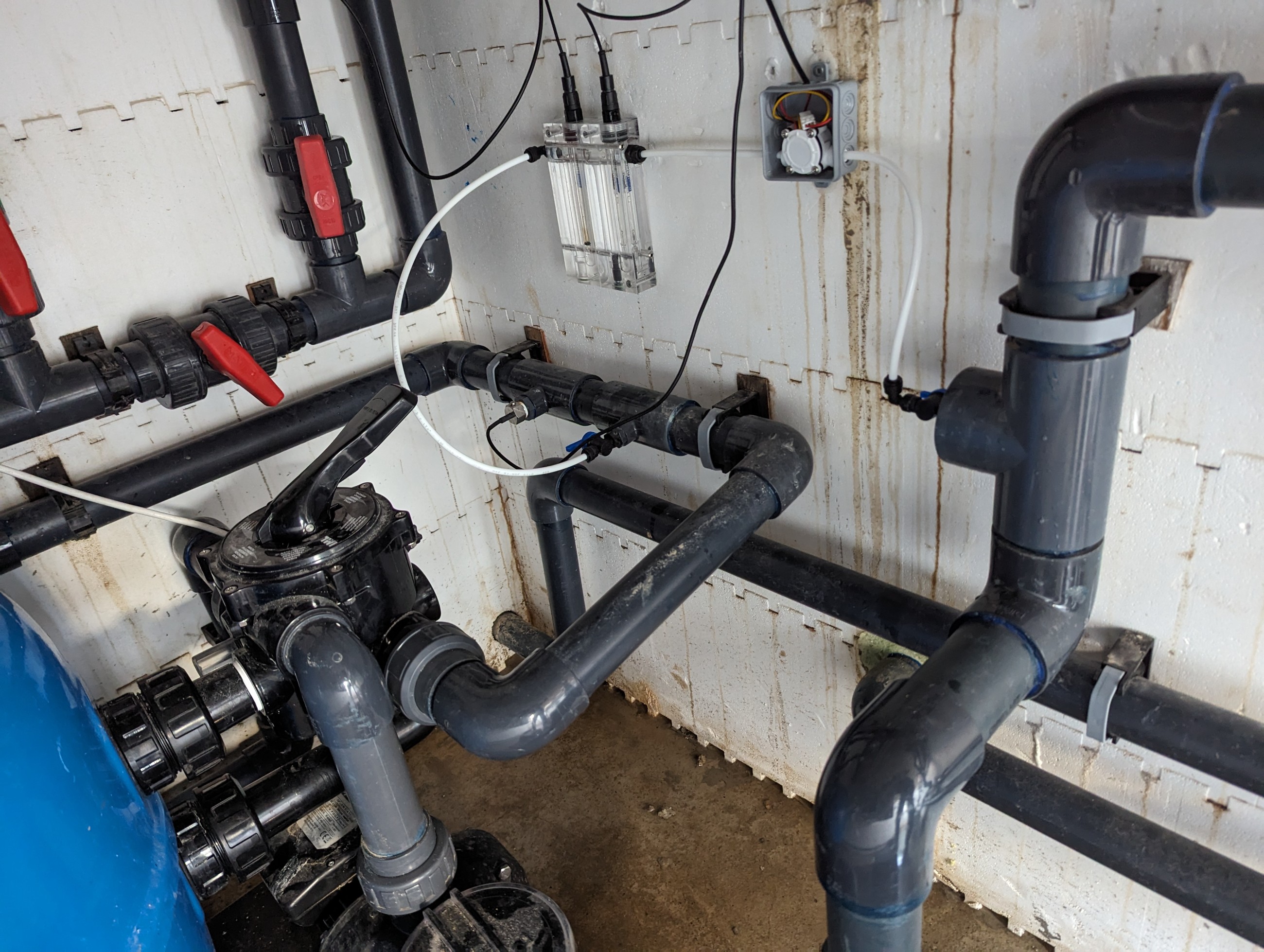

Zur Hydraulik meines Systems: Die Pumpe hat eine angegebene Fördermenge von 15 m³/h. Saugseitig habe ich mit 63 mm verrohrt und druckseitig mit 50 mm Rohren.
Folgendes habe ich bereits versucht:
- Elektrische Anschlüsse durchgepiept -> Die Verkabelung scheint richtig zu sein. Insbesondere ist auch GND von der PROCON.IP mit GND vom 5 V Netzteil verbunden
- Durchflussgeber durchgepustet -> resultiert in Messwerten von bis zu 70 cm/s
- Geschaut, ob sich der Messwert verringert, wenn ich die kleinen Kugelhähne schließe -> Ja, tut er. Wenn ich ganz zu mache, bekomme ich 0 cm/s.
- Gain nochmal neu berechnet -> Da ich die aktuelle Version der Messzelle und den Durchflussgeber mit Quick-Fit Anschlüssen habe, sollte 0.003673331594 richtig sein.
Im Anhang noch ein paar Bilder von meinem Aufbau.
