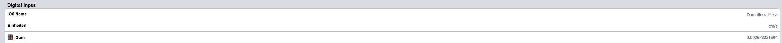

>>Gain mit 0.000367333159 eingestellt
wäre ne 0 nach dem Komma zuviel.... mach mal nen Screenshot der Einstellung.

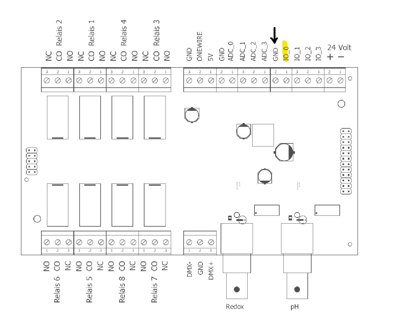

GND des 5V Netzteiles ist auch mit einer GND Klemme der ProCon verbunden?
Gelbe Ader des Gebers ist an der richtigen Klemme an der ProCon angeschlossen?

- Enable FlowSensor ist gesetzt
- Impulszahl : 3930 Pulse pro Liter für den Geber mit Quick-Fit Anschlüßen;
- aktuell noch Messzelle mit 2 Plätzen (Redox/PH) --> Rohrinnendurchmesser: 12.1242mm (für alle Messkammern)
--> Gain: 0.003673331594 (1.Fehler gefunden, tatsächlich eine Null zu viel :twisted: )
Aber leider immer noch 0,0 cm/s....
Verkabelt ist wie folgt:
- rotes Kabel vom DFM an +5V vom Netzteil
- schwarzes Kabel vom -5V am Netzteil an GND der Procon und schwarzes Kabel des DFM
- gelbes Kabel vom DFM an IO_0 der Procon
Wenn ich mit dem Mulitmeter den GND-Anschluss gegen die +5V vom Netzteil messe passt es
Ebenso bekomme ich am Stecker des DFM die 5V...

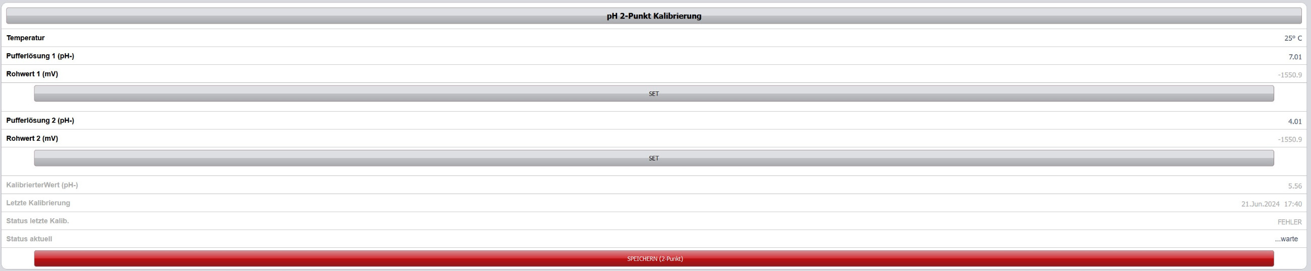

2.) PH-Sonde nochmal kalibriert:

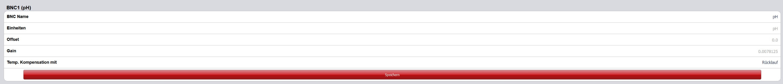

Wieder in die Messzelle eingebaut und er gibt mit einen PH von 5,55 zurück für mein Poolwasser (vorher noch einen Becher Leitungswasser gemessen - hat bei uns lt. Wasserwerk 7,4, den gab er auch mit 5,x zurück...
Das hier kann aber nix damit zu tun haben? - wobei ich da nix wissentlich verstellt habe:
Danke!
Gruß,
Momo
Re: Erstinbetriebnahme - bin zu blöd für PH-Sonde
Ne, das is schon OK. Kannst auch eigentlich nirgends verstellen
Ja... jetzt kann eh nix mehr stimmen mit den Werten, die bei der Kalibrierung rauskamen. Probier' das mal bitte mit der anderen Steuerung... Die Rohwerte müssen in der Richtung liegen, die Du oben gepostet hattest (aus der Anleitung - also pH7 im Bereich um 0mV ... pH4 im Bereich um 170mV)
