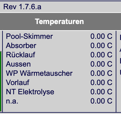

seit gestern zeigte der Poolcontroller für den Absorber 127°C an. Alle anderen Temperaturen dagegen passten.
Ich habe daraufhin den Controller stromlos gemacht und wieder eingeschaltet. Danach waren alle Temperaturen auf 0°C
Alle Regeln und Relais funktionieren weiterhin (bis auf die Regel für die Solarabsorber)
Woran könnte es liegen? An der Verkabelung wurde nichts gemacht. Beeinflusst ein defekter Sensor die ganzen anderen oder ist womöglich
der Controller defekt?
Für irgendwelche Ideen woran es liegen könnte wäre ich dankbar.

Ja, ein einzelner könnte auch den ganzen Bus runterziehen.

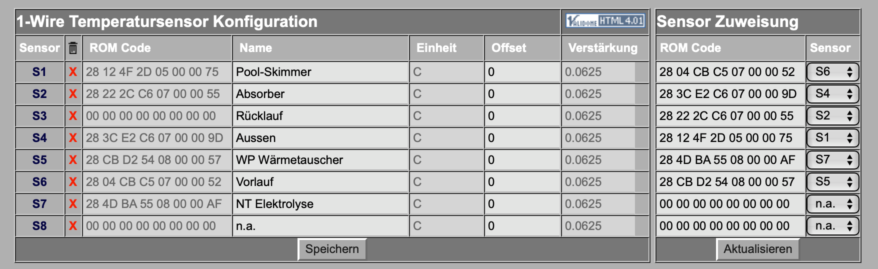

Erkannt werden aber wohl noch alle? (ROM-Codes rechts noch sichtbar)... also "fehlt" den Sensoren irgendwo die +5V Versorgungsspannung. Das kann eine Klemmstelle sein, die voll Wasser gelaufen ist, oder eben ein defekter Sensor, der einen Kurzschluss verursacht. Vielleicht mal den, der den falschen Wert geliefert hat abklemmen und ausprobieren ob die anderen wieder Temperaturen liefern (oder alle einzeln durchprobieren).

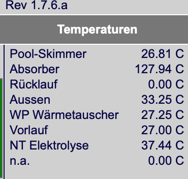

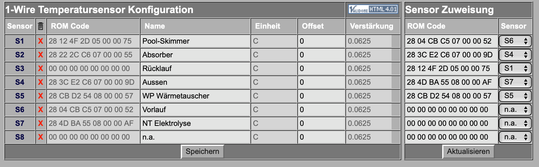

als ich gerade nochmals die Temperaturen kontrolliert wollte waren alle wieder da. Sogar die vom Absorber (aber leider mit 127,94°C) ich habe diesen dann abgeklemmt, er ist aber immer noch, trotz aktualisieren der 1-Wire Konfiguration sichtbar.
Wasser war und kann nicht die Ursache sein, da die Anschlüsse alle im Gebäudeinneren und in einem Klemmkasten sind. Wahrscheinlich ist er einfach defekt. Werde einmal einen neuen bestellen.
auf der rechten Seite in der Tabelle?
Hast ihn ganz abgeklemmt oder nur die rote Ader?

...dann kann er rechts nicht mehr drin sein... links ja - das ist ja nur das, was in der Konfig was gespeichert ist

sorry, ich meinte das linke Feld und nicht die Sensor-Zuweisung rechts.
Rechts ist er nicht mehr zu sehen.
Sollte er dann in der Oberfläche eigentlich auch nicht mehr erscheinen?
Grüße Uwe
Grüße Uwe

doch - er ist ja trotzdem noch von Dir reinkonfiguriert (auch wenn er gerade nicht angeschlossen ist)
