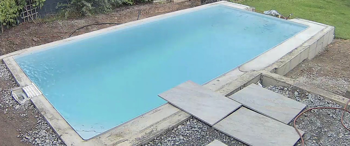

Ja auf jeden Fall ist das Wasser noch trüb :mrgreen: aber eher von den noch nicht abgeschlossenen Arbeiten rings rum :D
Fehlt ja noch die Überdachung, erst dann kann ich endlich dem Poolboy die Sporen geben 8-)

Ok mach ich. Hast Du mal ein Bild wie dein Wasser aussieht.
Beiträge: 10445
Re: Flockungsmittel variabel nach Durchfluss
ist überwiegend durchsichtig :D
Hatte neulich mal eines im PPS gepostet
https://www.poolpowershop-forum.de/foru ... ost1478772
Tiemo
Beiträge: 121
Beitrag von Tiemo »
Ach Du schei....., da bin ich ja Meilenweit von entfernt
