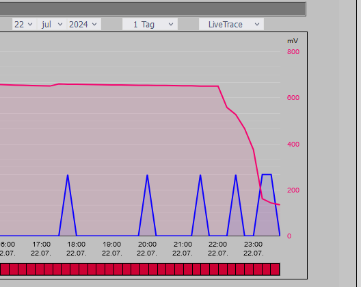

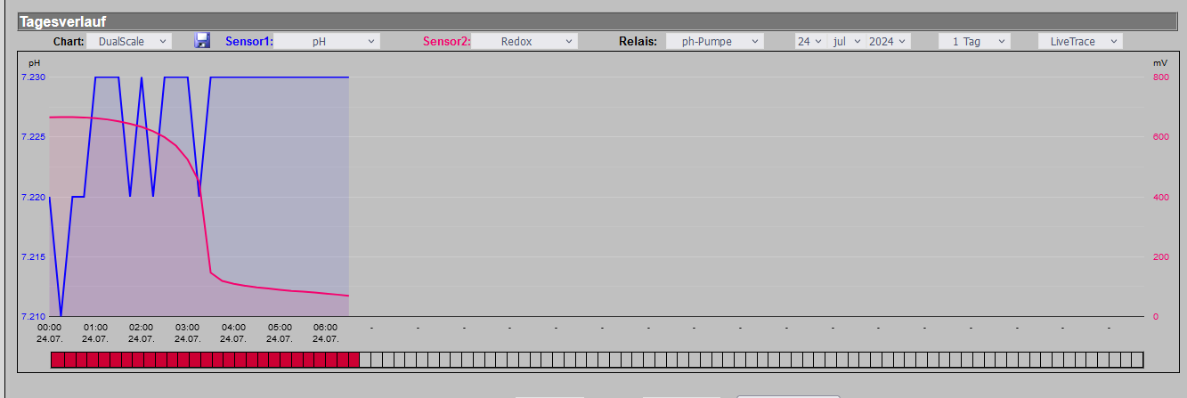

Habe es jetzt schon zum dritten mal das der wert von ca 650 auf 100 oder weniger spontan abfällt und nicht wieder hoch geht, heute wieder.
Stelle ich dann die Sonde in die Puferlösung zeigt diese den korrekten wert. Kommt sie wieder in die messzelle funktioniert sie wieder ein paar Tage/Wochen und dann wieder nicht.
Wie lange hält die sonde eigentlich? Was kann ich tun? Kalibriert habe ich sie dann auch jedesmal, dieses Jahr seit ende Mai ca 3 mal schon... Da stimmt doch was nicht damit, oder?
HIer mal der Verlauf der letzten 3 Tage as es wieder anfing

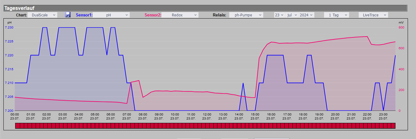

Passierte bislang immer wenn der Pool abends nicht benutzt wurde und zugedeckt war mit der Solarplane. Und meist auch wenn die Pumpe nicht an war...Leider hat sich der Wert aber auch nie wieder angehoben wenn die Pumpe ansprang.

Es ist ja normalerweise so das es immmmer stabil bleibt wer redoxwert...auch wenn die pumpe aus ist, dann sogar etwas höher...Naja und dieses Jahr schon 3 mal einfach so aufn schlag so ein Abfall...
