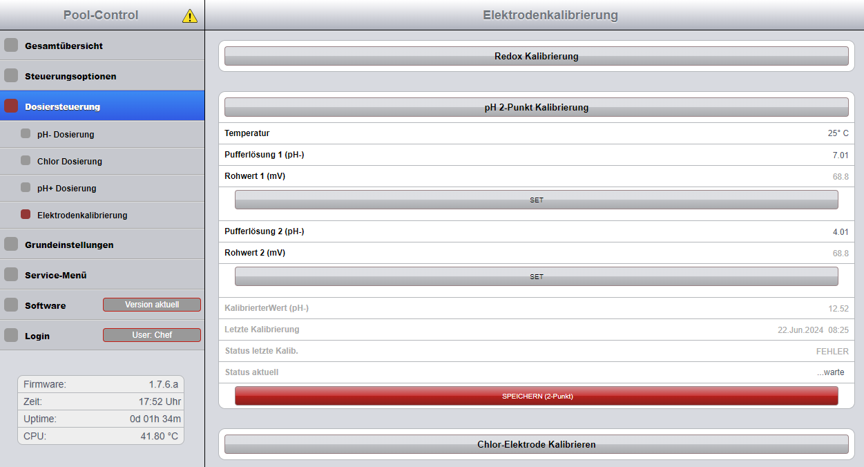

so schaut das aus auf der Oberfläche:
Pufferlösung mach ich später

Was is das dann jetzt? Der aktuelle Rohwert?... der hilft nich soo viel.
Kannst aber auf den Text "Fehler" klicken (in phase2) dann bekommst die Daten der letzten Kalibrierung angezeigt.

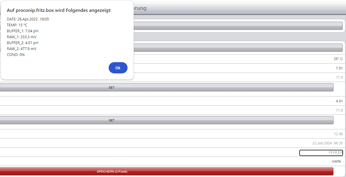

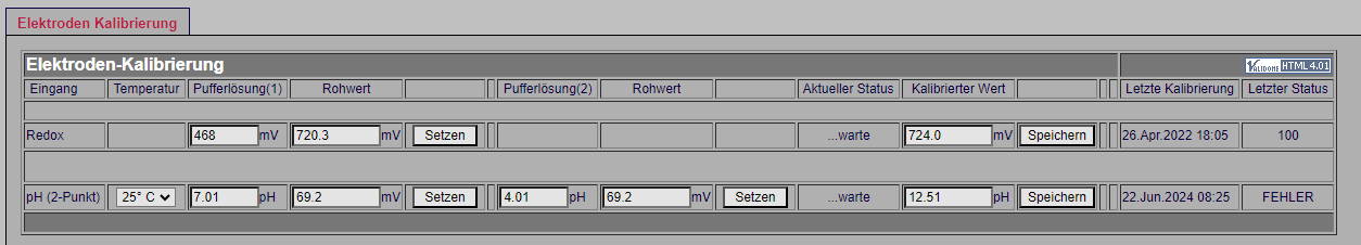

Hier der Screenshot nach Klicken auf Fehler.
Allerdings hatte ich schon mal 2024 neu kalibriert, ist ja auch hier zu sehen (22.06.2024). Da kam aber irgendwie immer FEHLER - obwohl ich es Schritt für Schritt gemacht hatte und auch mehrfach probierte.
Pufferlösung mache ich morgen früh.
- Beiträge: 10444
Re: pH Elektrode defekt? Anzeige N/A
Ja die hat's da schon hinter sich gehabt... die Rohwerte sind jeweils ~300mV zu hoch. Elektrolyt verschlissen.

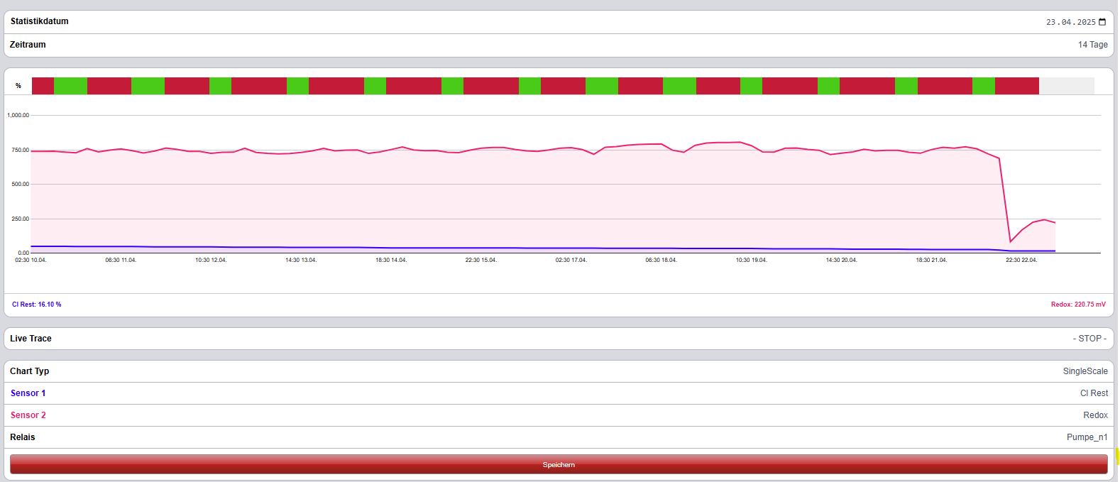

der Einbau hatte letztes Jahr ja geklappt, alles ist gut gelaufen, auch über den Winter (Pool läuft durch).
Seit der Nacht zeigt die Sonde, welche ich im September eingebaut hatte, aber keine vernünftigen Werte mehr an.
An was kann es liegen?

Wer sagt, dass das "kein Vernünftiger" Wert ist?
Geh halt mal den Chlorgehalt messen... bzw. kuck, ob sonst alles passt (keine Luft an den Elektroden, etc...)

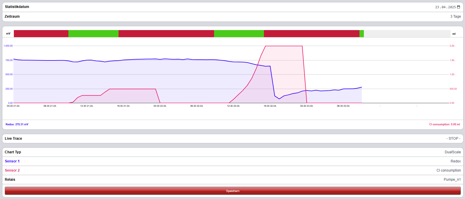

- Beiträge: 10444
OK, hast gestern Abend was am Becken gemacht... oder war das "einfach so"?
Nur nochmal zum Verständnis: Im Herbst ging es um die pH Elektrode, die Du getauscht hast. Jetzt hier um Redox - das ist also noch die erste Elektrode?
Kuck mal ob sie sich noch kalibrieren lässt. Oder ggf. auch mal die Kabel der Elektroden untereinander tauschen (um ein defektes Kabel aus zu schließen).

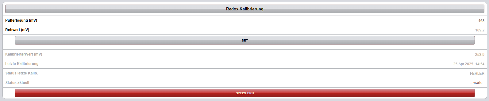

habe eben mal eine Kalibrierung versucht, der Wert ist auch stabil. Aber so bald ich die wieder einbaue, geht der Wert deutlich runter.
Hier mal ein Screenshot. Die Elektrode ist aus 03/2021, Redox Glaselektrode, Platin.
Gibt es die noch, ist die auf Lager?
Gruß, Michael
Gruß, Michael
- Beiträge: 10444
Die Kalibrierung gab ja aber auch schon nen Fehler. Bekommst Du ja angezeigt, wenn Du den SET Button drückst ... erreicht hat sie ja in der Lösung scheinbar nur 254mV ... anstatt 468mV. Also is sie "hinüber".
