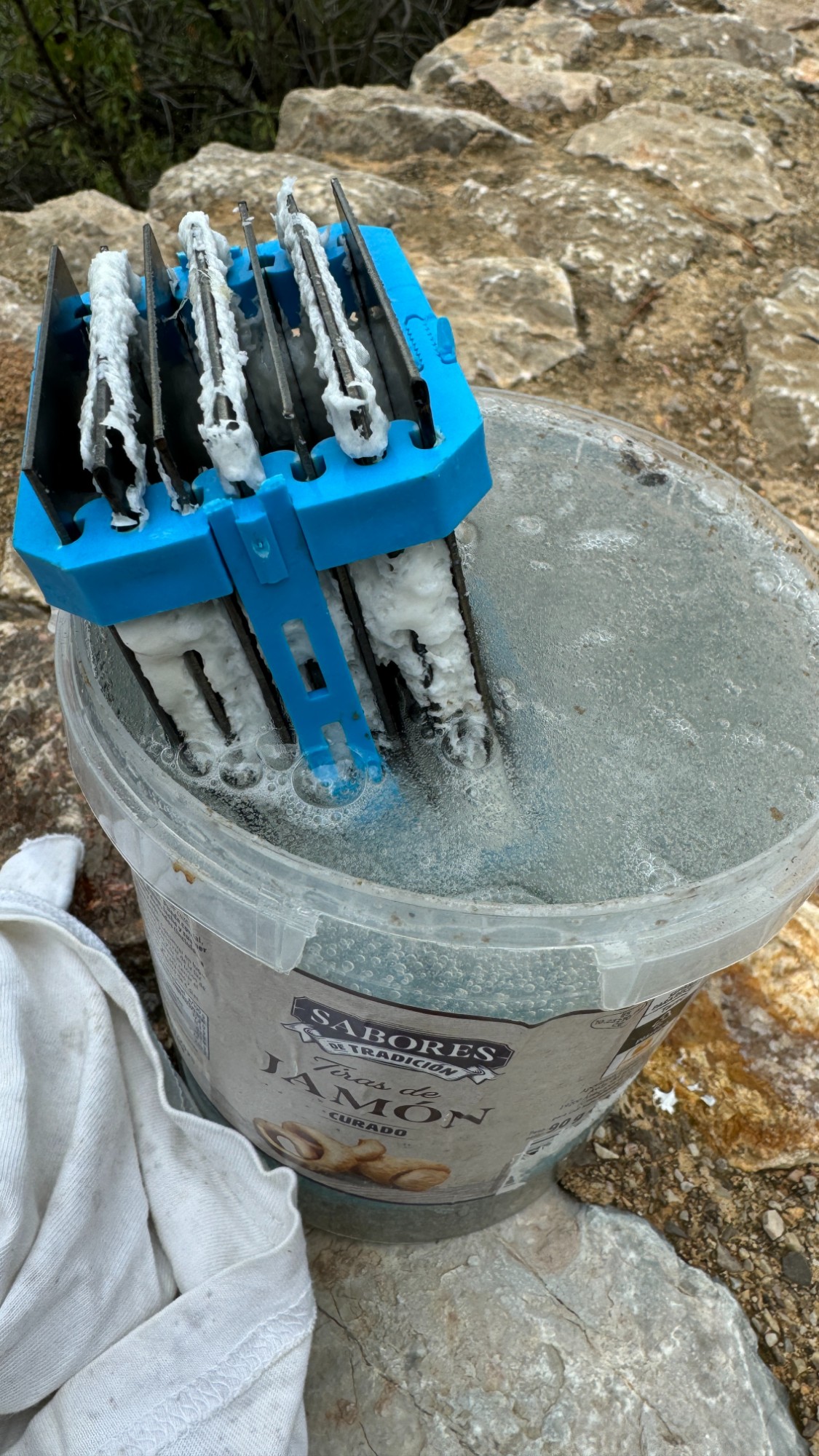

Hattet ihr das ganze Becken neu gefüllt mit diesem Wasser? Dann wäre das erstmal halbwegs normal. Die Carbonathärte sinkt dann ja noch im Becken und das Thema mit den Verkrustungen normalisiert sich.... Ansonsten kannst auch mal das Umpolintervall der Zelle deutlich reduzieren (sofern die Anlage eine Möglichkeit dazu hat)
Martin
- Beiträge: 273
Re: Brunnenwasser entkalken und chloren vor dem EInfüllen?
Danke Alex. Ja, zumindest fast das gesamte Wasser kommt vom Brunnen.Ist aber schon ne Weile drin, und leider muss ich ja relativ viel nachfüllen, weil es immer noch eine unentdeckte Verluststelle gibt.
Die Umpolung steuert der PoolController, muss mal hervorkramen, wie ich das seinerzeit anschlussmäßig gemacht habe. Hängt jedenfalls an Relais 1Ansonsten kannst auch mal das Umpolintervall der Zelle deutlich reduzieren (sofern die Anlage eine Möglichkeit dazu hat)

Das war doch mal ne fertige Anlage mit eigenem Steuergerät für die Zelle? Die ProCon schaltet das nur EIN oder AUS... Umpolung muss das Steuergerät der Zelle machen.

Das war einmal, vor vielen Jahren. Die Original-Schalteinheit von bsv war dann irgendwann mal abgeraucht (im Sinne des Wortes), dann hatte ich (ich meine, mit Deiner sachkundigen Unterstützung) auf direkte Steuerung der Zelle umgestellt. D.h. Netzteil und Schütze (?) besorgt und vom gewieften Elektriker anschließen lassen, inklusive der Umpolungsoption des Controllers.
Ich habe die Pumpe im seit Monaten abgedeckten Pool jetzt nur 3h Stunden pro Tag laufen, bei 60% Leistung. Soll ich die Umpolung auf z.B. 3h stellen?

Ah, OK.... Auf was für ein Intervall ist sie denn aktuell eingestellt?
Ich würde eher noch kürzer probieren, so wie die Zelle aussieht... 01:30 ...oder 01:00 für den Moment.
- Funktioniert das auch wirklich (also die Umpolung - wird die Spannung an den Platten auch wirklich vertauscht?) oder hast Du die Zelle früher schonmal (vor dem Brunnenwasser) regelmäßig "manuell" entkalken müssen?
- Wieviel Wasser wird denn jeden Tag nachgefüllt?

6h
OkIch würde eher noch kürzer probieren, so wie die Zelle aussieht... 01:30 ...oder 01:00 für den Moment.
Nachgemessen habe ich es ehrlich gesagt noch nicht, und bin (leider!) auch nicht vor Ort. Ich meine mich zu erinnern, dass man das Umpolen hört. Vorher musste ich die Zelle nie entkalken, obwohl das damalige, ebenfalls unbehandelte Wasser prinzipiell aus demselben unterirdischen Wasservorkommen stammt, nur halt 10 km weiter gefördert wurde.- Funktioniert das auch wirklich (also die Umpolung - wird die Spannung an den Platten auch wirklich vertauscht?) oder hast Du die Zelle früher schonmal (vor dem Brunnenwasser) regelmäßig "manuell" entkalken müssen?
Ich würde mal sagen, so 200 bis 250 Liter/24h. Es schwankt.- Wieviel Wasser wird denn jeden Tag nachgefüllt?
Ja, den Schütz hört man mit Sicherheit, wenn er schaltet - heisst aber ja erstmal nix
Aber wenn sie vorher nie verkalkt war, dann wird es wohl funktionieren und im Moment liegt es eher nur an der hohen Carbonathärte und dem langen Intervall. 200..250l am Tag geht eigentlich auch.

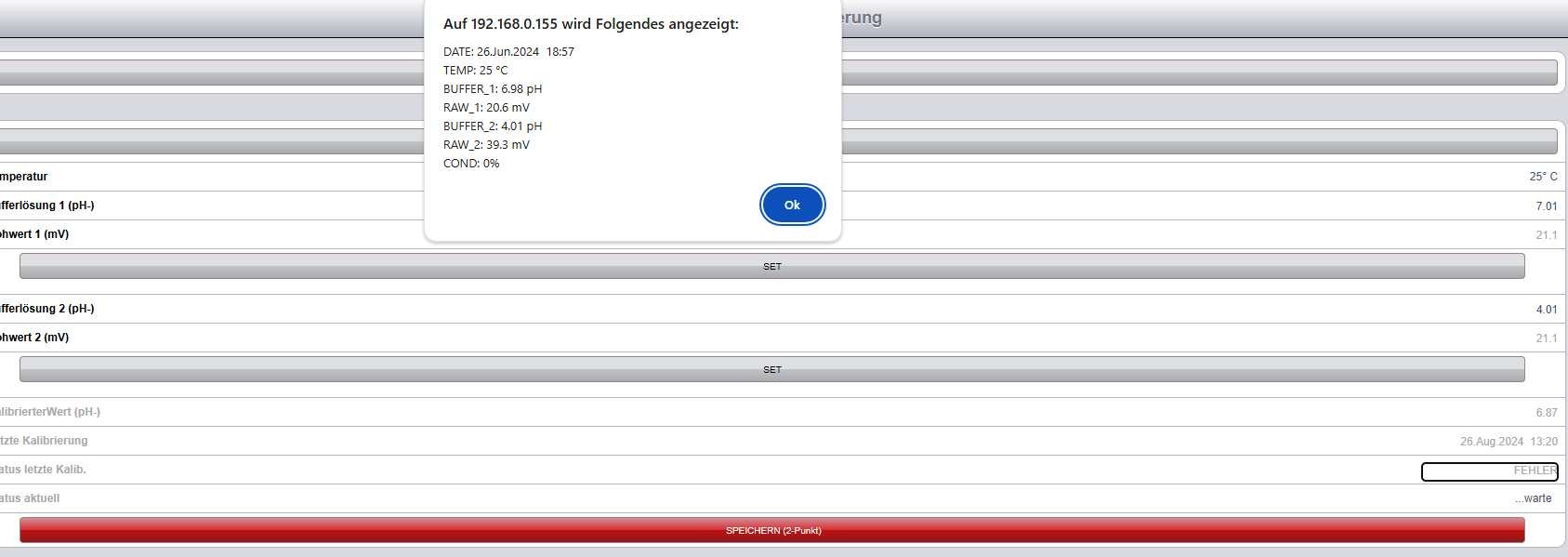

Wunder Punkt. Ich kriege mit der ProCon keine plausible Messung des ph-Werts hin, der angezeigte Wert ist immer zu niedrig (meist 6,6-6,8), Ich hatte ja letztes Jahr zuerst gedacht, dass es an der Elektrode liegt und eine neue bei Euch geordert. Aber auch damit passt das irgendwie nicht, trotz zahlreicher Kalibrierungsversuche. Schon direkt nach der Kalibrierung stimmen die Werte beim Testen der Kalibrierlösungen nicht. Nach meinem Verständnis müsste nach dem Kalibrieren doch z.B. 4.01 angezeigt werden, wenn man die Elektrode in die 4.01-Pufferlösung taucht? Daher habe ich dann irgendwann die ph- Dosierung abgestellt.
Lt. Laboranalyse hat das Brunnenwasser original ph 7,6. Mit Teststreifen, dem elektronischen ph-Messer vom Lidl und den Testtropfen kommt ein Wer um 7,3 raus.
Muss mich im Sommer wohl nochmal drum kümmern - und ein gescheites Messgerät kaufen.
Ich sehe gerade, dass auf der Kalibrierungsseite FEHLER als letzter Status steht - war m.W. im Sommer nicht der Fall.
War es bestimmt, sonst würde es da nicht stehen. Das ist nur der gespeicherte Wert der letzten Kalibrierung.
Und wenn da FEHLER gespeichert wurde, kannst davon ausgehen das die Kalibrierung nicht korrekt gemacht wurde... weswegen dann auch keine pH4 in pH4 Lösung angezeigt werden.

Will nicht ausschließen, dass ich im August irgendwann aufgegeben hatte. Aber bei vorherigen Versuchen mit Ergebnis OK war es wie beschrieben.
Werde es beim nächsten Besuch vor Ort erneut versuchen - evtl. habe ich dann auch wieder eine feste IP.

Kannst mal in der Phase2 Benutzeroberfläche in die Kalibrierung gehen und da auf den Text "FEHLER" klicken (so wie hier beschrieben viewtopic.php?p=31343#p31343 ) ... und mal einen Screenshot machen von dem was angezeigt wird?
Oder kommst da nicht dran?
Oder ist die Installierte Softwareversion schon älter (vor 1.7.6)?

>>Version ist 1.76 / 1.76a
Passt. Aber da war kaum ein Unterschied in den beiden Rohwerten in den Verschiedenen Pufferlösungen (20.6 und 39.3mV) ... pH müsste aber um 177mV liegen.
Kann z.B.
- Wasser im Stecker sein (beim Austauschen mit nassen Fingern angefasst)
- oder das Elektrodenkabel ist defekt
- oder es gibt noch irgendwelche Zwischenstecker/Verlängerungen im Kabel, die keinen sauberen Kontakt mehr haben

Das könnte ich mir vorstellen - es ist am Elektrodenanschluss ziemlich wackelig. Wollte es im Sommer austauschen, habe auf Mallorca aber keine passenden gefunden. Ihr habt die im Shop, oder?- oder das Elektrodenkabel ist defekt

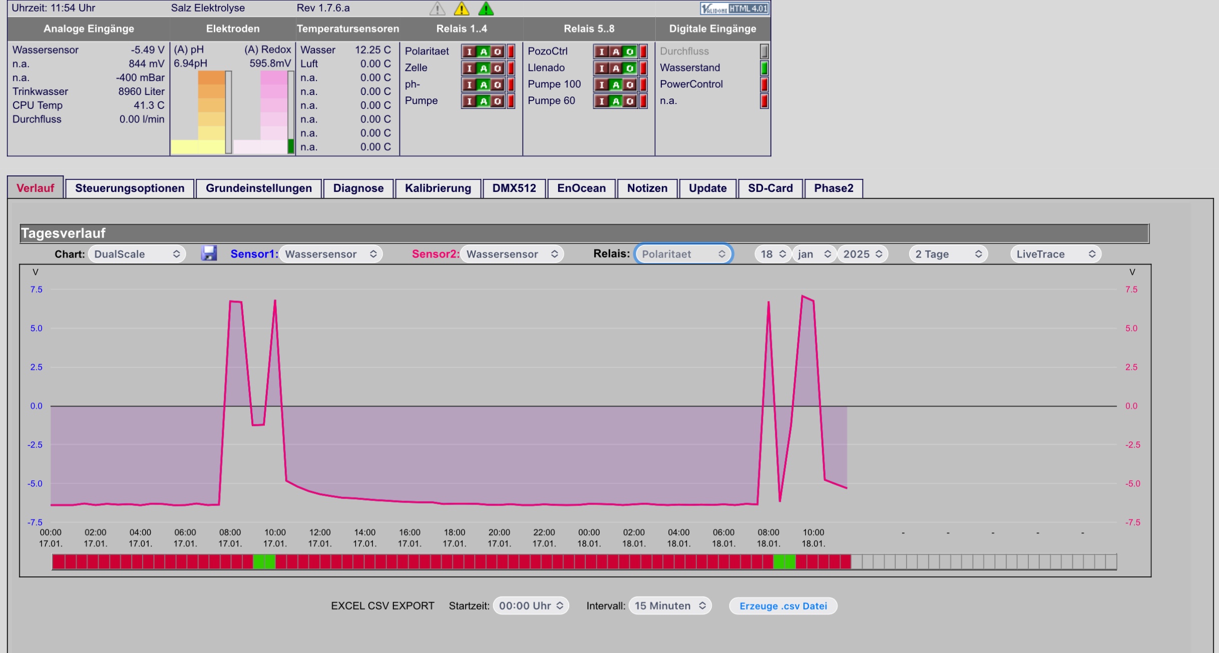

Gerade ist mir eingefallen, dass man es an der Spannung der Paddel-Elekt4ode der Elektrolysezelle ja sehen müsste, ob das Umpolen greift. Sieht m.M. danach aus (rechts ist nach der Umstellung auf 1h-Intervall):
- Beiträge: 10445
Kann jetzt gerade nicht ganz nachvollziehen was Du meinst. Was misst das denn? Spannung an dem "Kontakt" in der Zelle?
Geht aber doch beide male rauf Richtung +5V?
