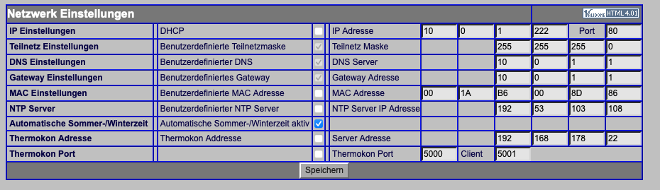

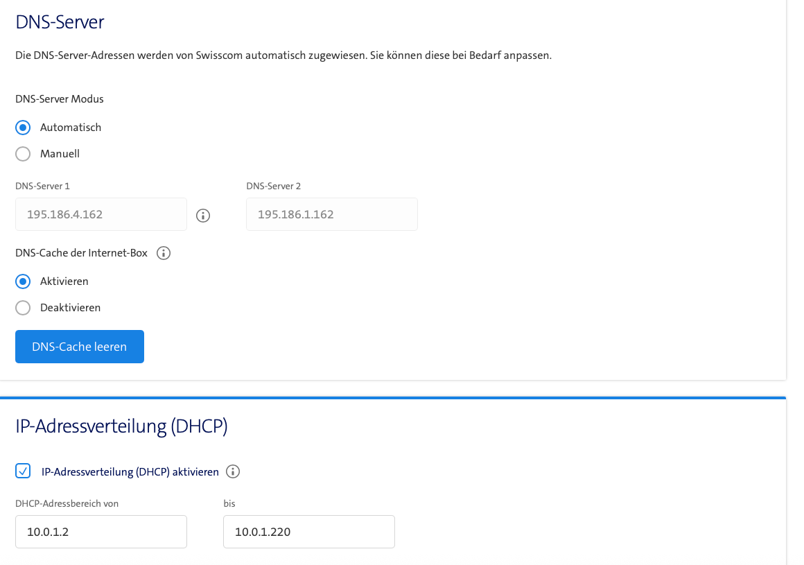

choetzu
- Beiträge: 127
Re: ProCon Absturz ohne Meldung / Logfile
Ich kann den ProCon nicht mehr erreichen. Ob es ein Timeout ist, muss ich nochmals genau schauen, das nächste Mal. Ich dachte eigentlich schon, aber bin grad verunsichert..
Hier die Einstellungen im Router und im ProCon

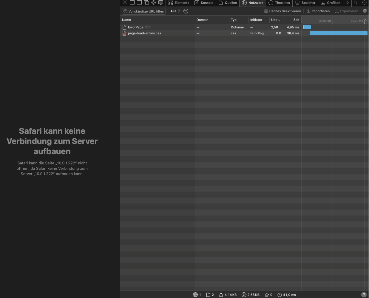

choetzu
- Beiträge: 127
Hey Alex, nein, keine VPN Verbindungen.
Es ist gestern Abend erneut "abgestürzt". Ich habe mich heute morgen versucht zu verbinden. Siehe Bild. Ist das ein TimeOut? Glaube nicht, oder?
- Beiträge: 10444
Im Prinzip schon... da ist nichts was auf die IP reagiert. Kannst ja auch mal anpingen ... wenn keine Antwort kommt, scheiterts irgendwie an der Netzwerkverbindung. Wenn irgendwas auf den Ping reagiert, dann ist es nicht die ProCon (weil die würde sonst ja die Benutzeroberfläche anzeigen).
