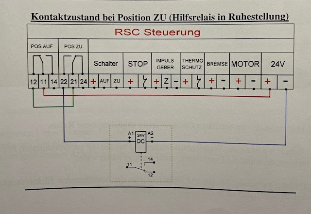

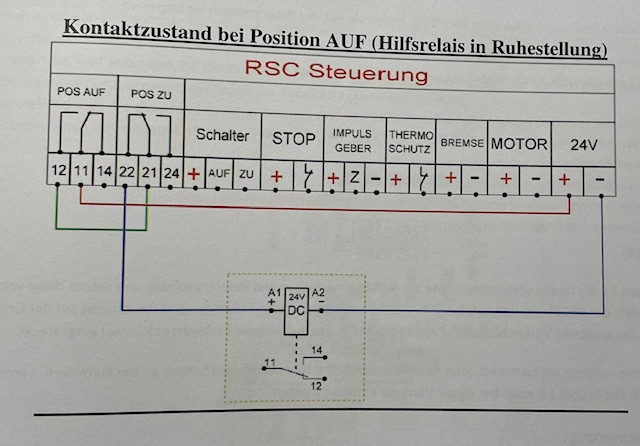

Hier mal das Schaltbild aus der Anleitung:

Im Schaltkasten sind allerdings zwei Relais vom Typ Eltako ER61-UC angeschlossen, vermutlich je eines zum Öffnen und Schließen.

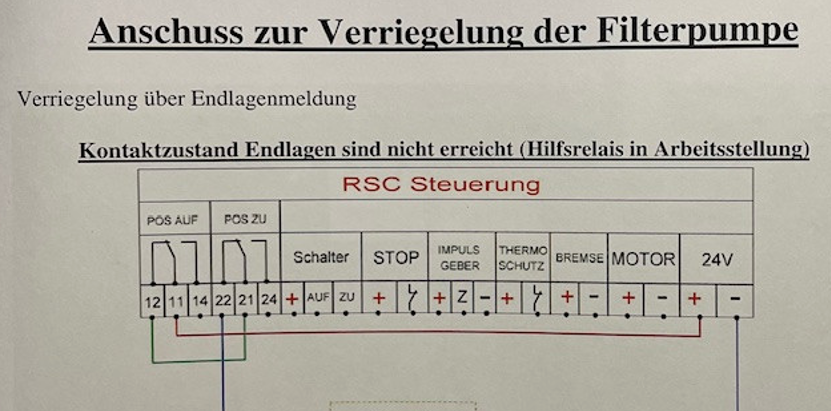

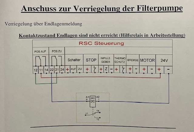

Ich habe vorhin nochmal in den Schatkasten der Abdeckung geschaut, die Schaltung entspricht nicht den Bildern, die ich eingestellt habe. Die beiden Relais sind nicht ganz rechts am 24V-Eingang (kommt vom Trafo), sondern links daneben am Abgang zum Motor angeschlossen. Auch die Verbindung nach links zu den Kontakten auf/zu gibt es nicht. Ich denke, dass lediglich die Relais die Stromversorgung der Pumpe unterbrechen, solange der Abdeckungsmotor läuft: Abdeckung über Schlüsselschalter an -> Pumpe aus, Endlage erreicht und daher Abschaltung der Abdeckung -> Pumpe wieder an.

Oder wäre die auf den Fotos gezeigte Schaltung besser nutzbar?

Denke diese beiden Eltako-Relais brauchst Du nicht mehr. Die kannst ausbauen und die Pumpe eben irgendwo direkt an 230V anklemmen und auch von den beiden AUF / ZU Endlagenkontakten am Cover erstmal alles abklemmen (die Brücke zw. 12 und 21 kann bleiben).
Bin mir aber nicht ganz sicher, ob ich den Plan da richtig interpretiere... müsste aber wohl:
- Von einer GND Klemme der ProCon eine Verbindung an Klemme 11 (Cover)
- Drahtbrücke von Klemme 12 (Cover) auf Klemme 21 (Cover)
- Von Klemme 22 (Cover) auf Digital-Input_1 der ProCon (oder _2 oder _3, wenn _1 nicht frei ist)
Eigentlich sollte der Digital-Input dann als GESCHLOSSEN (GRÜN) angezeigt werden, solange das Cover nicht in einer Endlage ist. Wenn das funktioniert, brauchst nur noch ne Schaltregel für den Digital-Input_1, der Dein Relais1 auf AUS setzt.

Die Regel wäre schon richtig... aber entweder passt dann diese Beschreibung nicht ...
Da steht "Kontaktzustand Endlagen sind nicht erreicht"... bei den anderen Bildern, bei denen jeweils eine Endlage erreicht ist, ist dann entweder das Relais AUF oder das Relais ZU geschaltet und der Digital-Input muss wieder als "offen" angezeigt werden... also der DI darf nur "GRÜN" angezeigt werden, wenn das Cover fährt (bzw. nicht in einer Endlage ist)
... oder es ist evtl. nicht exakt so angeschlossen wie ich oben beschrieben hatte?
Oder kann man die Endlagen-Relais an der Coversteuerung irgendwie "Konfigurieren"? Scheinbar schaltet das Relais "POS AUF" ja nicht, wenn die Endlage "AUF" erreicht ist.
