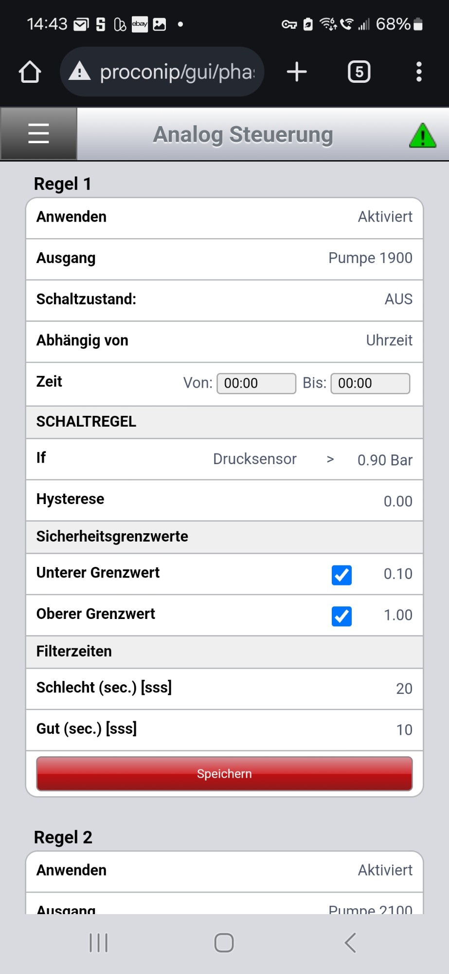

Ich habe ein Analogregel erstellt die im Ergebnis dafür sorgen soll, dass die Pumpe abgeschaltet werden soll falls kein Wasser gepumpt wird (also kein Druck aufgebaut wird oder Falls es der Druck übermäßig steigt (weil z.B. ein Sperrhan geschlossen wird oder eine sonstige Störung vorliegt). Entspricht die Analogregel der beschriebenen Erwartung, ist das so richtig?
Beiträge: 10333
Re: Analogregel: Notabschaltung via Drucksensor
Nein - die Regel selber muss auch "deaktiviert" bleiben. Dauerhafte Abschaltung geht dann über die Alarme.
Aber es gibt ja eine Anleitung dafür: viewtopic.php?p=34#p34

Top! Danke🤗
