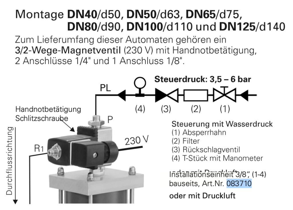

Am Stangenventil habe ich habe ich keinen Druckluft oder so angeschlossen. Sondern dieses nur direkt am Kessel und die die Zuleitung von der Pumpe und die zwei Abgänge (Pool und Kanal).
Ich glaube ich habe es mir gerade selber beantwortet. Hier fehlt der Steuerdruck, oder?

Ja, ohne Luft- oder Wasserdruck (Frischwasser) kann es nicht umstellen. Das angesteuerte Magnetventil alleine reicht nicht - das lässt nur Luft oder Wasser in die Druckkammer. Der Druck stellt das Ventil um.

Nein, da nichts dabei. Der Anschluss "PL" oben ist der, wo Wasser- oder Luftdruck drankommt.
Frischwasser sollte doch aber auch in der Nähe sein ?
Die Armaturen vorher kannst Du Dir normalerweise sparen (bis auf nen Absperrhahn evtl)

>>Der Anschluss für den Zulauf müsste ja 1/2" sein,
Die Größe steht mit in der Anleitung bei Besgo. Es ist 1/4"

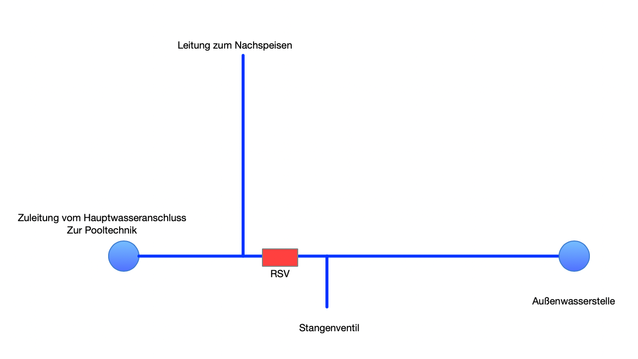

aktuell ist die Reihenfolge der Abzweige wie folgt.
beim roten Rechteck dann das Rückschlagventil?
Reicht denn bei 3bar so eine einfache Schlauchtülle für die Steuerdruckzuleitung oder rutscht der Schlauch da eher runter? sorry für die vielen dummen Fragen
Ja

Kann man dafür solche Quick fit Verbinder verwenden?
https://www.aquintos-wasseraufbereitun ... gKaqvD_BwE
Und danke schon mal für die ganze Hilfe hier.
