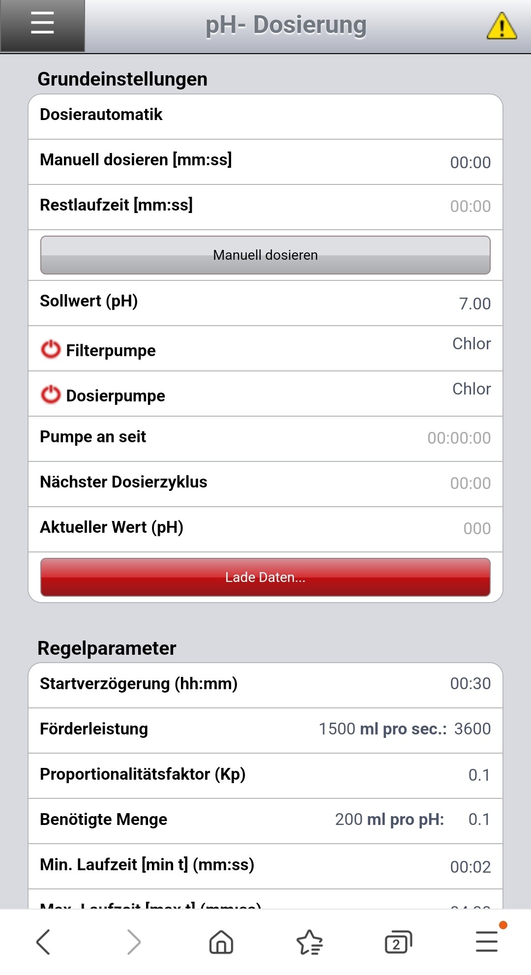

ich habe die Procon IP mit Flüssigchlor- und PH-Regelung nun die 3. Saison im Einsatz.
Gestern habe ich während der Stoßchlorung mittels Chlorgranulat kurz die PH- Regelung über die Displayseite auf AUS und danach wieder auf Automatik gestellt.
Danach hat die Regekung auch auf die eingestellten PH 7,2 eingeregelt.
Nun ist die PH- Regelung jedoch nicht mehr erreichbar. (Kanisterfüllstand wird falsch angezeigt, die Konfigurationsseite zeigt dauerhaft "Lade Daten ..." und es werden nicht die korrekten Einstellwerte angezeigt.)
Alle anderen Seiten zeigen korrekte Daten und sind normsl bedienbar
Die Steuerung wurde mehrmsls neu gestartet, jedoch ändert sich dieses verhalten dadurch nicht.
Habt Ihr eine Idee zu einer möglichen Ursache?
Beste Grüße,
Re: PH- Regelung funktioniert nicht mehr
Solange "Lade Daten" da steht, wurde die Konfiguration der pH Dosierung noch nicht geladen (dann stehen nur Standardwerte in den Eingabefeldern).
Könntest die Konfigurationsdatei evtl mal neu hochladen... ist hier beschrieben: viewtopic.php?p=22843#p22843

danke für die rasche Hilfe, das neuladen hat das Problem behoben.
