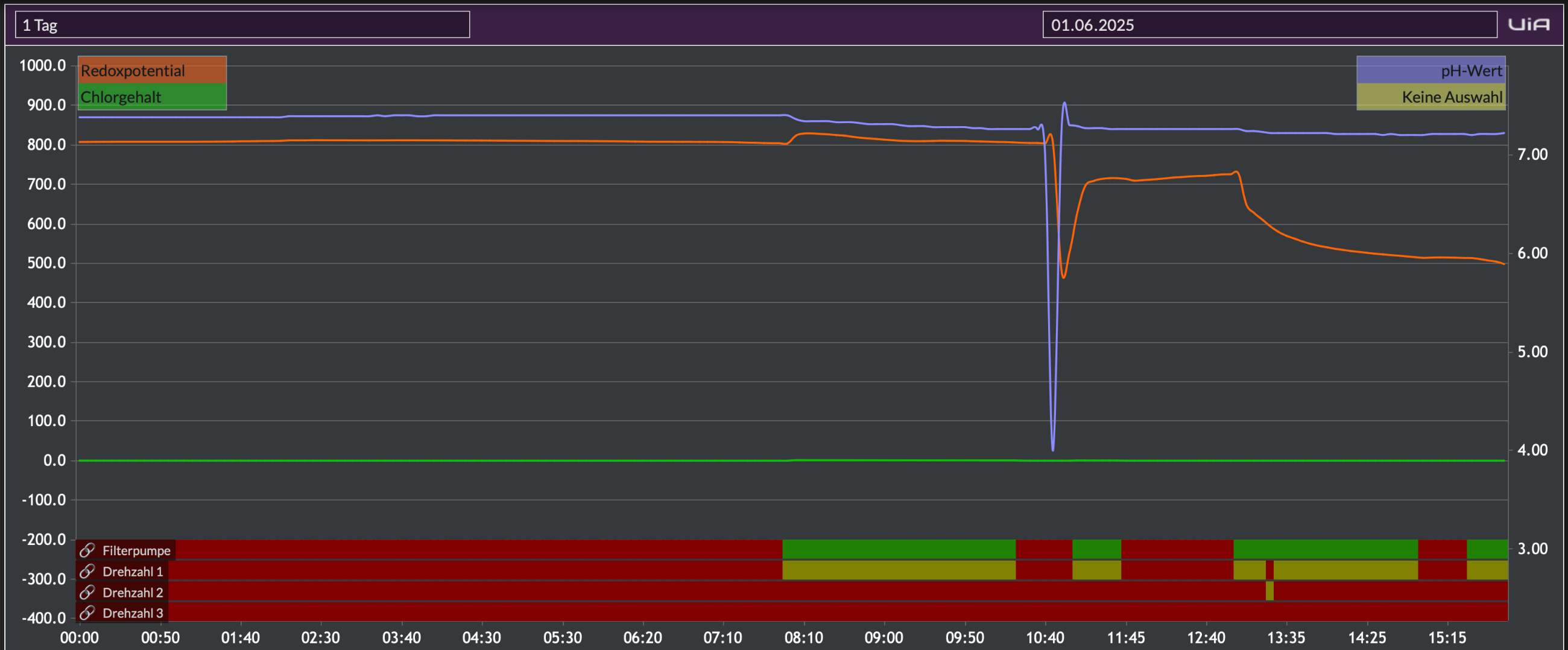

Hier mal die Statistik.
10:45 hatte ich die Kalibrierung durchgeführt, daher dort der Knick
Sollte ich doch nochmal etwas hth Spa Chlor Schock hinzugeben oder wie verhalte ich mich am besten jetzt?

Re: Erstinbetriebnahme Elektrolyse Becken - Chlor und Redox zu gering
Deine 180g müssten das Wasser ungefähr auf 4ppm DPD1 gebracht haben ...
Das wird sich durch die Erstbehandlung gleich wieder braucht haben wird ... es waren ja noch alle Verunreinigungen vom Bau des Pools vorhanden ...
Wenn noch etwas übrig geblieben ist, hat sich das das Wetter geholt ...
Deine Kalibrierungswerte verstehe ich nicht ganz ...
Dein Redox Wert wird steigen, wenn wieder Chlor im Wasser ist ...

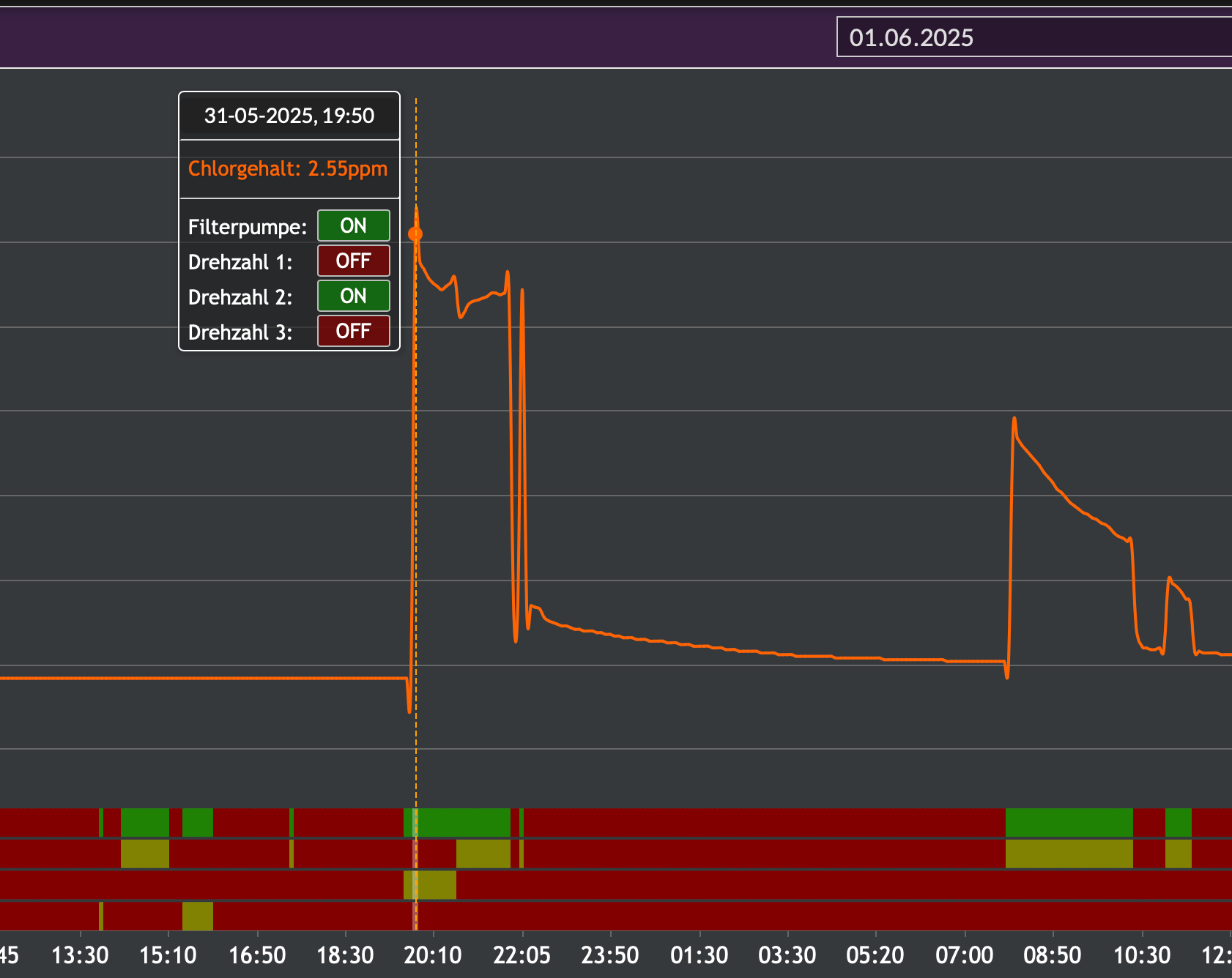

Ich bin mir zwar nicht ganz sicher, ob das der selbe Messwert ist, aber die 4ppm scheine ich dann nicht erreicht zu haben.

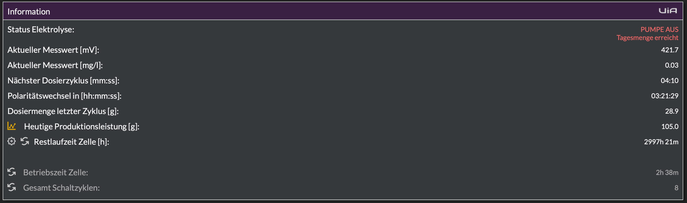

>>Läuft die Elektrolyse-Zelle?
ja die läuft und hat auch fleißig produziert
Du brauchst keinen Messwert der Chlor-Elektrode ablesen/verwenden, solange sie nicht kalibriert ist.
Das heisst ja nicht, das die Zelle z.B. richtig angeschlossen ist, überhaupt 24V an ihr ankommen und sie auch tatsächlich was produziert ?!
Du hattest geschrieben, dass Du nicht mal mehr 0.2ppm Chlor im Becken hast ... also scheint sie eher gar nichts zu produzieren. Oder ist der Chlorgehalt (gemessen mit dem Poollab) mittlerweile wieder höher?
Oder sieht man an der Zelle wenigstens was... normalerweise ist im Wasser hinter der Zelle so ein "Nebel" sichtbar, wenn sie tatsächlich produziert.

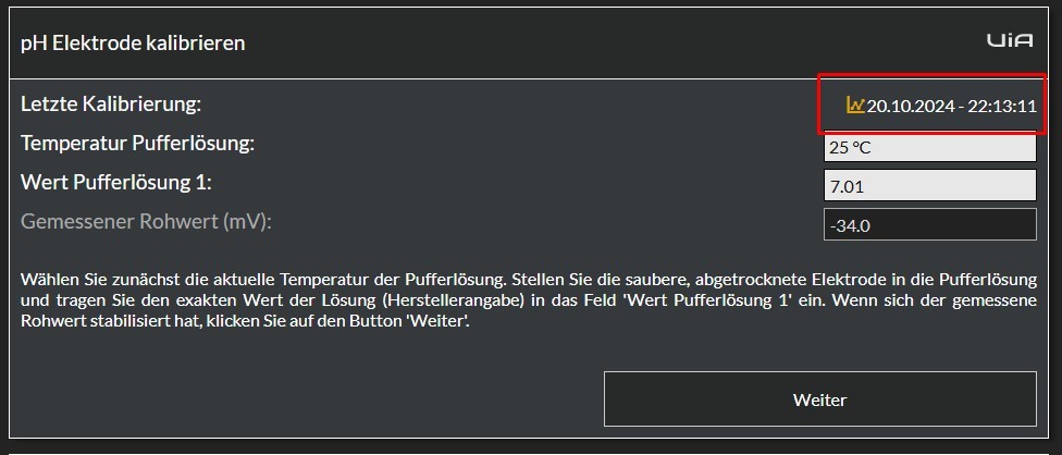

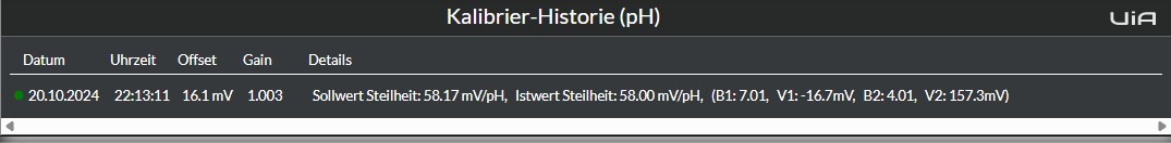

Ja das mit dem Offset hat mich verwirrt ...
Wenn Du hier klickst:
250601 - Violet pH kalibrieren.jpg (62.18 KiB) 3298 mal betrachtet
Wird Dir Deine letzte Kalibrierung angezeigt ... hier das Beispiel von einer pH Elektrode, die über eine 2 Punkt Kalibrierung kalibriert wurde
250601 - Violet pH kalibrieren 2.jpg (25.13 KiB) 3298 mal betrachtet
