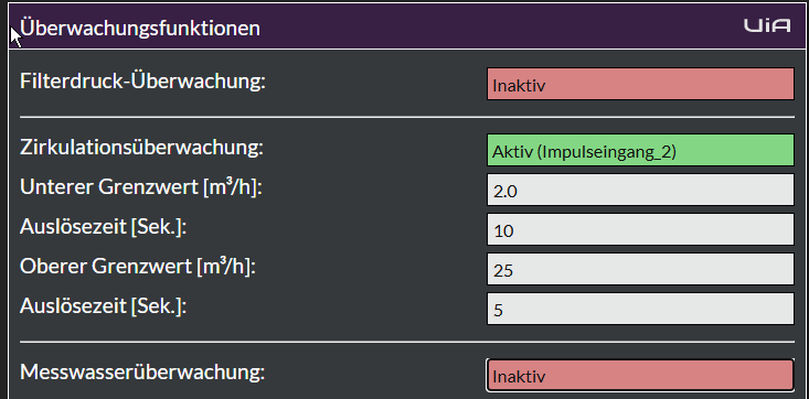

Alex hat geschrieben: ↑8. Juni 2025, 09:08 Förderleistungsüberwachung könntest auch noch einbauen :D
Als ob ich das nicht längst haben würde ;-)
Wobei es da nichts zum Einstellen gibt, das die Pumpe abschaltet wenn nichts gefördert wird, oder?
Vor allem beim Rückspülen würde dann immer die Pumpe ausfallen, mangels Förderung im Hauptstrang
Beiträge: 10440
Re: Steuerbare Saugleitungen mit "Failsafe"
Seh' da genug zum Einstellen :)
Wenn Du automatisch rückspülst wird es berücksichtigt und die Überwachung ist pausiert
Wenn Du manuell (also von Hand) rückspülst, müsstest halt eine Auslösezeit wählen, die länger als Deine Rückspülungen sind
