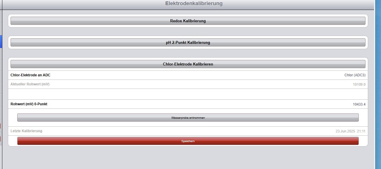

mein 0-Punkt ist bei 10433.4 eingestellt, zu letzt war er dort, verusche heute nacht mal danach zu schaune.
der Wert jetzt gerade liegt bei 10114.3 was 1ppm sind laut Anzeige, habe ich vor 20min mit DPD1 Kalibriert, also da waren es 0,51 oder so.
Entweder wurde davor oder danach Produziert oder die Sonde springt bereits. In der Statisitk ist nicht wirklich was zu sehen und die Werte weichen auch ab, wie kann ich laut Statisitk um 21.00 1.77 gehabt haben und jetzt live nur noch 0.97, nach 10min? ohne sonnensienstrahlung ohne betrieb?
mache ich mich verrückt? verstehe ich was nicht? oder bin ich zu penibel?

0-Punkt sieht man ja in der Statistik ob er passt... wenn da Nachts bei "Pumpe" aus ein Chlorgehalt von 0 (oder nahe 0) steht, dann passt der schon.
"Springen" (von alleine) kann sie nicht - ist auch kein Zeichen für Verschleiß.
Sieht man aber auch so, das die Zelle zwischendurch lief und die Elektrode auch entsprechend reagiert. Die funktioniert wie sie soll.
Scheint aber auch so, das einiges an Wasser aus den Einlaufdüsen (mit hohem Chlorgehalt wenn die Zelle läuft) recht schnell wieder von den Skimmer eingesaugt wird (oder ner anderen Absaugung)... zeigen die Einlaufdüsen direkt auf die Skimmer?
Dafür gibe es ja die Dosierstatistik... da sieht man, was / ob pro 15 Minuten Intervall produziert wurde.
>>...wie kann ich laut Statisitk um 21.00 1.77 gehabt haben ...
Graphen werden weiter mit der Kalibrierung berechnet /gezeichnet, die um 00:00 Uhr in die Statistik-Datei geschrieben wurde. Passen für den Rest des Tages also hier nicht mehr.
Ja. Sorg' am besten dafür, dass die Elektrolyse-Zelle AUS ist (mind 15..20 Minuten) bevor Du Deine DPD1 Messung machst - und den Wert dann auch sofort kalibrieren (bzw. eben den Button "Wasserprobe entnommen" direkt drücken, wenn man das Messwasser genommen hat).
Pumpendrehzahl (und entsprechend die Anströmung an der Elektrode) ist im besten Fall natürlich auch immer die gleiche

>>Wie ist das mit der Analogregel, ist das normal das die sich nach der Chlor Kalibrierung ändert?
Ja, geht bei der ProCon nicht anders. Wenn man neu Kalibriert, ändern sie u.U. auch die Grenzwerte in der Analogregel. Typischerweise ist das aber eben gering, weil die Abweichungen zw. den Kalibrierungen eher gering sind.
...aber Deine Chlorelektrode funktioniert augenscheinlich noch
>> aber bei 12m Abstand, kommt da noch viel "direkt" ankommt?
Na ja, sind ja zwei Zellen, da kommt also schonmal bisschen mehr raus ... und das Wasser geht nahezu komplett erstmal an der Oberfläche zur anderen Seite. Sieht man auch, das die Ausschläge (im Messwert nach oben) untertags deutlich geringer sind - da frisst die Sonne auf der Wasseroberfläche schon mehr Chlor weg und/oder wenn das Becken benutzt wird -> macht das auch noch deutlich bessere Durchmischung.
Wieviele Einlaufdüsen hat das?
