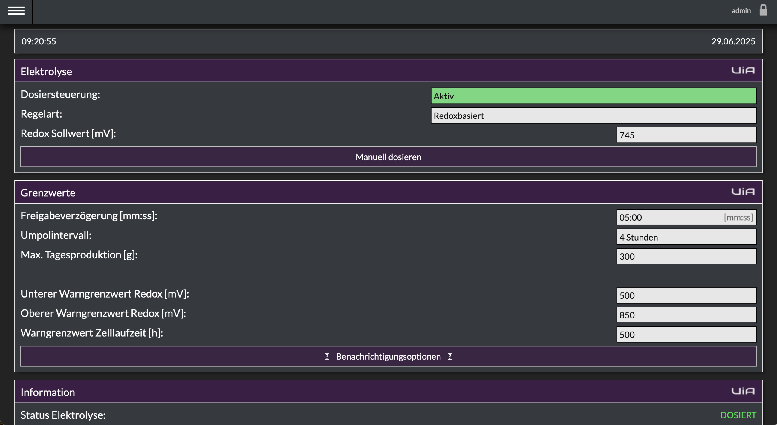

Ich glaube wir reden an einander vorbei, oder ich verstehe etwas nicht so richtig.
Der Redoxwert ist gestern irgendwann gefallen und ich hab die Elektrolyse manuell gestartet, aber konnte nicht erkennen dass die Zelle arbeitet.
Jetzt hab ich gestern noch mal eine Schochchlorung gemacht,
Redoxwert heute morgen bei 740mV
Unterergrenzwert 500mV
Oberergrenzwert 850mV
entsprechend den Empfehlungen.
Keine Benarichtigungen etc.

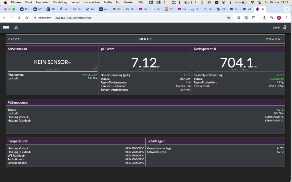

Elektrolyse steht auf Auto und Violet sagt sie dosiert, aber der Wert fällt stätig und ich sehe an der Zelle keine Luftblasen aufsteigen, bis gestern Mittag hatte sie das noch gemacht und es schien alles in Ordnung. Also irgendwas passt nicht.

Beiträge: 10401
Re: Redoxwerte gehen plötzlich runter, Elektolysezelle scheint nicht mehr zu produzieren
Du hattest geschrieben:
Redox lag die ganze seit bei etwas über 700, heute morgen dann plötzlich bei ca. 150, aber der Grenzwert war bei 100 eingestellt.
Manuelle Dosierung eingestellt, Grenzwert erstmal auf 600
Wenn der IST-Wert bei 150mV ist und Du setzt den unteren Warngrenzwert auf 600, dann dosiert VIOLET nicht mehr.
Falls die Zelle aktuell eventuell keinen Strom bekommt, ist ein anderes Thema und - wenn dann - ein Problem Deiner Verdrahtung.

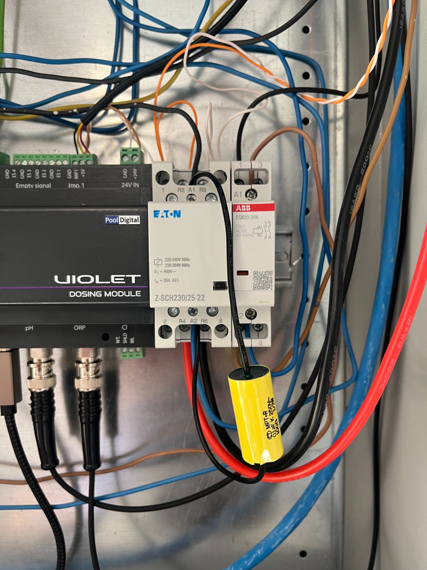

Mach mal bitte ein Foto von dem Schütz der zur Umpolung verbaut ist.

Also das Netztteil "klackt" beim einschalten der Dosierung und die grüne Diode leuchtet.
JohnMainhard
Beiträge: 325
Beitrag von JohnMainhard »
Du hast nur zwei Ausgänge am Umschaltrelais geklemmt. Da kann doch gar nichts kommen. Und der Klingeldraht für die Zelle ist auch ein Witz. Unbedingt größer ausführen!
Gruß JM
Beiträge: 10401
Ja... is gelb / Orange oben am Schütz aus nem Netzwerkkabel raus?
Kinder, Kinder... tausch das aus, sofort, wenn Du nicht willst dass das abbrennt.
- Wenn noch vorhanden, die gleichen Kabel nehmen wie zur Zelle (die rot / schwarzen, flexiblen Adern)
- Unten am Schütz (wie schon geschrieben) fehlen die Brücken die im Schaltplan sind (von "2" auf "R6" und von "8" auf "R4")
- Entstörglied an dem Schütz ... ist keines im Schaltbild, muss keines hin. Kannst entfernen.

JohnMainhard hat geschrieben: ↑2. Juli 2025, 18:22 Und der Klingeldraht für die Zelle ist auch ein Witz. Unbedingt größer ausführen!
Gruß JM
2,5mm2 sollten ok sein, oder?
Hatte ich oben was zu geschrieben (gleiches Kabel wie zur Zelle geht)
2.5 sollten mind. sein.

Ja, wollte nur noch mal sicher gehen. Hab zwar etwas Basis Wissen, aber außer Lampen aufhängen und mal ne Steckdose reparieren mach ich eigentlich nicht.
Naja, sollte ja kein großes Problem sein, ich poste ein Bild bevor ich die Sicherung wieder rein machen.
Aber jetzt erklärt sich halt auch das Problem mit der Dosierung. :idea:
Jo, Zelle bekommt keine Spannungsversorgung, wenn umgepolt ist ( also wenn der Eaton Schütz angezogen ist).
