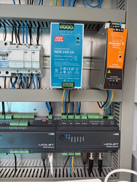

Mach mal bitte ein Foto von dem Schütz für die Umpolung und der Verkabelung, die an dem dran ist.

reicht dir das so ? wenn nicht kann ich erst heute mittag nochmals eins machen.
Die SWG leuchtet auf jeden fall und ich glaube auch gestern zu sehen das die SWG Rev an wahr sicher bin ich mir aber nicht !

Leuchtet die LED einfach immer und die anderen LED gehen nicht an? Kannst auf der Seite AusgängeTesten ja mal kurz nen anderen Ausgang schalten und kucken, ob die LED dazu (am Dosiermodul) auch angeht.
Ansonsten erkenn ich auf dem Foto nix vom Schütz (bzw der Verkabelung da dran)

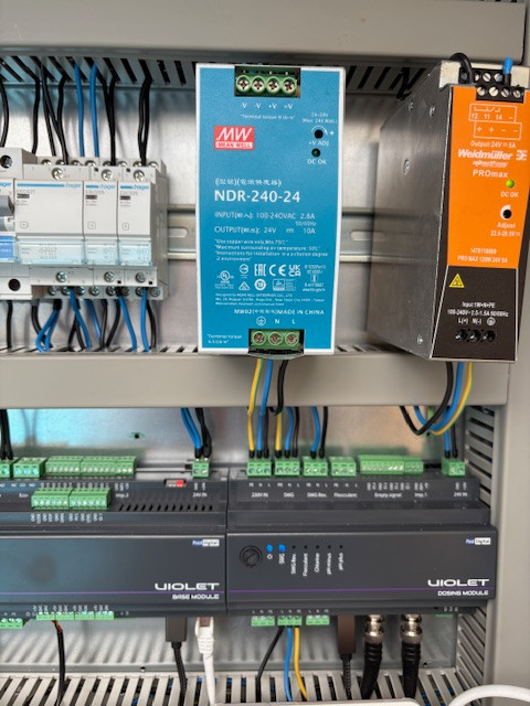

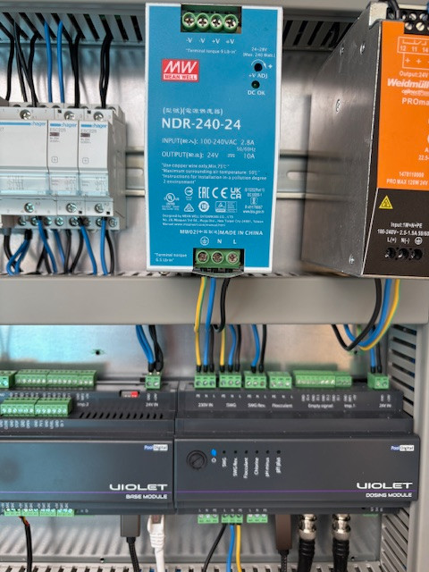

cih habe es heute mittag nochmals getestet. Wenn keine Anfoderung an die
Steuerung anliegt sind alle LED aus. Siehe Bild(3382). wennn die Anforderung durch
manullen Dosierung über die App komm geht die LED am Netzteil sowie
an dem Dosiermodul an. (Bild3383)
Die Zelle hat nach 5 minuten aufgehört zu produzieren. Danach LED am
Dosiermodul an und Netzteil aus. In der App wird noch angezeigt dass
dosiert wird !(Bild3384)
