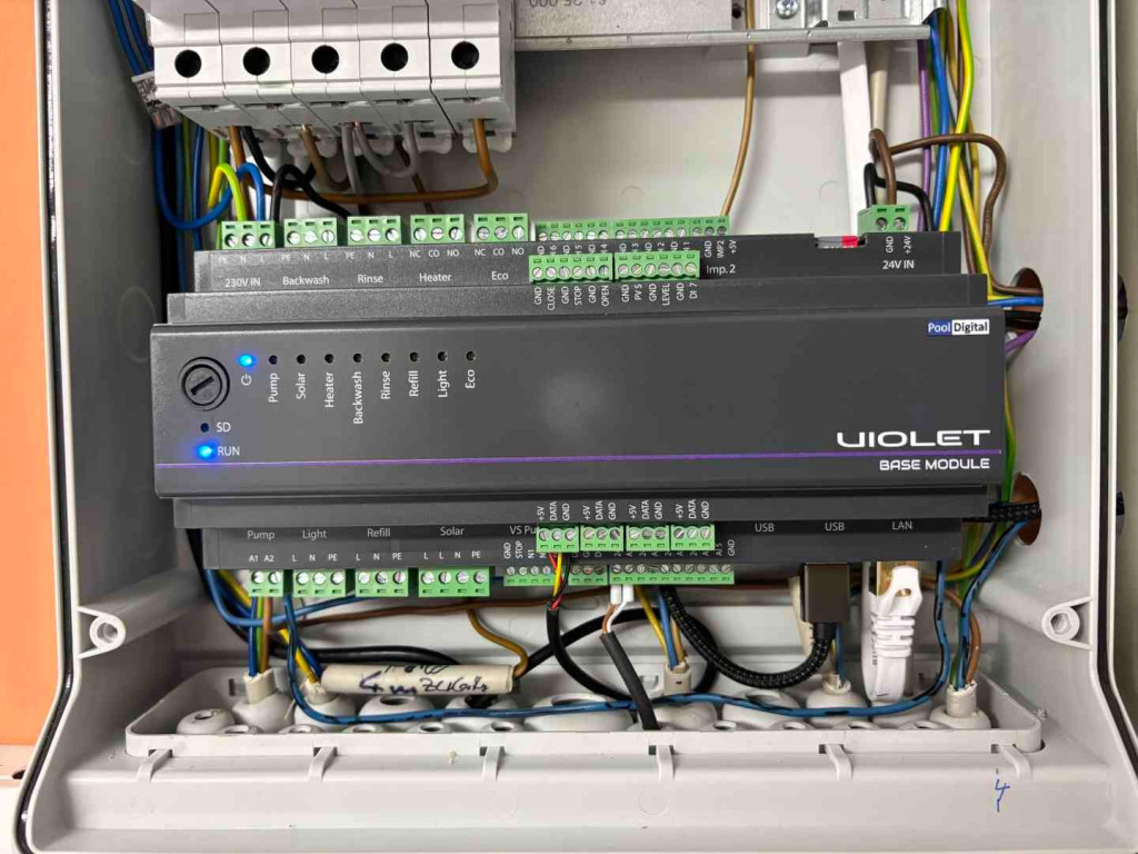

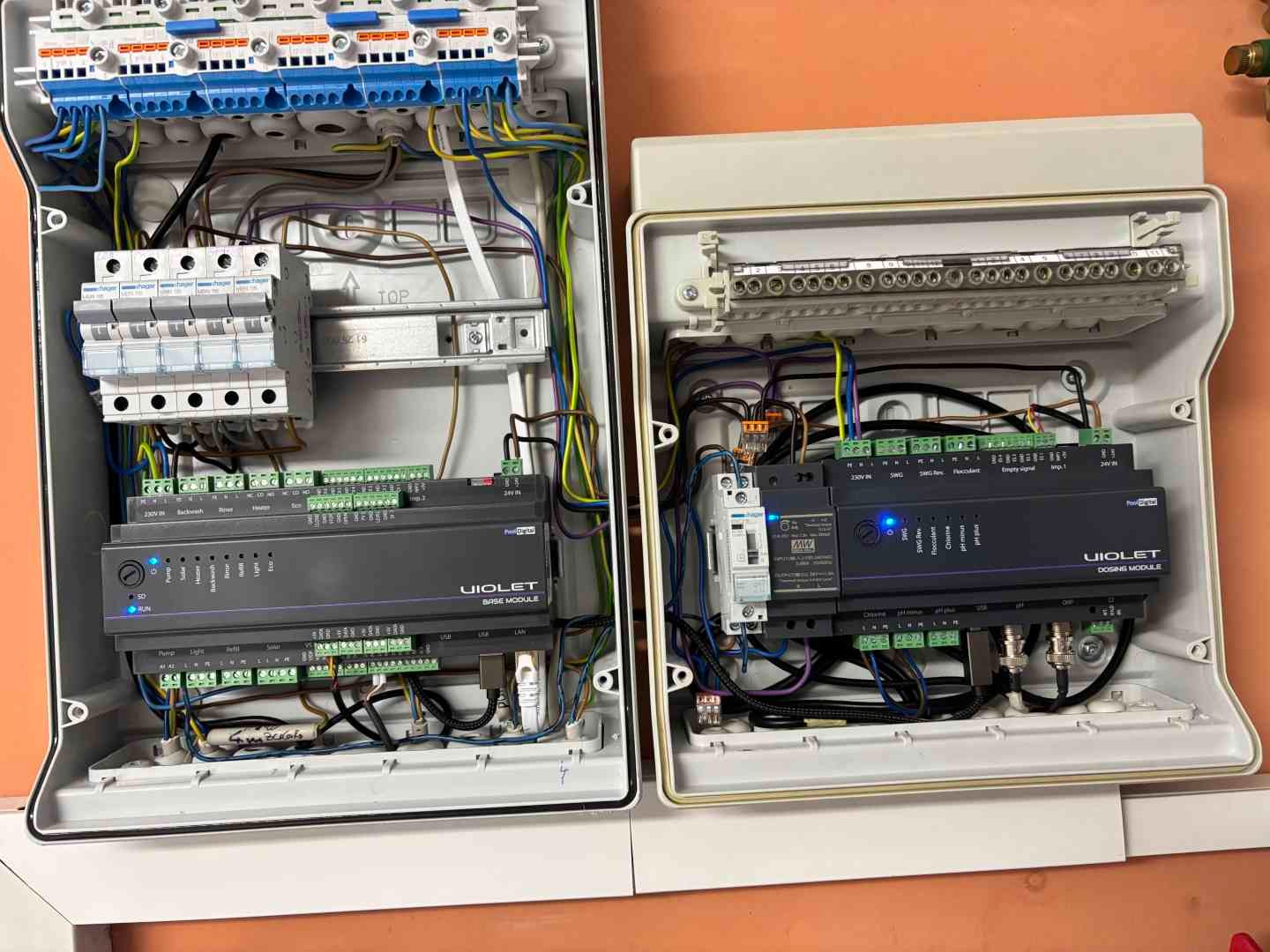

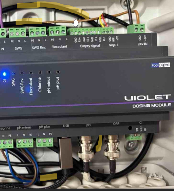

Warum die Kommunikation "weg" war, kann ich aber nicht sagen. Hast mal ein Foto der Installation (Elektroverteilung, offen, so dass man die Verkabelung sieht)

Danke für Info, Foto kann ich heute Abend machen. Aber nachdem ja alles wieder funktioniert kann es ja nicht an der Verkabelung liegen oder denkst du an sowas wie EMV oder übersprechen zwischen den Leitungen. Dacht auch nicht dass da was kommuniziert sonder dass es nur eine passive Ansteuerung ist

Ich schau mir mal die Usb Verbindung an, da war tatsächlich wenig Platz für die Stecker.

"Räumliche Trennung von Signal / Steuerleitungen zu 230V" ... also einfach ein paar cm Abstand - nicht alles direkt nebeneinander "zusammenwursten".

pH Leitung läuft tatsächlich ein Stück parallel
bin Mechaniker, nur falls das eine dumme Idee ist: Alufolie o.ä. dazwischen und auf Erde legen?
In den Kanäle sollte es getrennt sein aber das schau ich auch nochmal nach
Danke, Gruß Stefan
Danke, Gruß Stefan

Hab die Kabel umgelegt. Auffällig ist das nach dem Wiedereinschalten der Redoxwerr 200mV niedriger ist als vorher obwohl ich die Leitung der Sonden nicht verändert habe
Nein, kein Aluhut dazwischen, einfach nur ein bisschen Abstand
(wobei die Kabel der Sensoren für pH und Redox kein Problem sind)

Soweit läuft alles
Mir ist aufgefallen dass die LED Solar leuchtet. Keine Ahnung ob das vorher schon so war, hat das was zu sagen? Solar ist jedenfalls nichts angeschlossen
Gruß Stefan
Gruß Stefan

Ob was angeschlossen ist oder nicht, weis das Relais ja erstmal nicht. Hattest SOLAR mal reinkonfiguriert zum ausprobieren?

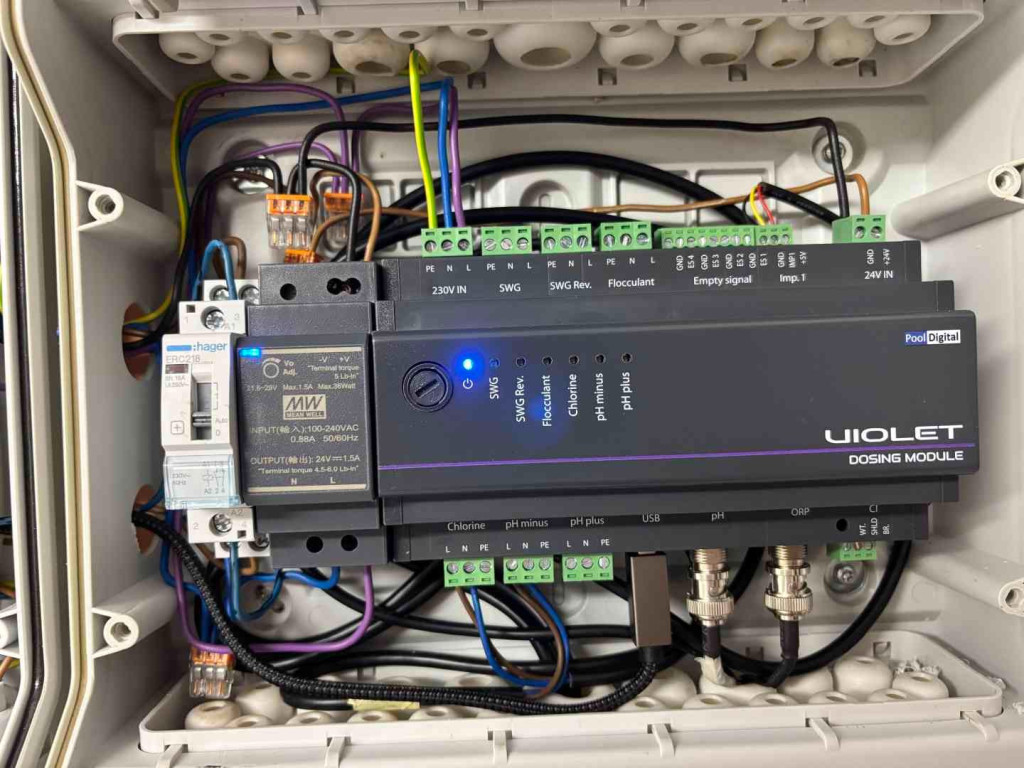

Andere Frage noch: (wichtiger - hatte ich vergessen):
Sind die schwarzen Kabel da hinter dem Dosiermodul (gelb markiert), die Zuleitungskabel der Dosierpumpen? Wenn ja, kürz die mal bitte, das die nicht aufgerollt hinter dem Modul und dem Netzteil liegen, sondern nur unten direkt an die Klemmen gehen.

Ok. Und die LED is immer noch an? Funktionieren die anderen LEDs ... also geht die LED an, wenn Pumpe oder Licht geschaltet wird?
