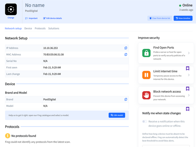

Das Netz war damals aufgetrennt, daher 255.255.240.0 => Bereich von 32-43, ich bin im 36er Range.
Aber die ProCon hatte vor 3 Wochen bereits eine neue IP im 10er Netz (habe zu Weihnachten auf VLANs aufgetrennt und ich bin nun im 10.10.36.x Netz und die ProCon habe ich dann auf die 10.10.36.253 gelegt. Siehe Fing Anhang
https://ibb.co/k2FMXVZg
Nun erreiche ich sie weder im 192er Range noch im 10er Range.
Re: Procon.IP redet nicht mehr mit mir
Laut der networkc.ini hat sie aber nicht die 10.10.36.253 bekommen... sie bekommt 192.168.36.254 von irgendeinem DHCP. (oder ist die Datei "alt?)

[NETWORKC]
IP=0,10,10,36,253,80
SUBN=1,255,255,240,0
DNS_ENA=1,192,168,32,254
GTWY_ENA=1,192,168,32,254
MAC=0,112,179,213,6,49,56
NTP_ENA=0,192,53,103,108
THERMO=0,192,168,178,22,0,5000,5001
NTP_DLS=1

Fehler gefunden und behoben: hab die ProCon auf einen anderen Switch Port gesteckt und funktoniert wieder alles wie gewohnt.
Danke für deine Bemühungen zur Hilfe bei der Fehlersuche.

Scheint ich habe ein ähnliches oder gar dasselbe Problem, vor 4 Wochen war die Procon.IP auf einmal weg. Beim ersten mal hatte ich sie spannungslos gemacht, 5 Minuten gewartet, neu gestartet, dann war sie wieder da. Lief wieder einwandfrei bis letzte Woche. Nun war ich 5 Tage weg und am zweiten Tag war die Procon.IP leider wieder nicht erreichbar.
Folgendes habe ich heute nach Rückkehr versucht:
* Als erstes getestet ob im lokalen Netzwerk noch erreichbar - negativ
* Dann getestet ob Steuerung noch läuft - kältespray an Außen Sensor (Pumpe geht programmiert bei 0,7° spätestens an) - negativ, keine Reaktion
* SD Karte getauscht -backup Version genommen, lief für 15 min, danach wieder kein Web Interface, keine Antwort auf ping welcher sonst immer ging.
* Anschluss im Router getauscht, läuft seit 1h stabil und ist zugänglich über web Interface
