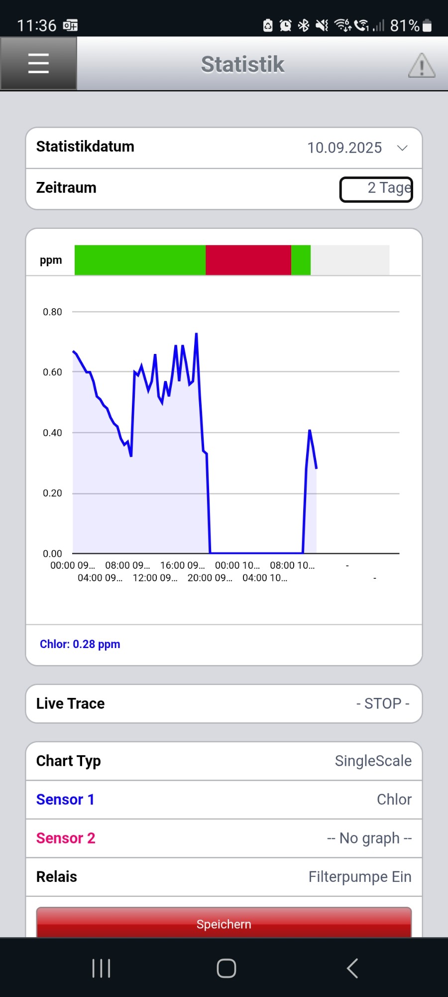

als ich aus dem Urlaub kam, war unser Pool komplett gekippt. Das lag daran, das die Elektrolyse ausfiel, weil die Chlorwerte auf NaN waren.
Nach längerem Suchen war wohl die Lösung, die SDCard zu tauschen, da ein Schreiben und Lesen nicht mehr einwandfrei ging.
So gesagt, neue Industrial Card gekauft, Backup eingespielt und siehe da, alles lief gut: Genau für 4 Tage.
Seit gestern Stand Cholor auf 0.0 ppm und sobald ich den neu ermitteleten Chlorwert per DPD1 eintragen wollte, war der Wert wieder auf NaN.
Pool Controller vom Netz genommen, wieder eingeschaltet, dann ging gar nichts mehr. SDCard entfernt, neu bespielt, dann ging es wieder.
Eine Idde, was hier los ist? Wie kann ich auschliessen, das es die Chlor-Elektrode ist (Die habe ich ja erst am Jahresanfang getauscht!).
Das passiert auch nur, wenn ich die Chlor werte anpasse (Kalibrierung sowie die Analgsteuerung zur Vermeidung der Überchlorung).
Für Analysehilfe (Messpunkte mit Voltmeter, Sichtprüfung etc.) wäre ich dankbar, da ich nun keine Ideen mehr habe und ich im Forum für den alten Poolcontroller keine ähnlichen Threads gefunden haben (SDCard tauschen ja, aber das Nachfolgeverhalten nicht).

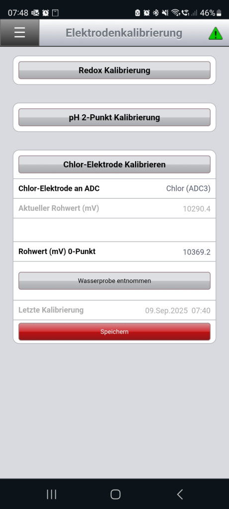

Was hast denn für einen 0-Punkt für die Elektrode gespeichert und was zeigt es beim Kalibrieren für eine Spannung an?
Wenn die exakt gleich wären (weil sich die Spannung gar nicht bewegt), könnte das wohl nen Fehler geben und zu "NaN" führen.

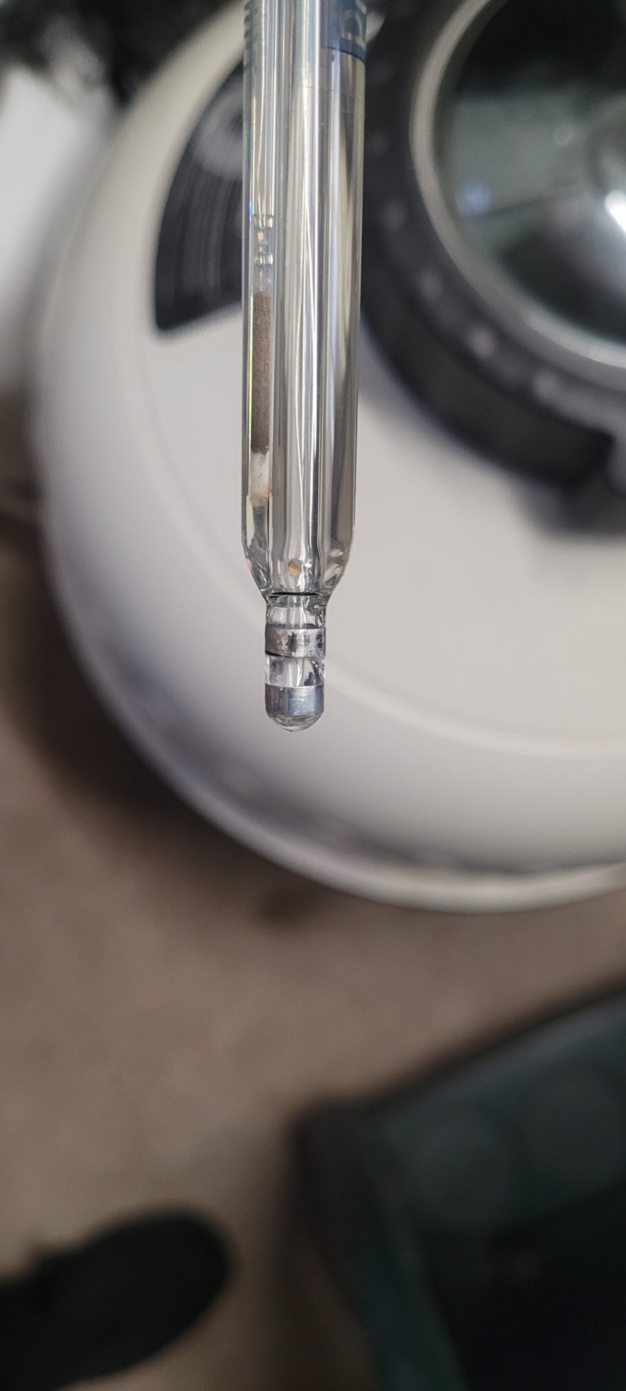

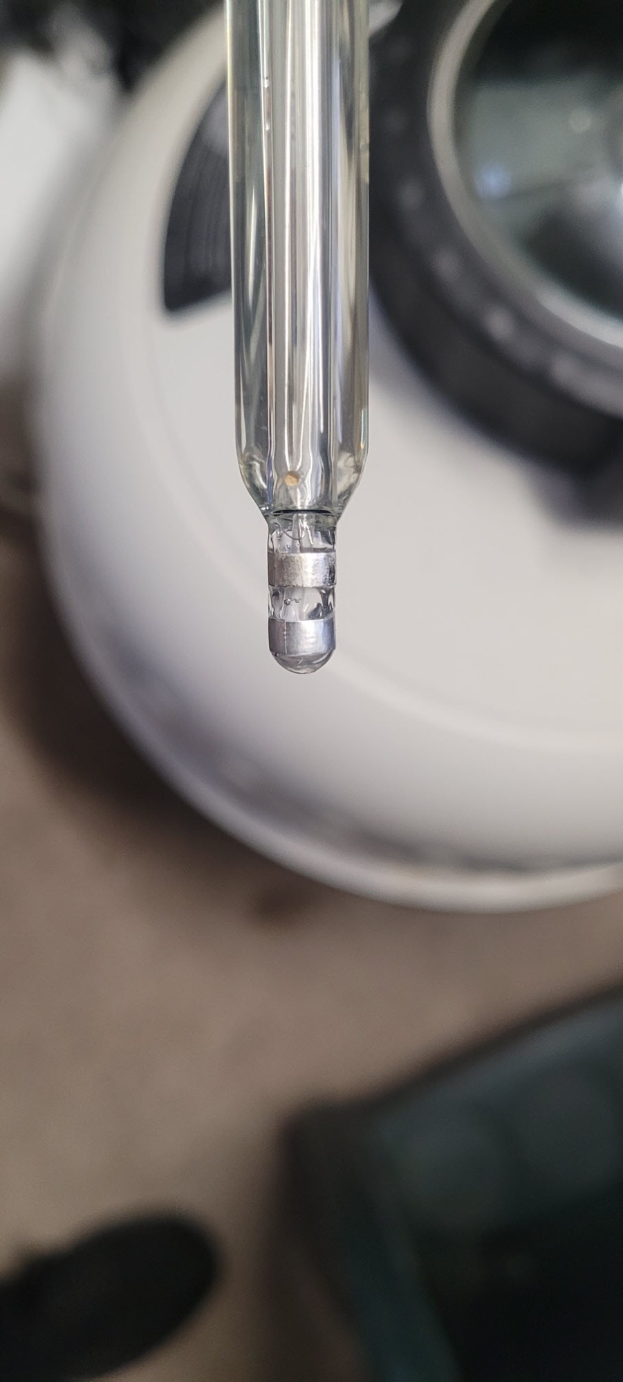

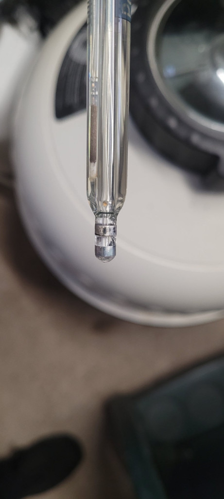

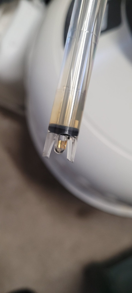

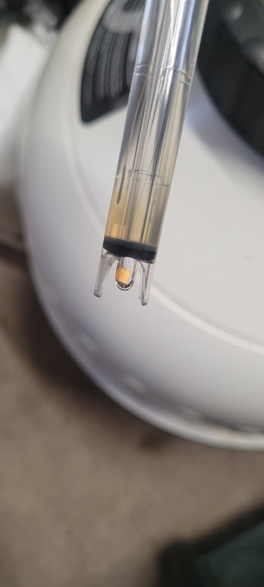

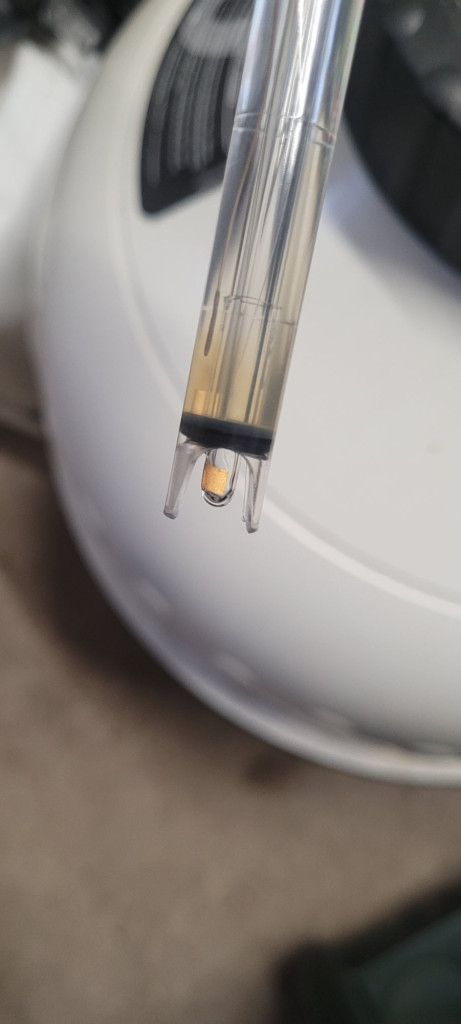

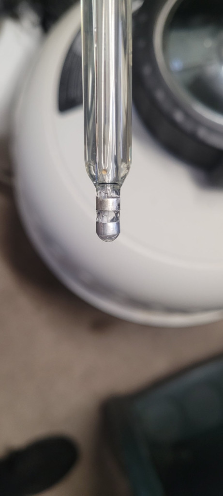

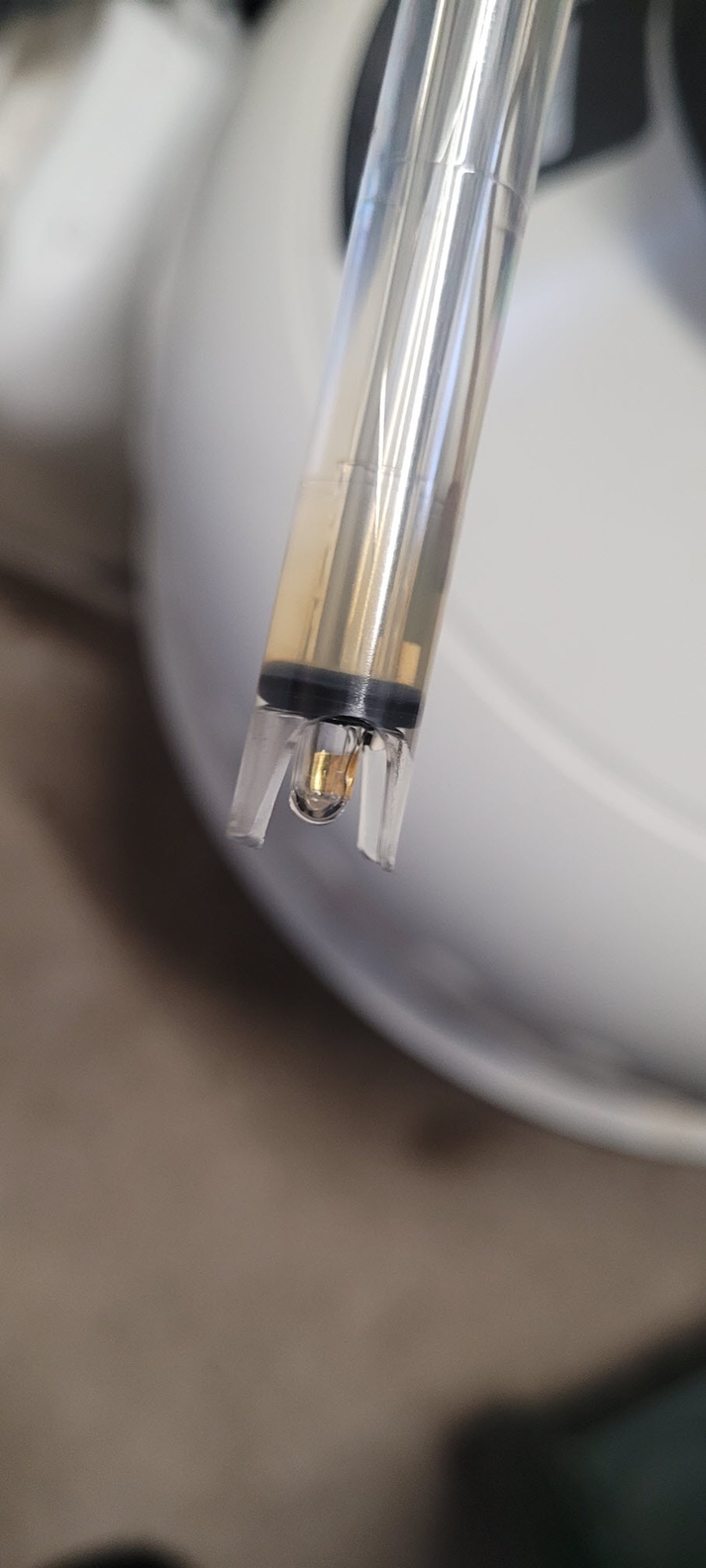

Und wie sieht die Chlorelektrode aus? Sind die Platinringe unten sauber? Oder is einer verfärbt?

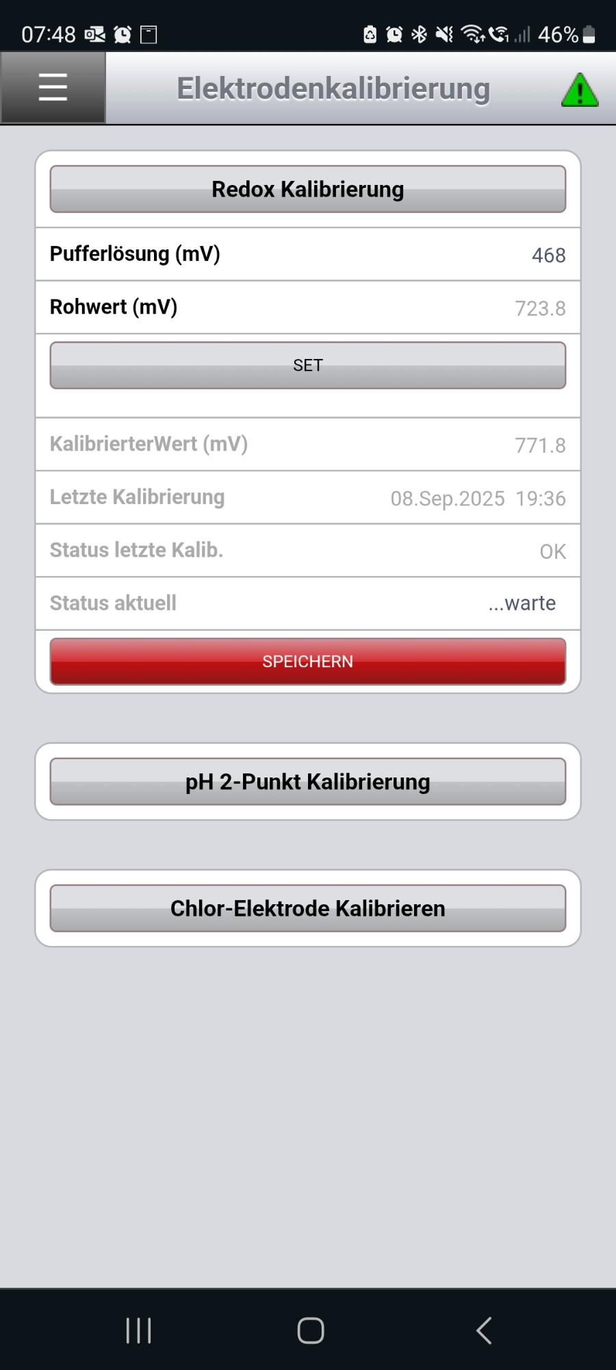

Ich habe gestern Abend noch einmal die Redox kalibibriert, und heute früh (nach einer Nach Pumpe aus), den Null-Punkt neu ermittelt (siehe Screenshoots).
Bis dahin ging alles gut. Dann habe ich den DP1-Wert ermittelt und da war dann der Fehler wieder: NaN

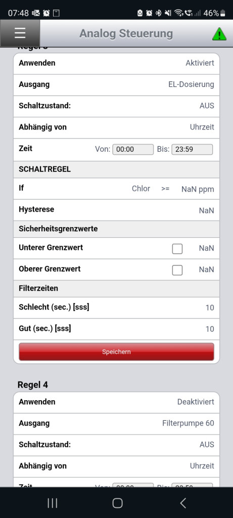

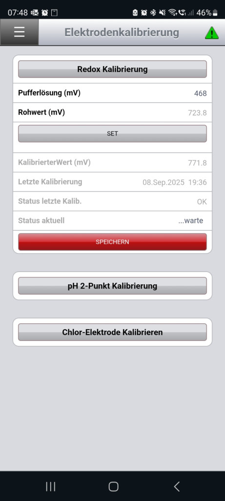

Anbei die Screenshoots der Elektroden Redox und Chlor. Ich nutze auch regelmäßig Bayrol Superflock Plus Kartuschen, da ich mit Brunnenwasser "arbeite".

Irgendwas gibt’s falsch ein… sonst würde da nicht ‚infinity‘ rauskommen. DPD1 Messwert muss einen Punkt als Dezimaltrenner haben ?!… wird eigentlich automatisch korrigiert, aber evtl. macht das der Browser im Telefon nicht? Versuchs mal an einem anderen Gerät, einen DPD Messwert einzugeben und dann zu speichern (Kalibrieren)… oder auch mal mit einem anderen Browser auf dem gleichen Gerät.
Nullpunkt und Rohwert sehen ansonsten erstmal nicht verkehrt aus.
Wie hoch war der Chlorgehalt da, als du kalibriert hast?

Deswegen bin ich ja ratlos: Ich habe ja nun seit Corona den Controller und hatte noch nie Probleme mit den Eingabefeldern (inkl. Punkt im Dezimalwert und inkl. der neuen Kalibrierung mit dem DP1). Es geht ja auch immer mal wieder. Jetzt habe ich den Wert eingetragen und jetzt wurde er auch gespeichert.
Als ich kalibriert habe, war er per PoolLab bei 0.64 ppm und den habe ich nach dem setzen des 0-Punktes auch so eingegeben.

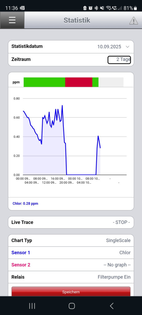

und da war es wider heute früh: Um 7 Uhr geht die Filterung an und Chlor steht auf 0.00 ppm.

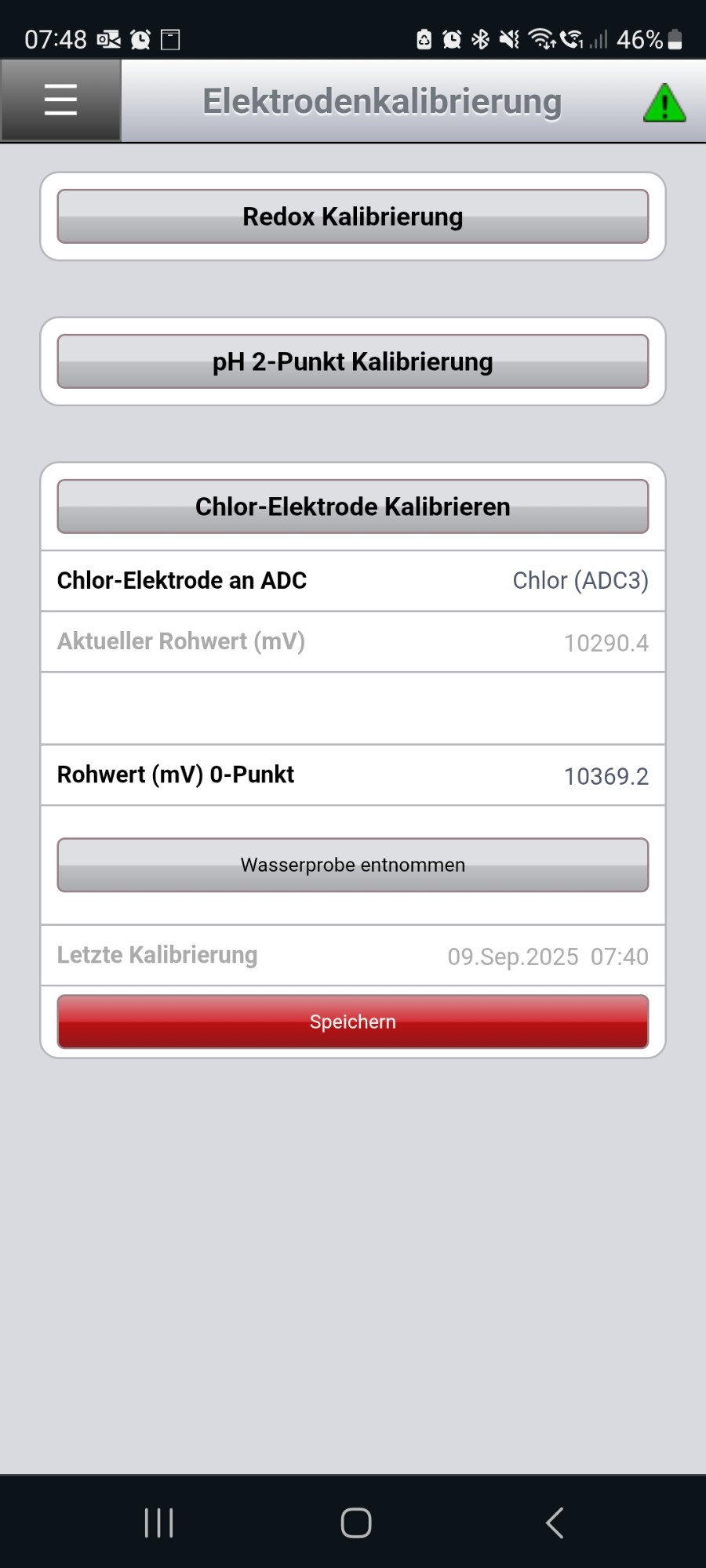

An der Chlor-Elektrode war der aktuelle Rohwert: 10369.2 und der gesetzte 0-Punkt 10369.2.
Gemessener DP1-Wert im Wasser per PoolLab: 0.46
Nun habe ich einfach mal den Controller vom Strom genommen und wieder angestellt und siehe da, der Chlorwert war bei 0.44 im der Übersicht.
Jetzt "wackelt" auch der aktuelle Rohwert bei 10295.3, heute früh war da ja Stillstand.

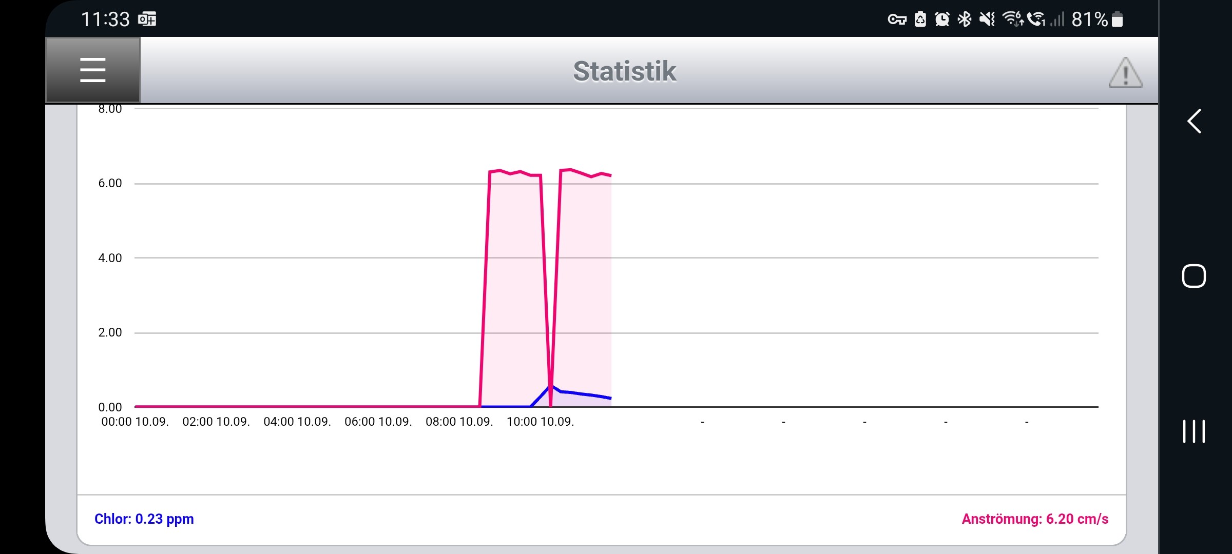

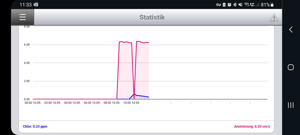

Re: SDCard / reader Problem?
Und wie war die Anströmung zu der Zeit als es noch 0 angezeigt hat? (0,00 passt ja grundsätzlich mal zum Rohwert, der geliefert wurde).
Wie ändert sich der angezeigt Chlorgehalt in der Statistik wenn die Pumpe aus ist? Bleibt der bei 0 oder driftet der auch mal nach oben (Statistik kucken).
Reinige die Elektrode mal… also ne Minute in der Reinigungslösung schwenken (am besten stromlos, dann geht das Einlaufen schneller).

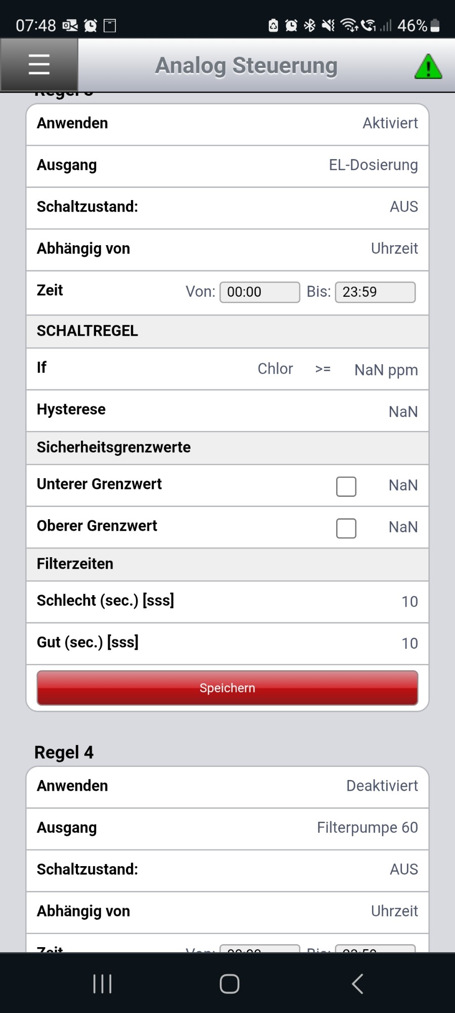

Wenn du in so einer Situation dann kalibrierst, dann kommen diese ‚infinty‘ Einträge in der Konfiguration zu Stande!

- Die Reinigung mache ich mal heute AbendAlex hat geschrieben: ↑10. September 2025, 11:28 Und wie war die Anströmung zu der Zeit als es noch 0 angezeigt hat? (0,00 passt ja grundsätzlich mal zum Rohwert, der geliefert wurde).
- Mit der Strömung bei 0.00 kann ich nicht genau sagen, aber diese muss bei > 5.00 cm/s gewesen sein, da die Wärmepumpe lief und diese läuft nur, wenn die Ströumng größer 5.00 cm/s (abgesichert durch eine Analogregel im Controller: Relais nur "Ein", wenn Anströmung > 5.00 ist.

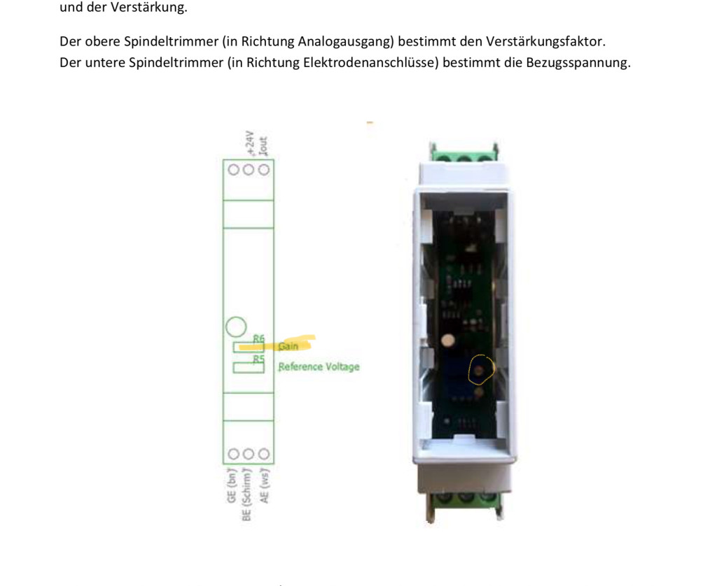

OK, passt.

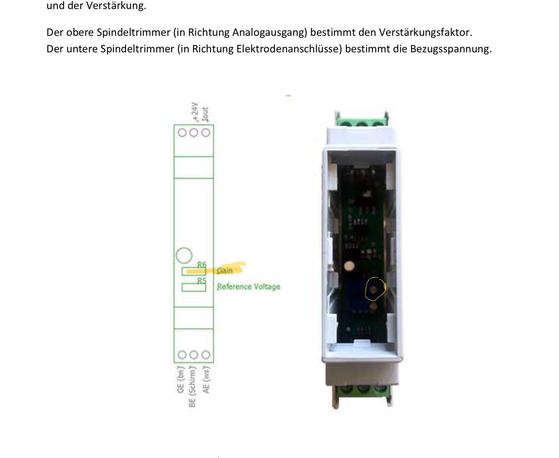

Könntest im Potentiostat dann noch den Trimmer für den ‚Gain‘ 2-3 Umdrehungen nach rechts (Uhrzeigersinn) drehen. Also der obere der beiden Trimmer hier auf dem Bild. Kalibrieren musst du morgen dann eh neu (wegen Reinigung und dem Trimmer). 0-Punkt würde ich erstmal lassen wie er ist und den jetzigen weiterverwenden (auch wenn er die ersten Tage jetzt evtl nicht mehr passt).

Guten Morgen,
kurzes Feedback:
Reinigung und Trimmer-Anpassung durchgeführt und dann die Pume angestellt.
Sieht erstmal gut aus, wobei ich das die letzten Tage gesehen habe, das es mal so und mal so ist.
Ich beobachte weiter.
Vielen Dank nochmal für Deine Unterstützung.
Herzliche Grüße
Nils
kurzes Feedback:
Herzliche Grüße
Nils
ja, beobachte das mal, ob der angezeigte Chlorwert in der Früh (mit Pumpenstart) dann auch immer ansteigt.
Nils
- Beiträge: 42
- Registriert: 29. Juni 2020, 12:01
kleines Feedback: Aktuell sieht es gut aus und jeden Morgen, wenn die Pumpe startet, steigt die Chlor-Kurve an.
Die Elektrolyse läuft im Laufe das Tages immer mal wieder, wie die Grenzwerte und die Analogregel es so wollen.
Schönes Wochenende...
