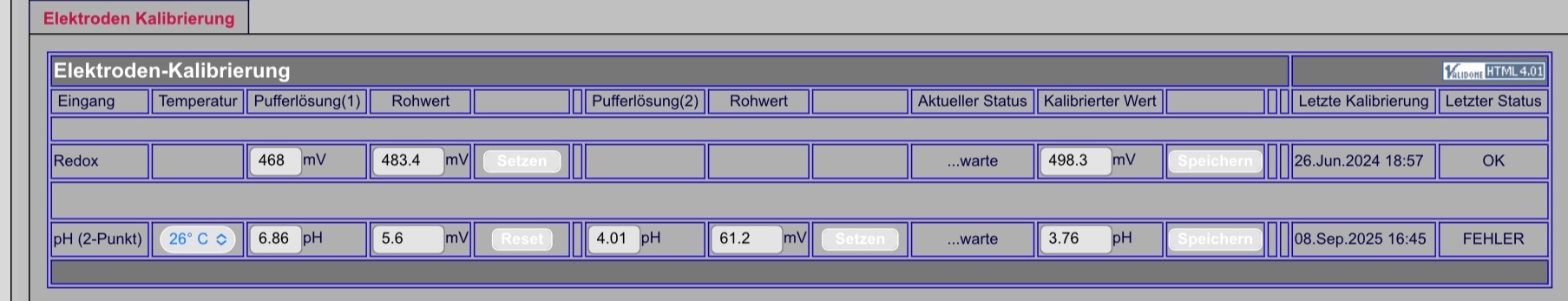

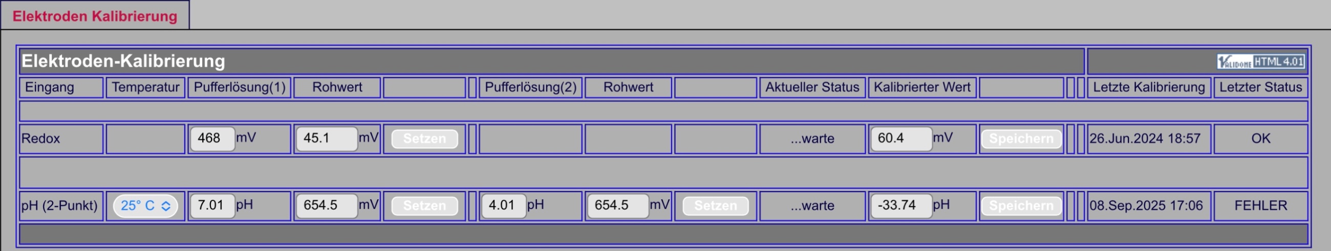

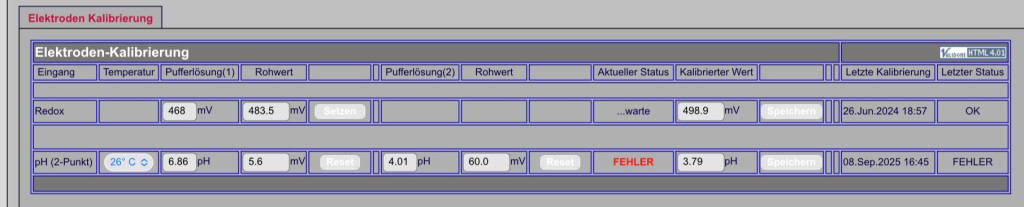

Vor (glaube ich) zwei Jahren, als ich nach längerer Zeit mal wieder kalibrieren wollte, stellte ich fest, dass dies nicht möglich war, da beim Setzen des zweiten Werts (4.01-Lösung) die Meldung FEHLER kam. Ich dachte, die Elektroden seien hinüber und habe zwei neue im Shop bestellt. Auch die Elektrodenkabel habe ich erneuert. Allerdings blieb das Problem trotz frischer Elektroden und Kalibrierlösungen bestehen. Ich habe es seitdem mehrfach erneut versucht, immer mit frisch angesetzten Pufferlösungen, zuletzt eben gerade, siehe
auch in umgekehrter Reihenfolge und in Phase2. Endet immer in Fehler. Ph des Poolwassers ist lt. Scuba 7.3, lt Controller nach der „Kalibrierung“ 7.33
Habe ich das Kalibrieren verlernt und mache etwas falsch? Oder soll das so?

60mV Rohwert sind für pH4 viel zu wenig, deswegen zeigts den Fehler…
Kommen wir jetzt aber vermutlich nicht weiter, wenn du die Rohwerten von vor zwei Jahren nicht hast.

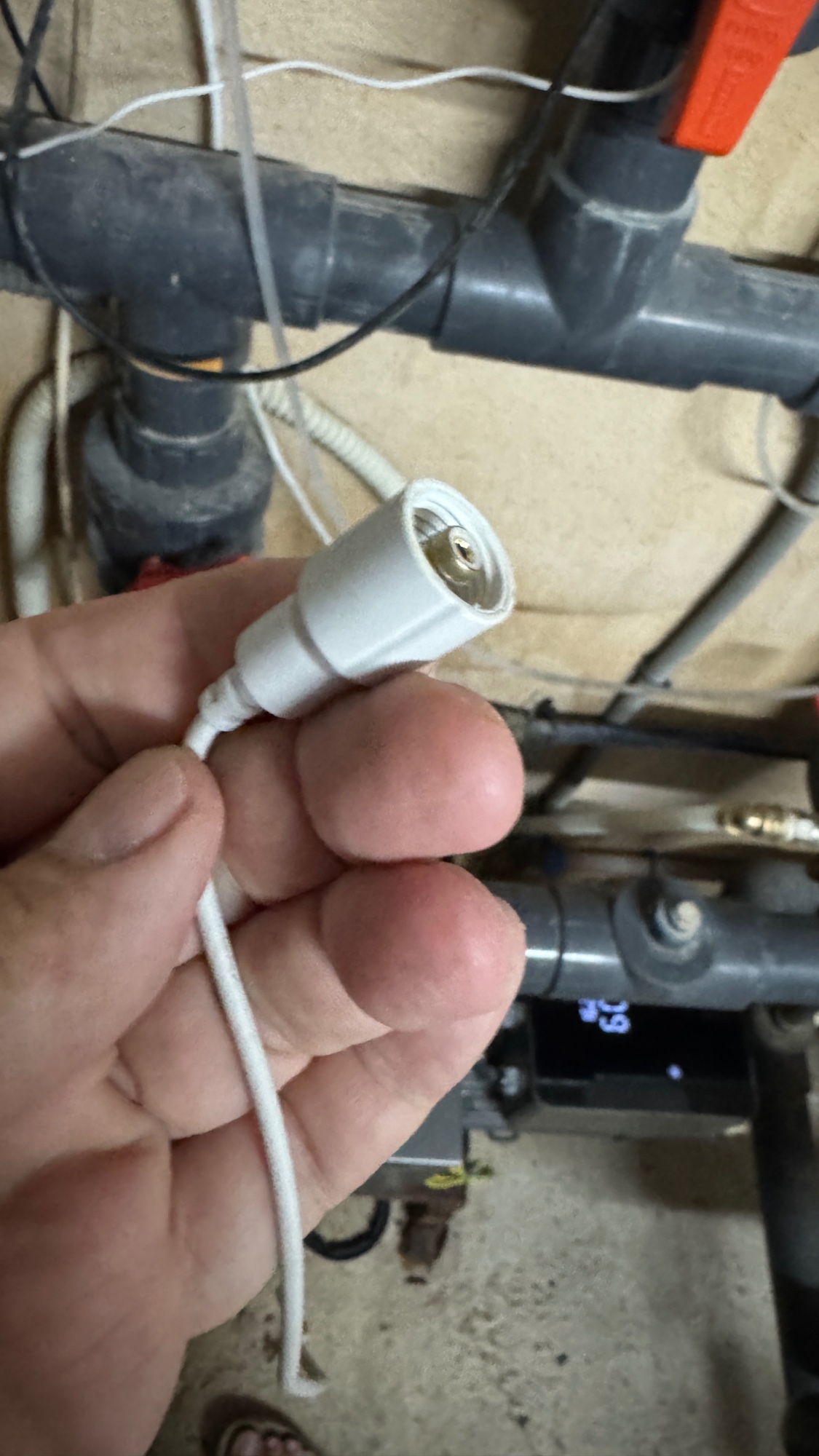

Wenn noch irgendwelche Zwischenstecker im Kabel sind oder Schrankdurchführungen müssen die auf jedenfall mal raus.
Was für Kabel hast genommen? (bei uns hattest wohl keine bestellt… Elektroden müsste 10.2023 gewesen sein)

Keine Zwischenstecker oder Durchführungen, Kabel gehen direkt von der Elektrode zu den Anschlüssen.
Kabel sind vom Nachbarn, waren neu und OVP. Da das mit den alten Kabeln und den alten Elektroden ja dasselbe Problem war: Vlt. liegt es an der Anschlussbuchse, oder ist das Deiner Erfahrung nach unwahrscheinlich?

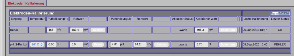

Ja, auch 45-60 mV nach Kabeltausch.
Sicher kann ich es nicht sagen, da das unter dem Limit des Scuba liegt. Habe es aber gerade auch mal mit zwei nicht mehr ganz frischen Fertiglösungen (eine von Euch) probiert, das gleiche Resultat.Das die Puffer in den Beuteln da auch passen ist sicher?
Tut sie: Wenn sie in der ca. 10%igen Salzsäure steht liefert sie knapp 130 mV, falls das sachdienlich ist.Wenn die Elektrode wieder in pH4 Puffer steckt und auch wieder nur um die 60mV liefert, dann steck sie mal am Redox-Eingang an und schau nach ob sie da (nach ein paar Minuten) einen ähnlichen Rohwert anzeigt.

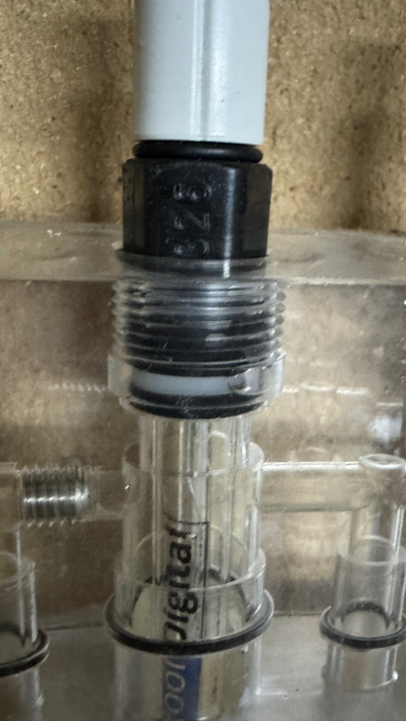

Was steht denn da für eine Zahl auf dem Kopf? (die haben 3-Stellige Nummern eingeprägt).

Ja, war mit der vorherigen sicher auch so. 2-3 Jahre, manchmal auch etwas weniger, halten pH Elektroden normalerweise… dann ist der Elektrolyt und die Referenz irgendwann verbraucht.
Die sollte so im Bereich knapp unter pH1 sein.. also eigentlich müsste sie da um die 350mV liefern… bei pH4 knapp 180mV (59mV pro pH Einheit weniger als 7… deine schafft nur noch um die 20mV pro pH Einheit).
