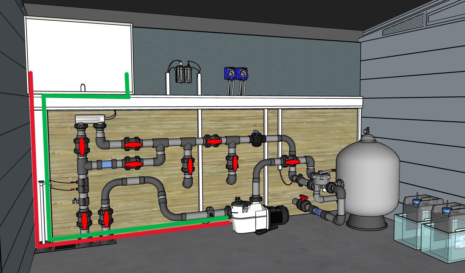

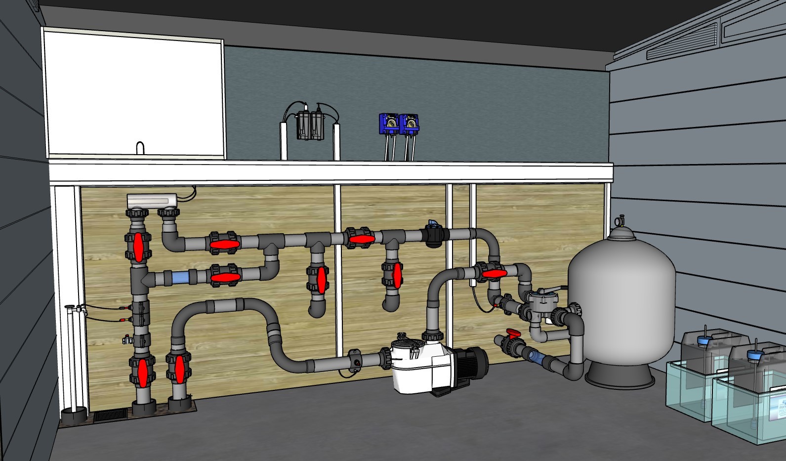

Hier ist ein Bild des geplanten Technikraums:
Ich habe den Technikraum mit Google Sketchup erstellt und die Komponenten sehen in der Realität leicht anders aus.
Ich habe jedoch versucht, die Dimensionen der Komponenten korrekt darzustellen.

1. Ich würde gerne, wie im Bild dargestellt, den Brüstungskanal BRN65 von Hager verbauen. Dieser Brüstungskanal hat ein Drei-Kammer-System, und im Bürobereich trennt man damit Energie- von Datenleitungen. Ich würde damit gerne die 230V Leitungen von den Steuer-, Signal- und Sensorleitungen trennen. Beispielhaft sieht man den Brüstungskanal auch hier im Bild:
Link: https://hager.com/de/loesungen/leitungs ... teme/brn65
Der Kanal hat eine Höhe von 130 mm. Wenn ich die Leitungen jetzt getrennt nur oben und unten verlege, wären dazwischen grob 8 cm Platz. Wahrscheinlich wird es ein paar Kreuzungen geben, aber reicht die Distanz aus, um keine Schwierigkeiten / Störungen mit Strom- und Signalleitungen zu haben?

3. Sieht der Rohrleitungsverlauf auf dem Bild soweit okay aus? Oder habt ihr ggf. Verbesserungsvorschläge? Vielleicht auch zu den geplanten Komponenten im Technikraum?

Beiträge: 10413
Re: Projektvorstellung & Fragen
Ja, der Abstand im Kanal reicht normalerweise. Steuerleuten für die Pumpe und Stromkabel würde ich trotzdem noch etwas getrennt verlegen (auf dem Weg nach unten). Ansonsten passen die Komponenten schon für die Beckengröße.
Dosierpumpe… hm… sieh halt einfach mal eine zweite Impfstelle vor und schraub in die einen Stopfen - dann musst die Verrohrung nicht mehr anfassen, falls doch mal noch eine Dosierpumpe installiert wird.
Verrohrung. Den Bogen nach oben, vor der Pumpe, würde ich mir sparen. Kleb‘ halt evtl einen Bogen oder Winkel direkt auf das Rohr, das aus dem Boden kommt (das du halt auf der richtigen Höhe für die Pumpe bist) und erst dann den Kugelhahn.

Option A zeigt, dass die Stromleitung der Pumpe (in rot) links weggeht, dann nach oben durch den BR Kanal zum Schaltschrank geht. Die Steuerleitungen der Pumpe (in grün) gehen über den kleinen Kabelkanal noch oben und dann über den horizontalen BR Kanal nach links in den Schaltschrank.

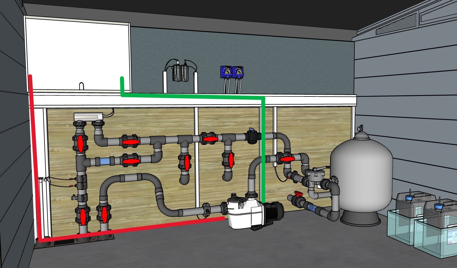

Option B zeigt, dass sowohl Stromleitung der Pumpe (in rot) und Steuerleitungen der Pumpe (in grün) erst nach links und dann nach oben durch den BR Kanal zum Schaltschrank gehen.
Ich glaube Du meintest Option A oder?

Beiträge: 10413
Ja, meinte eher im Stil von A
Dachte ursprünglich es kommt beides über den kleinen Kabelkanal… also wäre im BR noch getrennt, dann aber in dem kleinen Kanal nach unten direkt nebeneinander… das sollte man halt eher vermeiden (schreibt auch SPECK in seinen Anleitungen irgendwo)
