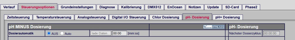

mir hat es glaube ich die Konfigseite der ph- Steuerung zerlegt. Backup hab ich welche Datei muss getauscht werden?
Es kommt immer lade Daten.

is die /usr/phcntrl.ini
Da steht was dazu https://www.poolsteuerung.de/viewtopic. ... 843#p22843

jup das wars Danke und schönen Sonntag
