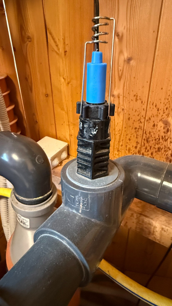

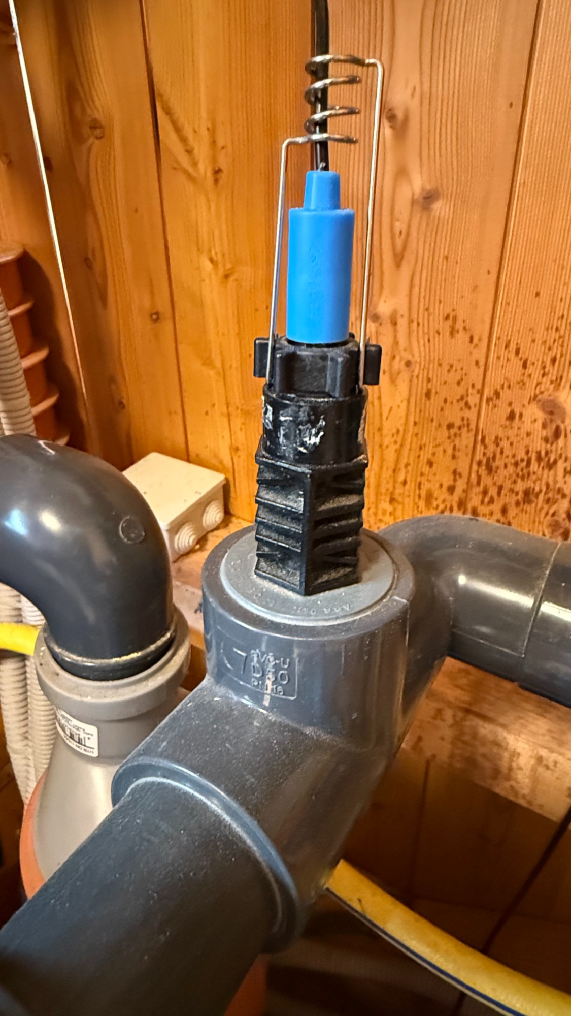

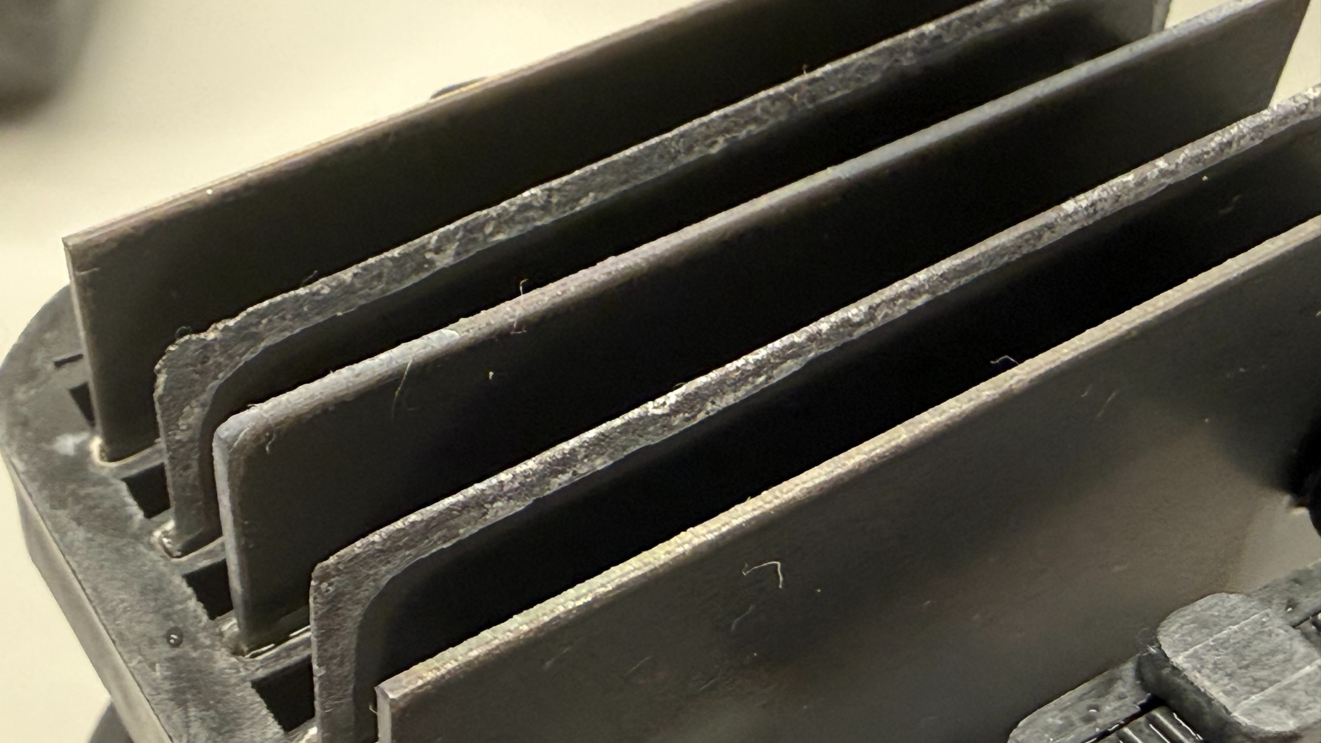

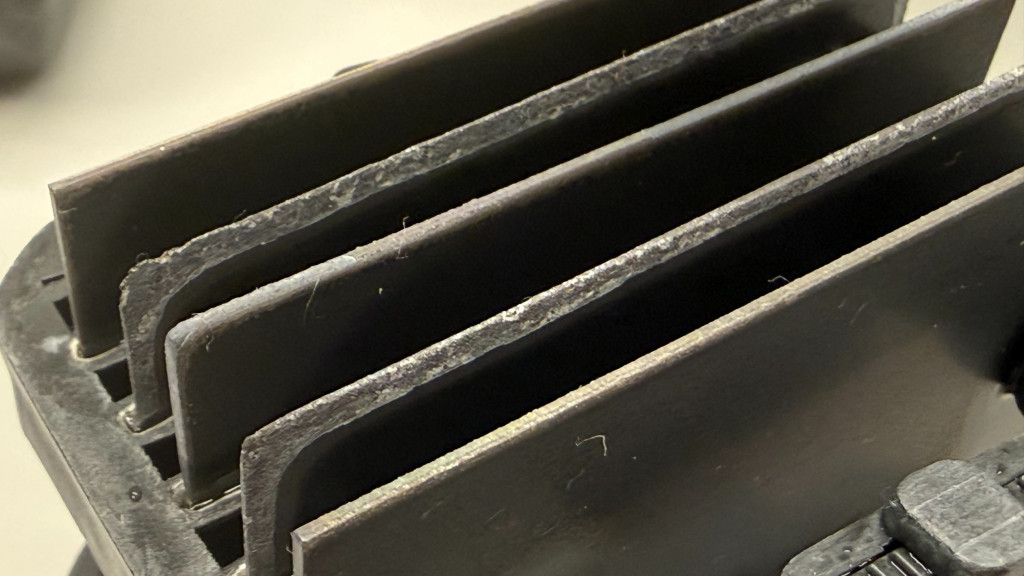

Seit der Heurigen Inbetriebnahme des Pools meckert meine Elektrolysezelle kontinuierlich über "low Salt" obwohl ~ 5,0 g/l vorhanden sind.
Es gibt für dieses Teil, laut meinen Pool Installateur auch keinen Ersatz mehr.
Die Erstinbetriebnahme war Sept. 2018. ich schätze die Betriebsdauer auf ca 6000h. (also doch schon einiges)
Ein Ersatz dafür soll um die €1400 kosten zzgl. Verrohrungsumbau.

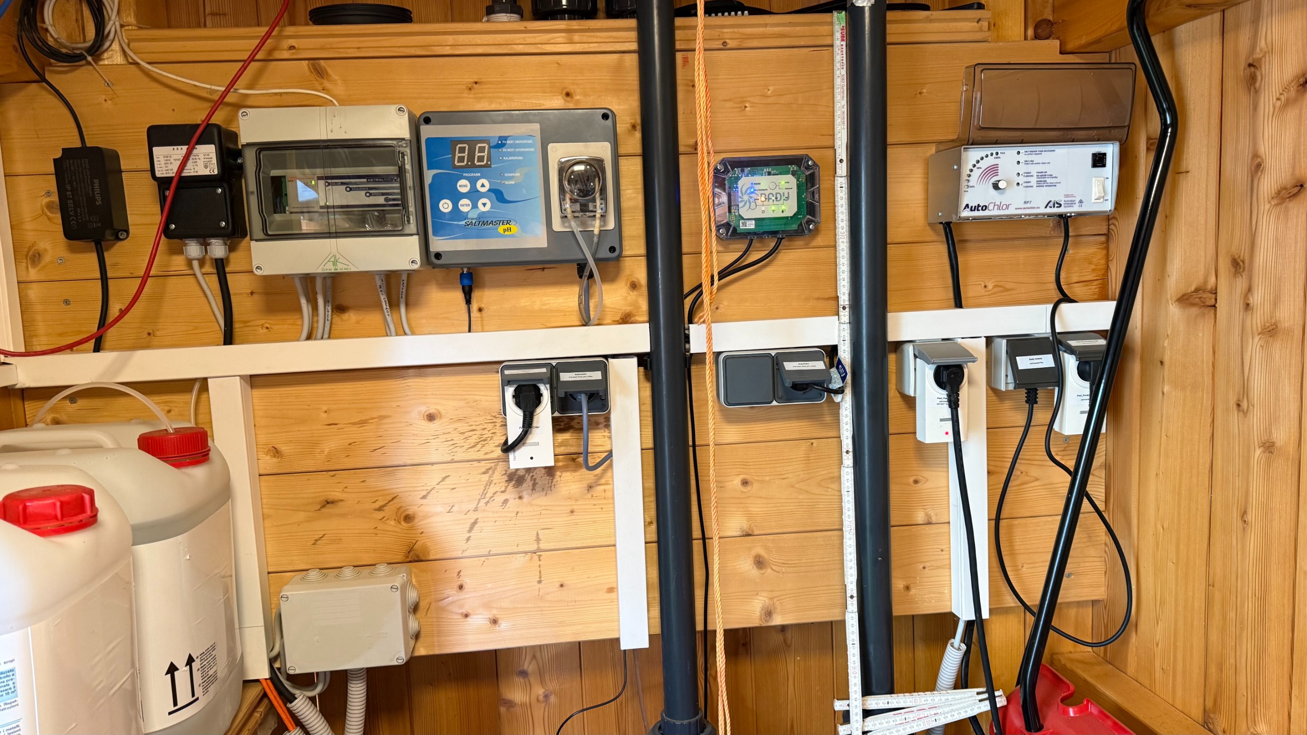

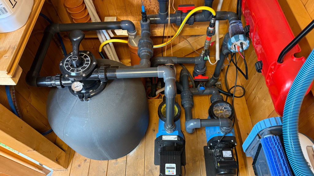

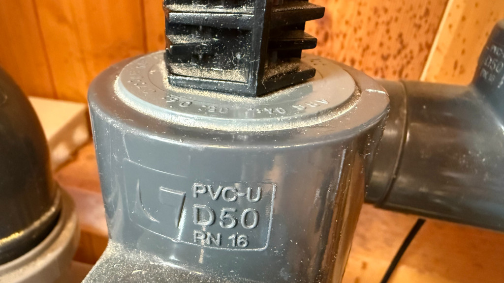

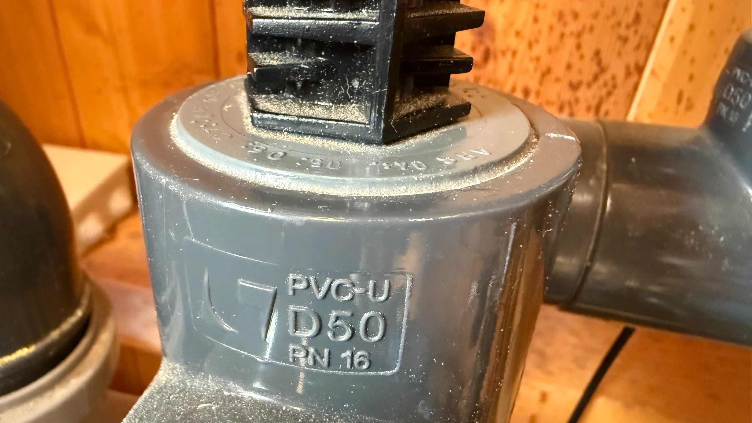

Ich bin so frei und stelle meine aktuelles Pool Setup mit Fotos vor und würde mich über Hinweise, Tipps, Vorschläge und Kritik sehr freuen.

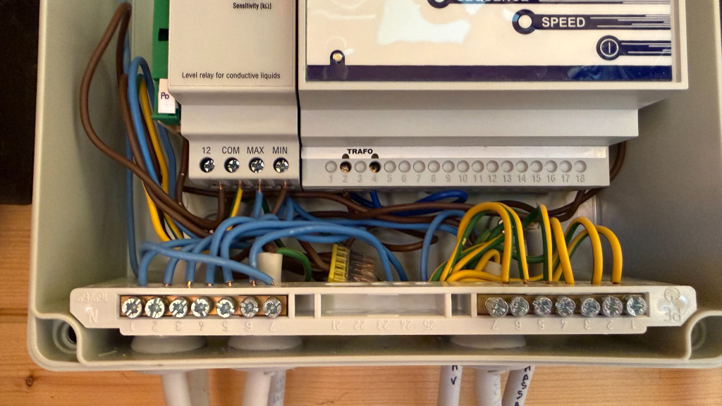

Bis auf die Steuerung der Wasserzufuhr des Ausgleichbehälters würde ich gerne alles mit Violet steuern.

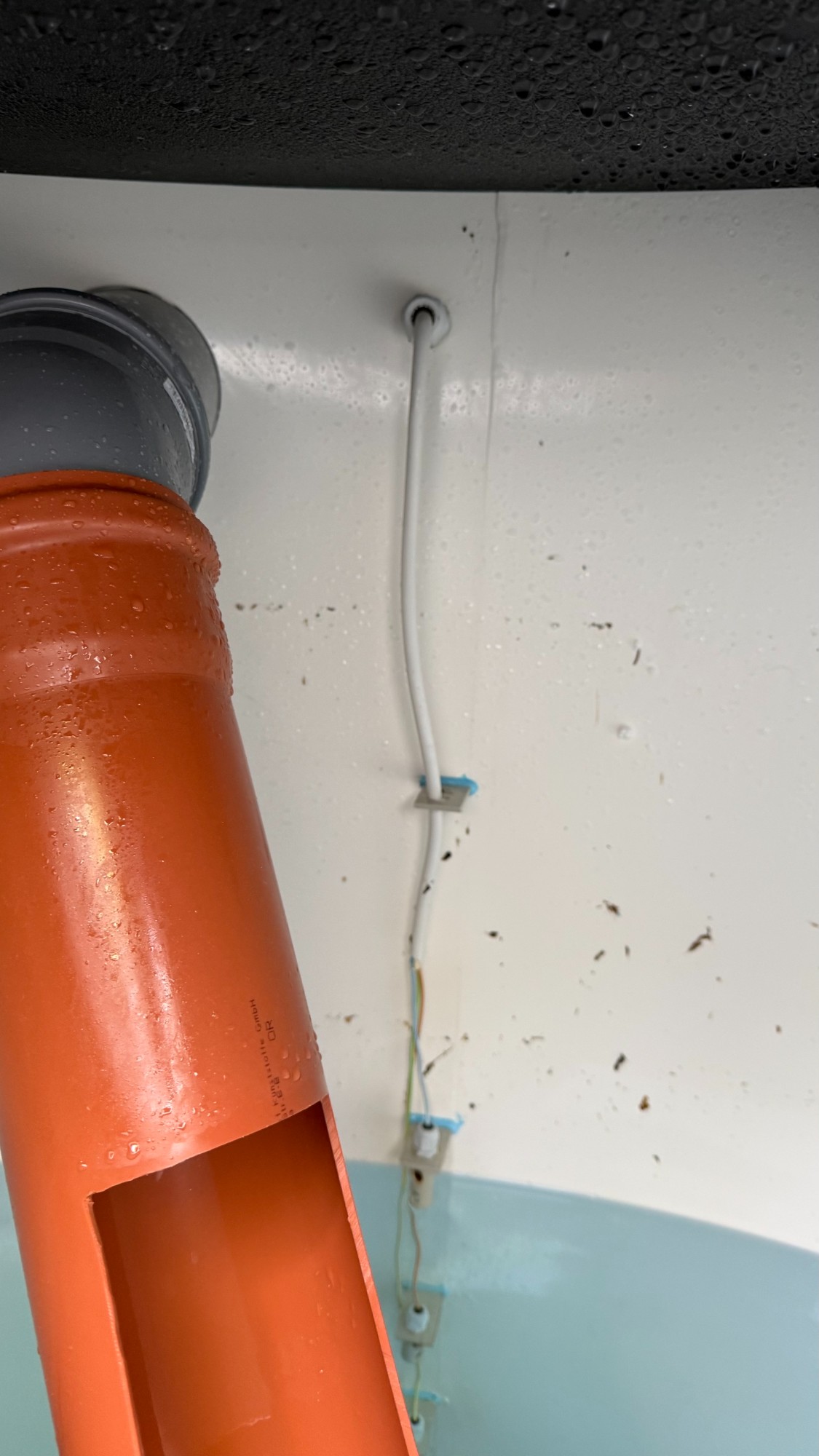

(es ist kein abgeschirmtes Kabel bis in den Überlaufbehälter vorhanden)
Als Elektrolysezelle möchte ich die empfohlene Zodiac LM2-40 verwenden.
Ich hoffe damit kann dann auch wieder 14 Tage ohne Bedenken in den Urlaub fahren.
Zur Zeit ist verbaut:
Filterpumpe: Speck Badu Prime ECO VS
Massagepumpe: Speck Baidu Magna 14
Sandfilter Hanscraft 650

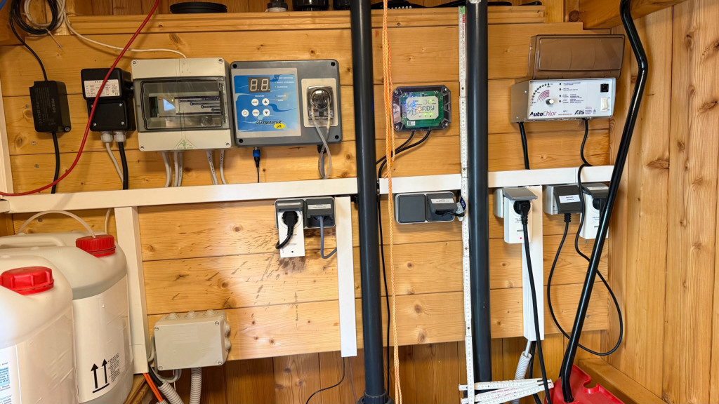

Autochlor RP7 SMC20
Saltmaster pH Dosierer

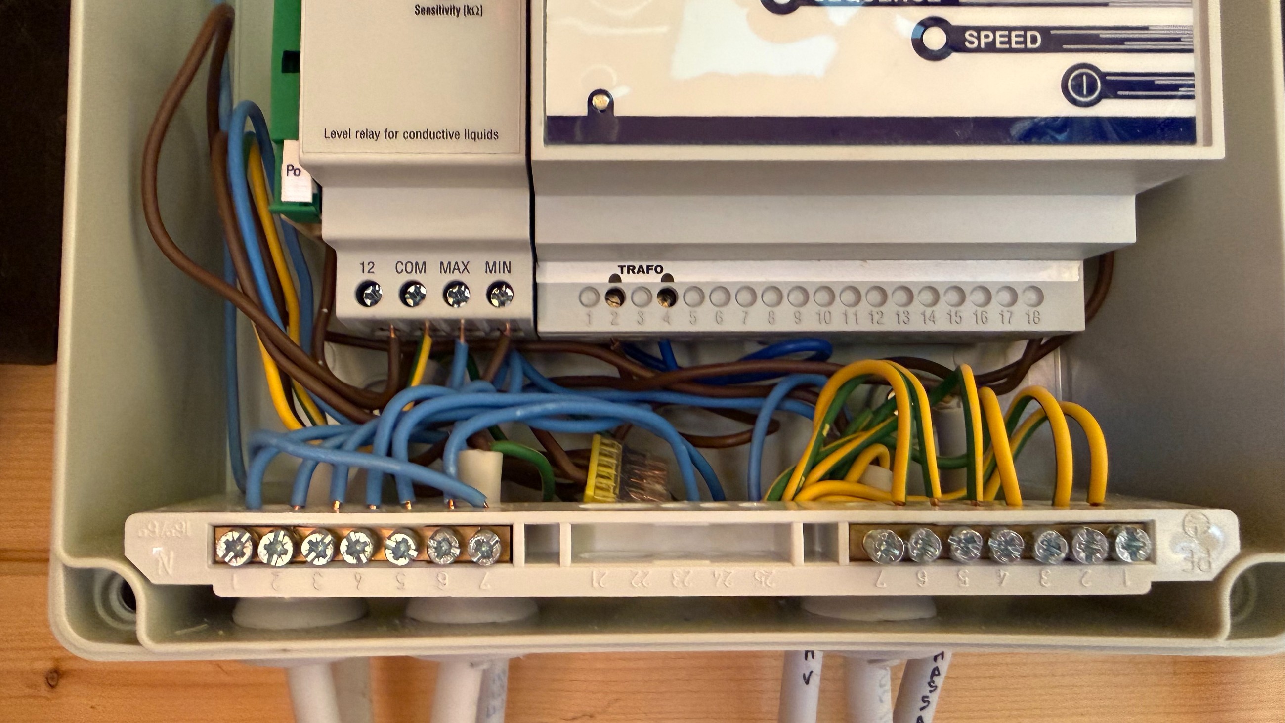

Ausgleichsbehältersteuerung Lovato LVM 20
Astrapool Lumiplus RGB TOP 27818 (die sich immer wieder mal von selbst einschaltet
Gewünscht ist:
Violet Basis und Dosiermodul
Elektrolysesteuerung mit LM2-40
2x Temperatursensor
pH Steuerung
Redox- Chlor- und pH Sonde
Drucksensor am Filterkessel
Steuerung der Filter- und Massagepumpe
Zukunft:
ev. Steuerung einer Wärmepumpe. Verrohrungs- Bypass ist vorhanden aber noch nicht genutzt.
Was im Detail für Violet zu bestellen ist geht ja sehr gut aus dem Shopping Assistenten hervor.

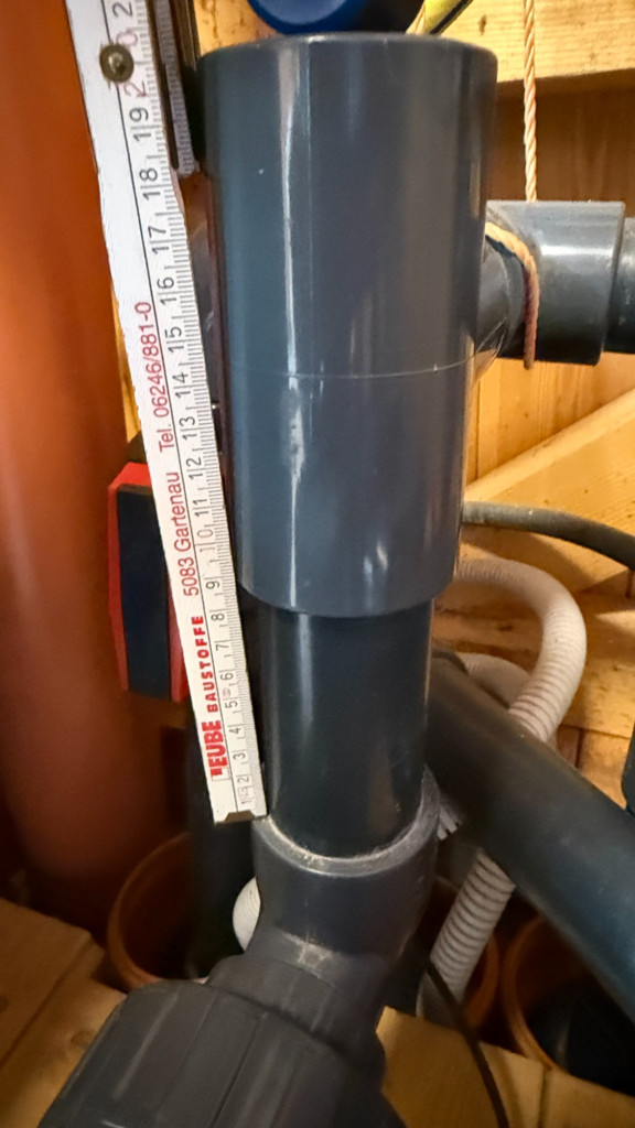

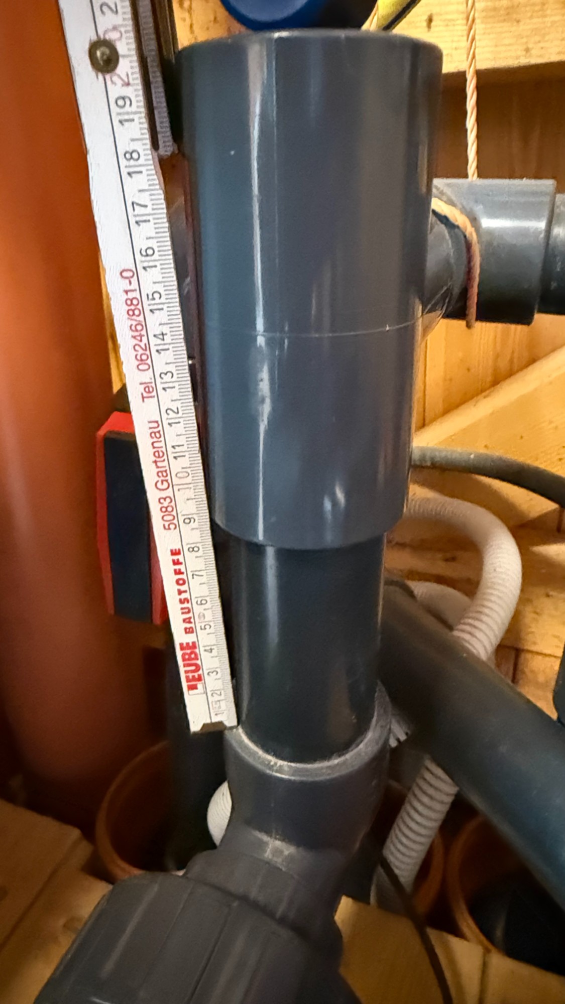

Bei der Verrohrung habe ich Bedenken das alles vernünftig, auf dem doch beengten Platzverhältnissen untergebracht werden kann.
Wie seht Ihr das?
Danke im Voraus für Euer Feedback
LG aus Salzburg
Horst
